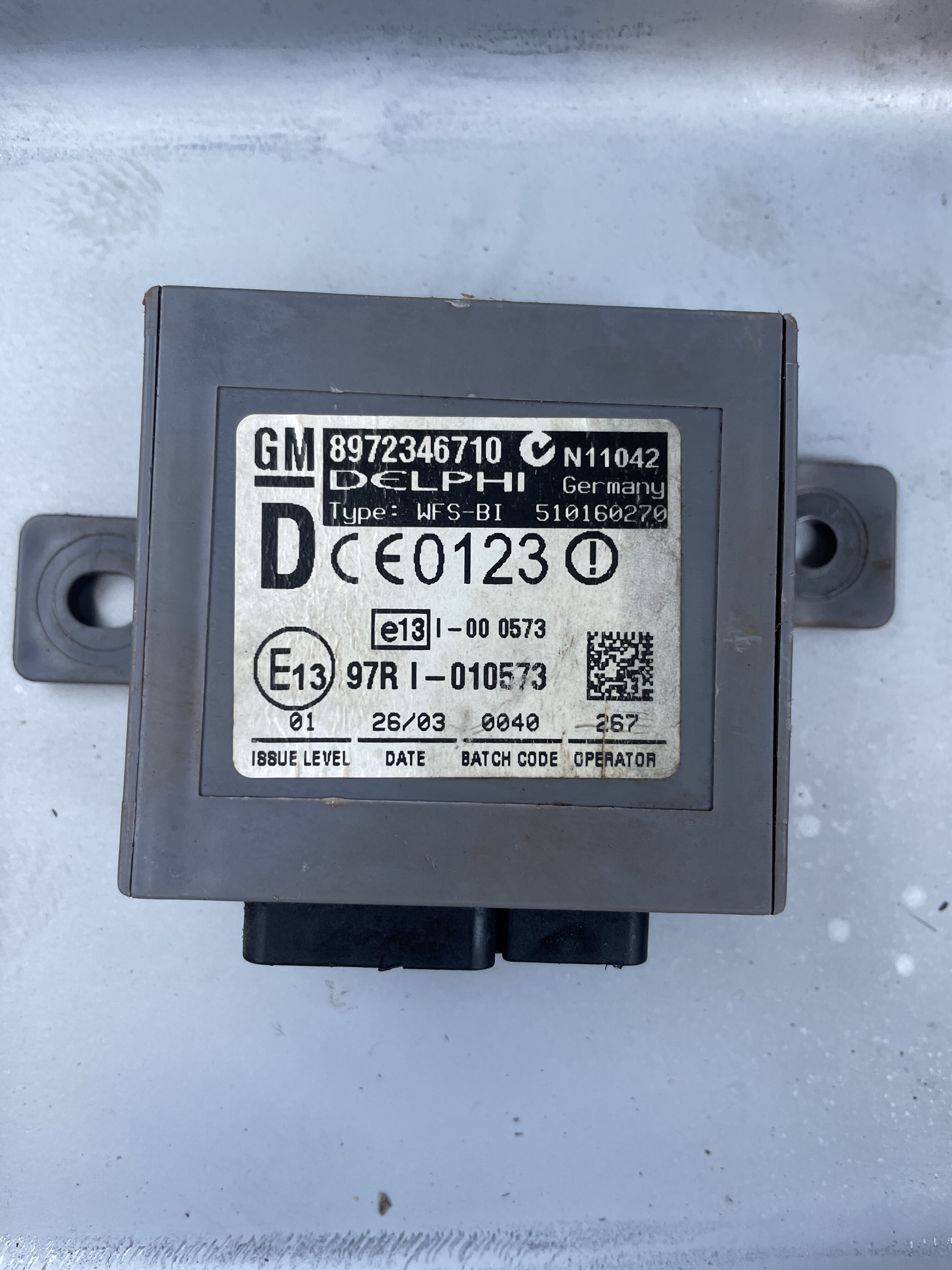

Bonjour, après quelques essais c’est bien l’immobox qui est en panne, plus de dispo chez Isuzu, quelqu’un aurait cette pièce peut-être !?!?
Je vous donne des news!!! Au cas où ça vous arriverai sur les dmax euro3 en 3L 131cv boite auto…
Kit anti démarrage et calculateur non dispo chez isuzu, j’en ai trouvé un en occasion chez RCS4x4 à 1500€!!!

Salut, il te faut le complet d’un autre d-max avec les mêmes références ( calculateur, immobox, clé et neiman)
Tu ne pourras jamais démarrer si tu prends juste l’immobox d’occasion .
En neuf ça ne se fait plus, enfin pour le mien en boîte auto. J’aurais pu avoir un immobox en neuf mais ils ne peuvent ou ne savent les coder.
C’est une vrai galère quand ça t’arrive, je suis en carafe depuis des mois et on en a testé des choses…
Salut,j’ai deux calculateur de la même référence trouvé en ocase c’est l’immo qui bloque,On peut pas brancher en direct le demareur et la pompe a gazoil! Chez isuzu il mon proposer une reprogramation du cal ulateur que j’ai trouver en ocasion mais je me mefi car je doit emmener le véhicule !
Isuzu reprogramme que du vierge, le problème c’est que personne ne peut rendre vierge un calculateur de chez Isuzu. Si tu veux démarrer, il te faut le calculateur qui va avec l’immobox et la clé du même véhicule.
