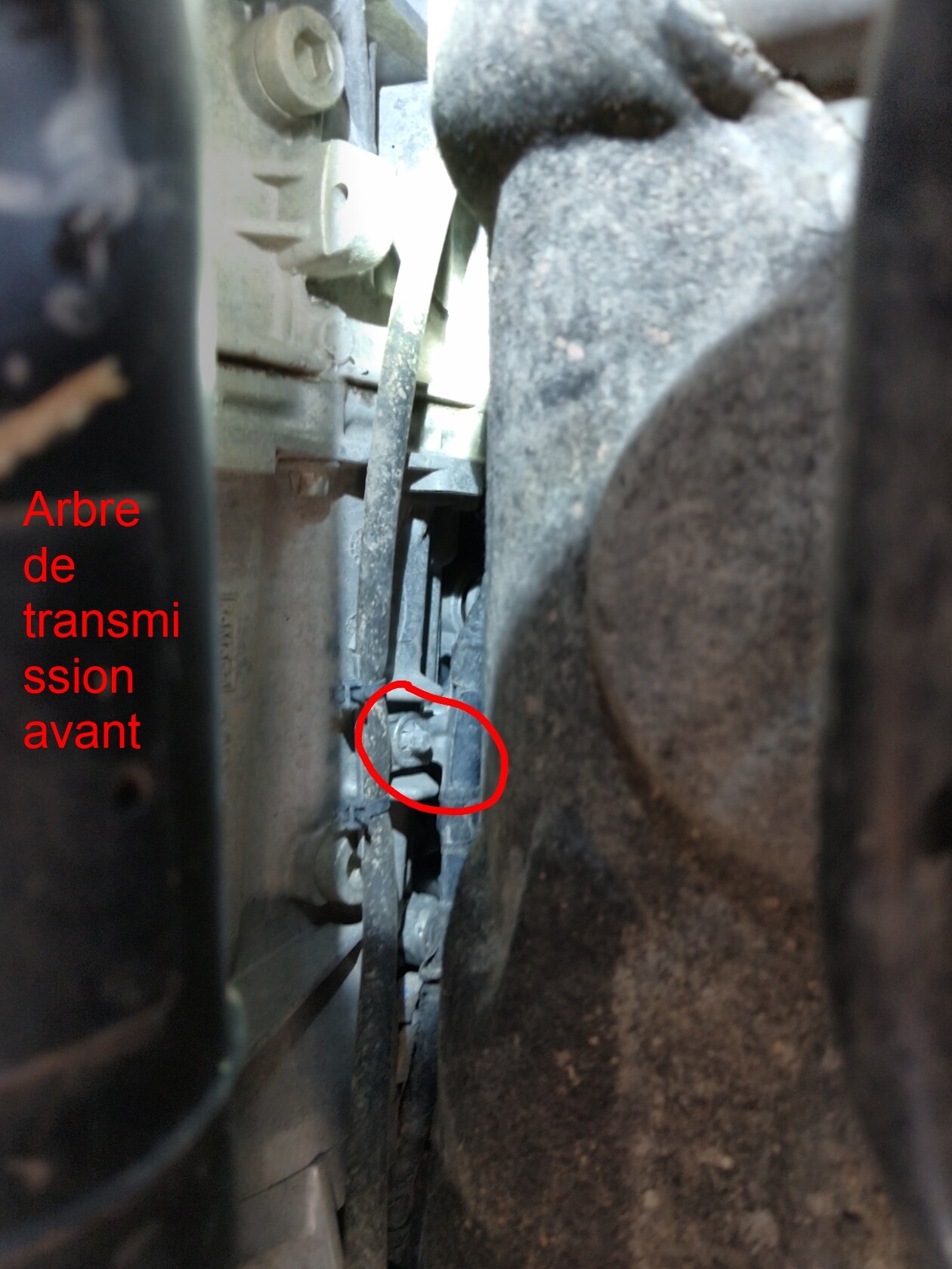

Pour vous aider à comprendre le problème mais surtout savoir d’où il vient, voici l’éclaté du montage et la vis en question qui se dévisse.
La concession a revissé la vis avec du frein filet.
Mais d’où vient ce problème, sûrement à cause de vibrations c’est la seule explication, donc le freinage semble être une solution, à suivre…

attention à ce boulon qui se dévisse, il finit par détruire son filetage et alors il faut tomber la boite pour réparer, c’est ce qui m’est arrivé au Pérou ! ce n’était qu’un petit problème comparé à la casse pompe à huile et moteur intervenue quinze jours plus tard en Bolivie !
Plus jamais un Ford, le prochain sera un Toyota…
Et on peut aller vérifier nous même son serrage et y mettre du frein filet en démontant par l’habitacle les garnitures autour du levier de vitesse ou alors c’est compliqué d’accès sans outillage/connaissances ?
On ne peut pas accéder depuis l’habitacle, par dessous on peut resserrer avec des petites mains, un bon éclairage et beaucoup, beaucoup de patience… en position couchée sur un vieux matelas
L’idéal serait de bien repérer la position exacte de la tête du boulon et de découper une petite trappe de visite de diamètre environ 5 cm avec une scie cloche sur la tôle au dessus de la boite dans l’habitacle, mais attention il y a un câble électrique qui passe très près de la tête du boulon…
J’ai pas encore eu la panne du levier de vitesse, et comme Fernand tu me le confirmes, même si c’est chiant, on peut le faire soit même. Je voudrai donc resserrer ces vis avant d’être emmerdé.
Je suis passé sous le gros à la recherche des ces deux vis et… je voudrai des infos pour les trouver.
Est-ce qu’elles sont cotés conducteur ou passager ? vers l’avant de la boite coté moteur, vers l’arrière coté boite de transfert ou plutôt au milieu ? Si elles sont chiantes, j’imagine qu’elles sont vers le dessus de la boite… J’ai donc cherché et j’ai trouvé cette vis, coté conducteur, plutôt vers l’avant coté moteur, est-ce que c’est une des deux vis ?
J’ai toujours une cheville en vrac donc j’ai seulement regardé en me couchant sur un carton, j’ai pas démonté les blindages, pas monter le gros sur chandelles. je cherche simplement a bien identifier les vis qui posent problèmes pour l’instant.
merci
C’est presque cela, mais ce que tu as entouré en rouge c’est le clip qui tient le câble électrique, la tête du boulon est juste au dessus… il faut déclipser le clip (pas facile) baisser un peu le câble électrique et on y accède enfin !
bon courage, amicalement
Ok merci Fernand, effectivement coton comme accès , et la seconde tu sais ou elle est Fernand ? Tu démontes l’arbre de transmission avant pour gagner en accès ou tu y arrives sans ? La déjà le clipc c’était pas évident pour moi… Mais en virant le blindage de la boite de vitesse je pour passer mon bras par l’autre coté de l’arbre de transmission avant, ça sera peut être mieux.

L’autre tête de boulon est symétrique (voir schéma de Philcountry page précédente) normalement pas besoin de démonter l’arbre pour y accéder, il faut des clés à douille avec des cardans…
C’est vraiment la galère, c’est pour cela que je conseillais de carrément se coucher sur un vieux matelas pour pouvoir y rester un bon moment sans trop souffrir…
Dans mon cas les deux boulons s’étaient desserrés puis avaient bouffés leur filetage, finalement il a fallut tomber la boite pour refaire ces filetages.
