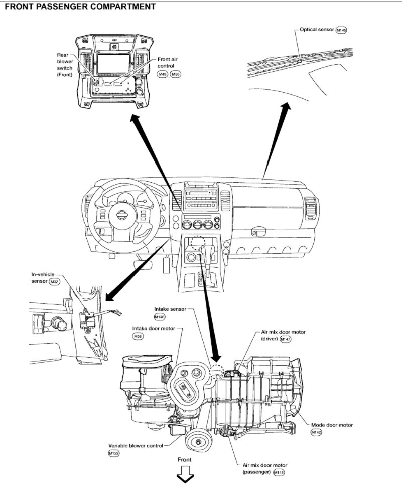

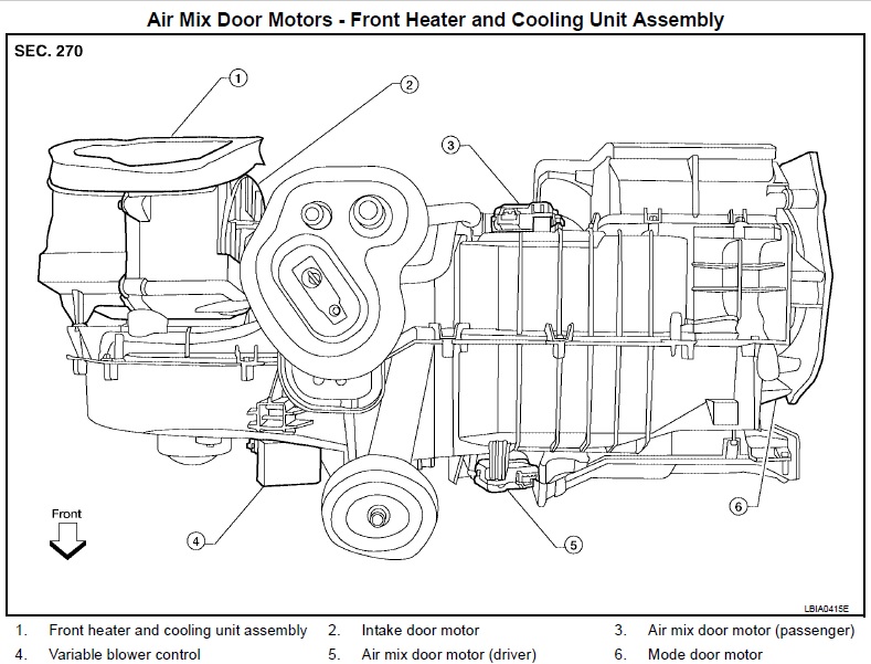

Celle-ci me renvoi vers le code erreur 12, à savoir la servocommande du volet de chauffage passager. Vigilance d’ailleurs sur les documents en anglais, c’est bête mais chez eux le volant est à droite Donc dans ma doc ils indiquent que ce volet est celui planqué derrière le tableau de bord (en contradiction avec le schéma fourni dans le premier post ci-dessus)
Voici la réalité: Le boitier supérieur commande le volet passager, le bloc inférieur (le plus accessible) commande le volet conducteur. Je ne sais toujours pas si il y en a un maître et un autre esclave.

De mon coté (D40 2008 clim auto) tout fonctionne bien en clim par contre en chaud, je n’ai que le côté passager, que du froid côté Conducteur (à gauche en effet le coup des schémas avec la conduite à droite embrouille tout ) quoique je règle comme température.
Je soupçonne très fortement donc le volet qui commande le froid/chaud côté conducteur. SI je suis tes schémas, ce volet est donc accessible et au pied du passager (et de ce que je comprend l’autre difficile à atteindre côté haut du tableau de bord est celui qui commande le côté passager ?). A tout hasard sais tu comment vérifier son fonctionnement (je ferai aussi l’autotest que tu proposes, je l’avais vu sur la doc technique mais ça me semblait compliqué) ? la pièce se change facilement du coup ?

Pour ton soucis, effectivement je pense que ton diagnostique est le bon. A ceci près que le volet conducteur n’est pas celui placé sous les pieds du passager, mais au milieu du tableau de bord… Voir le schéma du premier post, avec le volant à gauche. Pour t’en assurer, tu peux effectuer l’auto-test qui doit te remonter le code erreur 22 de mémoire, correspondant à cette commande de volet conducteur.
Pour la remplacer, et bien… il faut tomber tout le tableau de bord. Pas le choix. Au fur et à mesure du démontage, je désespérais de ne pas voir la pièce. Il aura fallut tomber le tableau de bord en entier pour pouvoir l’apercevoir. Au niveau temps, je pense qu’en un week-end à temps complet c’est jouable, en prenant son temps. Il faut savoir que le boitier de commande conducteur et passager sont identiques. tu peux donc prendre celui du passager pour remplacer le conducteur, et remonter ton tableau de bord. Cela te laisse le temps de commander la pièce défectueuse, qui est bien plus aisée à remplacer sous les pieds du passager. Je vais d’ailleurs en avoir un a vendre dans pas longtemps, puisque j’avais commandé la pièce en avance mais que mon problème ne vient pas de là…
