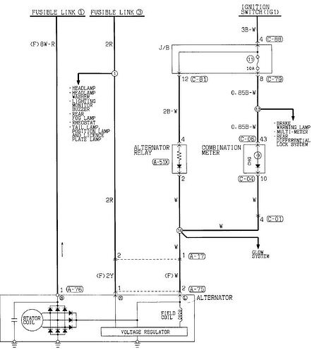

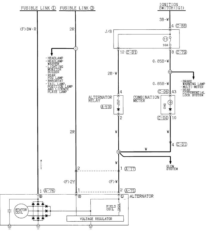

Ça devrait ,voici le schéma.

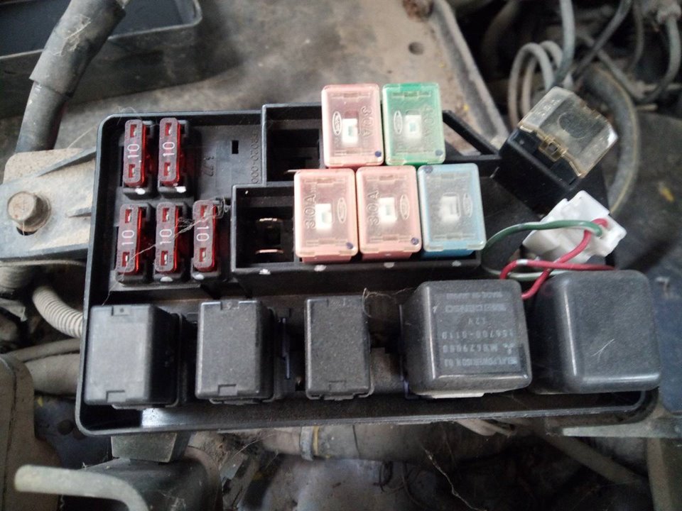

L’alternateur est commandé par un relais A-51X situé dans le compartiment moteur (celui en bas à droite sur la photo)

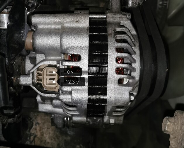

Test de la fiche qui alimente l’alternateur :
Contact coupé :
  • fiche inférieure 12.3v
  • fiche supérieure 0v

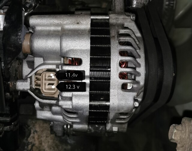

    Contact mis
    -fiche inférieure 12.3v
  • fiche supérieure 11.4v
C’est la borne 2 du connecteur qui active l’alternateur, il est indiqué que le fil est blanc.
Donc si tu as 12V à cette borne ,alors l’alternateur doit s’activer et fournir une tension.
Sinon c’est que l’alternateur est HS.
