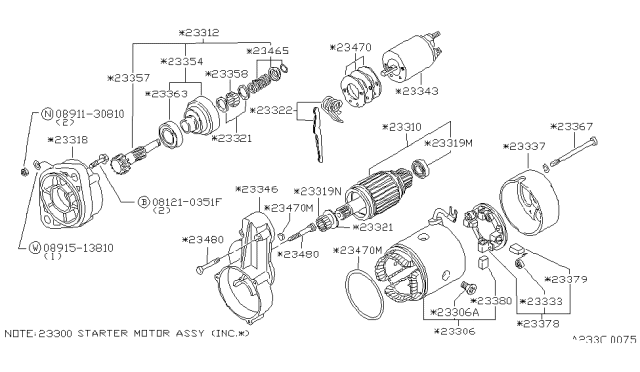

ci-dessous un éclaté de mon démarreur 23300 VK500
image et voici le lien vers les balais 23379W2500,NISSA 23379-W2500 Carbon Brush, starter for NISSA (niparts.com) par contre ces charbons se soudent et perso je n’ai pas le matériel pour cela il semble qu’un petit fer a souder classique ne garantisse pas un travail de qualité. j’ai donc choisi de changer le démarreur complet et j’ai trouvé un HC Cargo (Bosch) pour 170€. en synthèse le démontage m’a pris 2 heures pour comprendre comment faire et aussi tracter mon véhicule en extérieur et le remontage 1 heure. voila pour ceux qui veulent se lancer ce n’est pas si compliqué.
