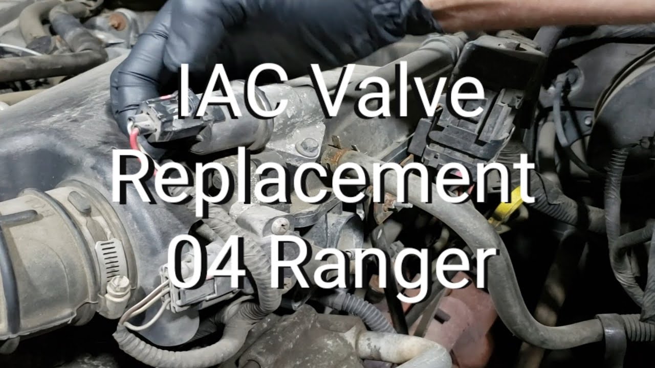

IAC valve (peut être uniquement pour les versions essence, je ne connais pas le ranger)

C’est une vanne EGR j’imagine ?
salut, en fait c’est le moteur qui controle la vanne papillon, c’est une bonne piste…
