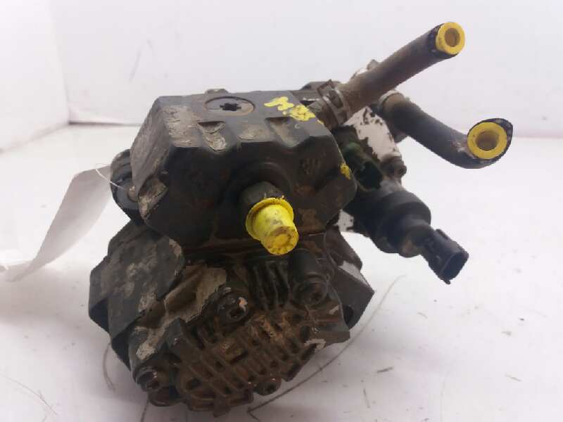

Moi c’est se modèle de pompe
Désolé ce modèle de pompe je connais pas .
Je ne connais pas non plus toutes les subtilités des ingénieurs de Ford . Mais si tu as une électrovanne elle est entre le filtre et le pompe . Tu n’as qu’à suivre la durite d’alimentation GO jusqu’à ce qu’elle rencontre un câble électrique , grosso modo l’électrovanne est dans le secteur .
