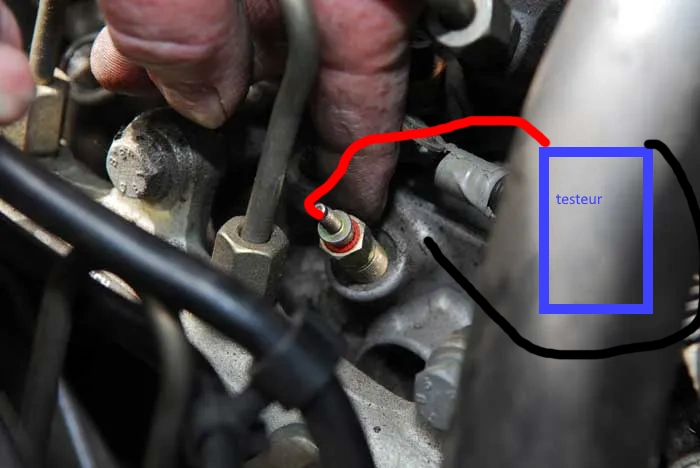

Tester les bougies c’est simple. Tu débranches les connexions sur le dessus de la bougie c’est ce qui amène le + , le filetage fait masse et amène le -.
Avec un petit testeur tout simple et pas cher tu testes la continuité en mettant un des fils du testeur sur le bloc moteur et l’autre sur la tête de la bougie . Si la continuité est bonne la bougie est OK. Si ça passe pas, elle est morte .

Merci pour la photo explicative Top :+1:
