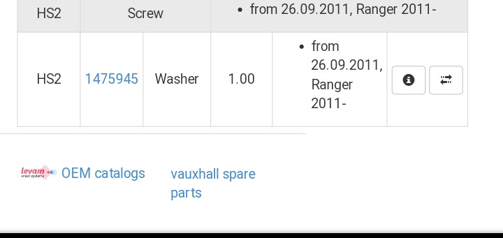

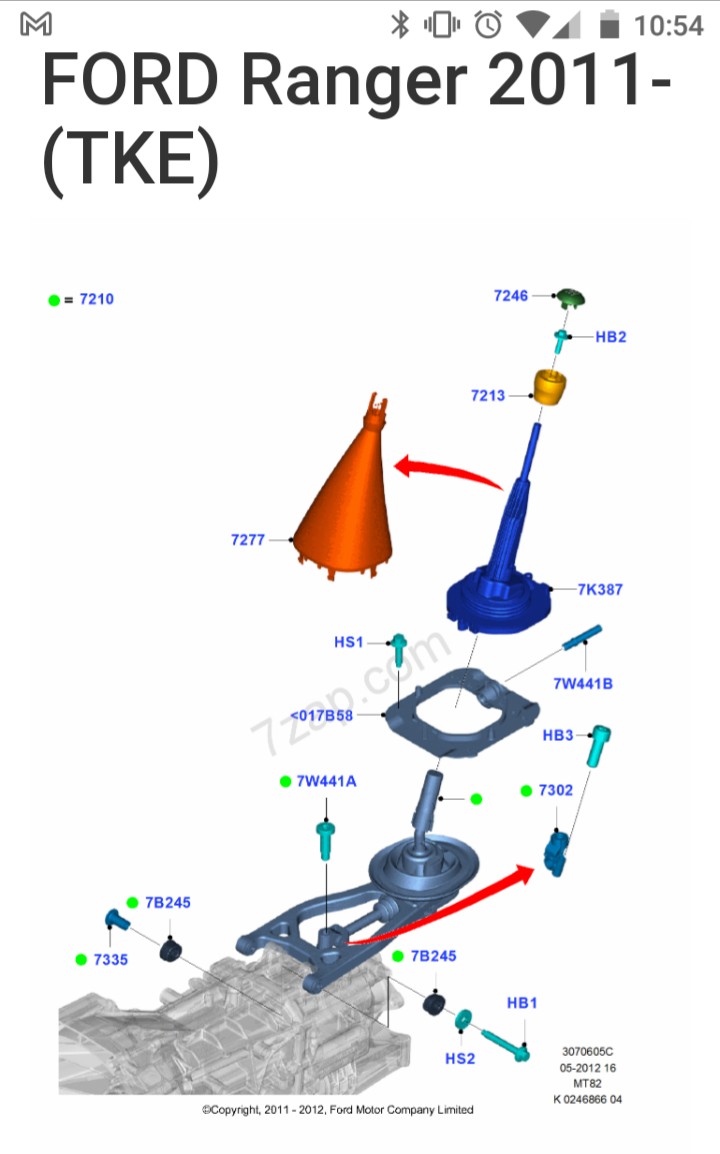

Sur le support de levier de boîte de vitesse ( support en A positionné sur la boîte ) j’ ai une vis avec et une sans rondelles . Normal ?
HB1 et/ou 7335 sur la vue éclatée.

chaque vis extérieure (hb1)a une rondelle (hs2) remontage au frein filet ne pas serrer trop fort.

Pour les rondelles , je n’en n’avait que une donc soit elle a été démonté par le passé et perdu soit c’est un ranger du lundi matin ( l’éclaté sur ford7zap me filmer le doute car dans le listing de pièce HB1=2u et HS2=1u)

pas vraiment de souvenirs des rondelles, pourquoi une rondelle d’un coté et pas de l’autre ? :astonished: la vis va venir en appui directement sur le silentbloc :doute:
