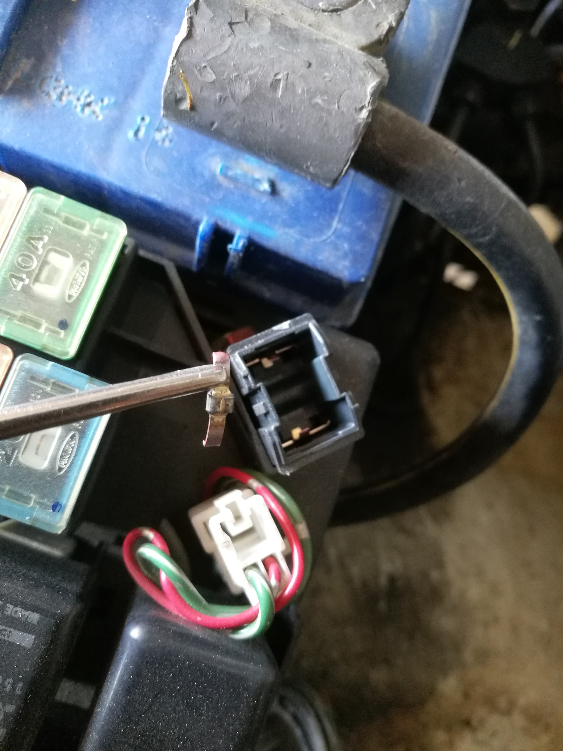

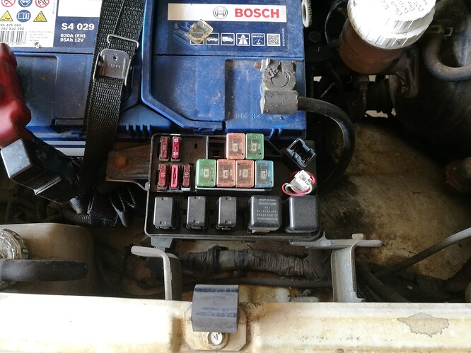

au temps pour moi, c’était dans le compartiment moteur et logiquement, c’est le fusible de l’alternateur qui a pété.
C’est celui de 80A, un peu cubique avec un capot transparent détachable.
Je n’ai pas encore eu le temps de le démonter, est-ce qu’il a cette gueule ?

Ah et pis j’avais fais des photos exprès, donc je les mets :slight_smile:

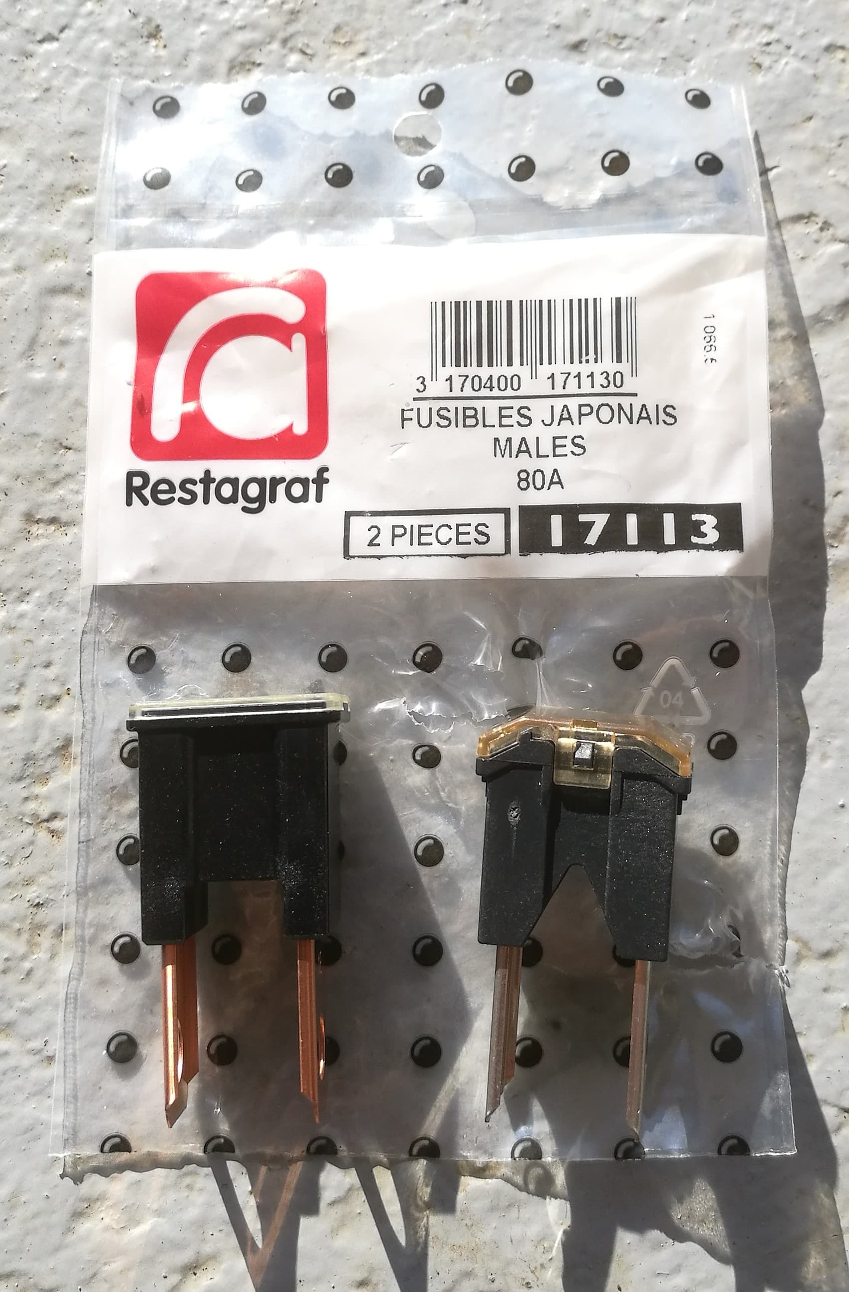

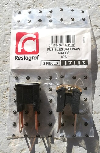

T’as bien fais d’écrire, oui c’est résolu et je vais même donner la référence du fusible en photo !
Acheté à AutoDistribution pour ~15€, il sont vendus par deux.
A gauche le nouveau, à droite l’ancien.
Faut un peu “adapter” l’ensemble, ça rentre pas pile poil, mais rien de méchant.
