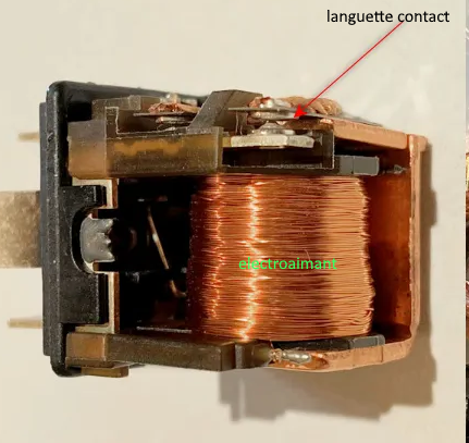

" je n’arrive pas à avoir de contact avant plusieurs minutes. Perso, ça me donne l’impression d’un relais qui a du mal à se charger avant de faire contact".
Un relais ça ne fonctionne pas comme un condensateur , il n’a pas besoin de se charger . C’est un électroaimant , quand il est activé il attire une languette qui établi un contact, c’est instantané .
Puisque tu dis que ça le fait quand tu mets le cligno à droite ou à gauche il est possible que ça vienne du commodo . Tu peux toujours vérifier que tu n’as pas un fil qui traine de ce côté et qui provoque un court circuit . Mais je ne vois pas ce qui pourrait couper l’alimentation plusieurs minutes surtout que les fusibles ne sautent pas .
