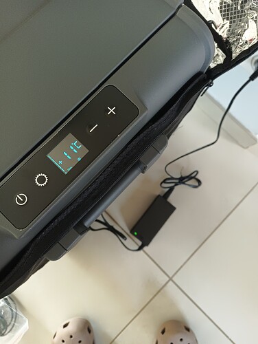

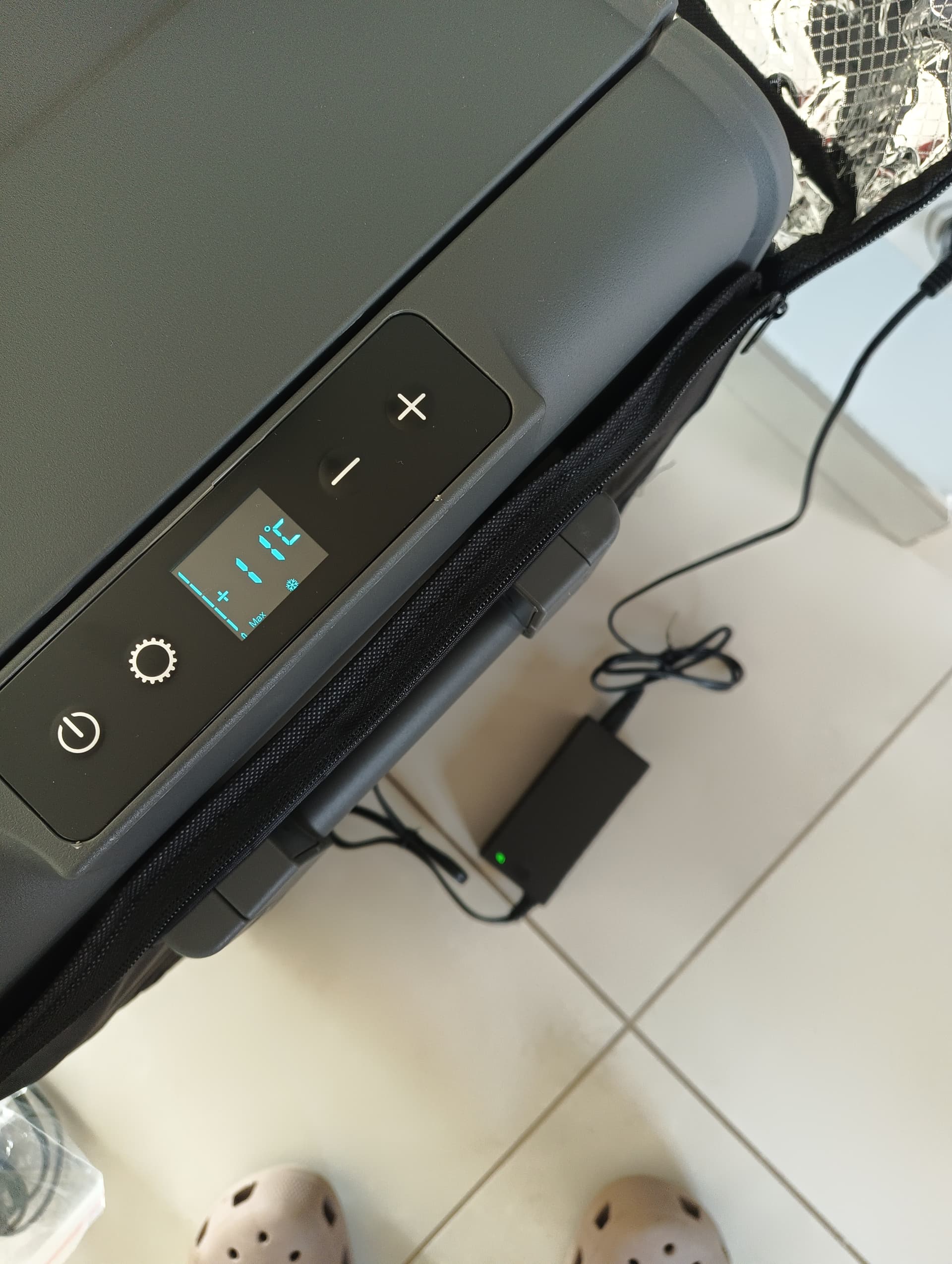

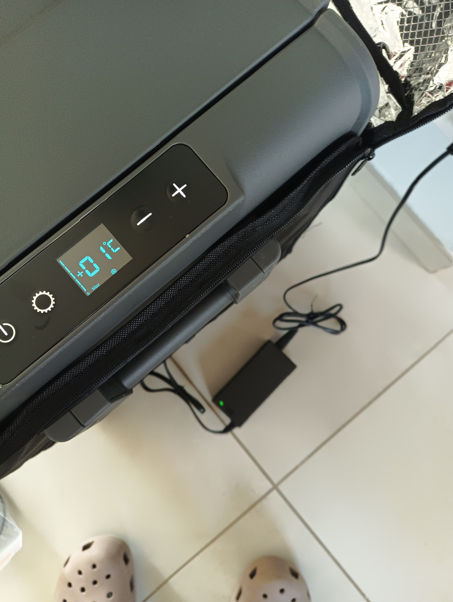

Bonjour à tous.
Je rencontre un soucis sur mon frigo equipaddic 45l de chez euro4x4.
Acheté en janvier il est garantie et je les ai contacté mais si l’un d’entre vous aurez une idée je suis preneur !
Voilà le souci. Première mise en service ce WE.
Le frigo descend bien à température demandée (le compresseur fonctionne). Une fois la température atteinte. Le frigo reste allumé comme en témoigne l’écran LCD, par contre le compresseur ne redémarre plus pour maintenir la température demandée. La température remonte et jamais le compresseur ne redémarre…
Le frigo dispose d’une protection de la batterie réglable (il se coupe a un certain voltage) j’ai essayé tous les réglages possible de cette protection. J’ai également essayé de le brancher sur la batterie de démarrage en roulant mais aussi sur une seconde batterie… Rien le problème est le même. Je contrôle pourtant les batteries au voltmètre et aucun problème on est largement au dessus des seuils ou la protection de batterie devrait s’activer. Et de toute façon si je débranche et rebranche alors il refonctionne, atteint de nouveau la température demandée et s’arrête encore.
Par acquis de conscience j’ai fais le test a la maison sur secteur… Même problème.
Une idée ?
Aucun message d’erreur rien…

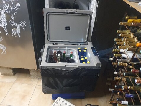

  • Dans le garage sous 220v où il garde au frais les bières et autres breuvages pendant 8 à 10 mois de l’année

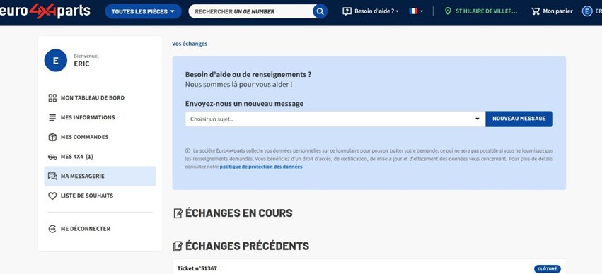

A mon bureau, je retrouve la facture et par le site Euro4x4parts je trouve le contact.. Le contact est juste une messagerie du site Euro4x4parts … j’écris, j’explique et j’envoie.
2 jours plus tard, un coup de téléphone d’une jeune dame pour me dire que le N° d’intervention est bien pris en charge et que le technicien va me tel pour en savoir plus.

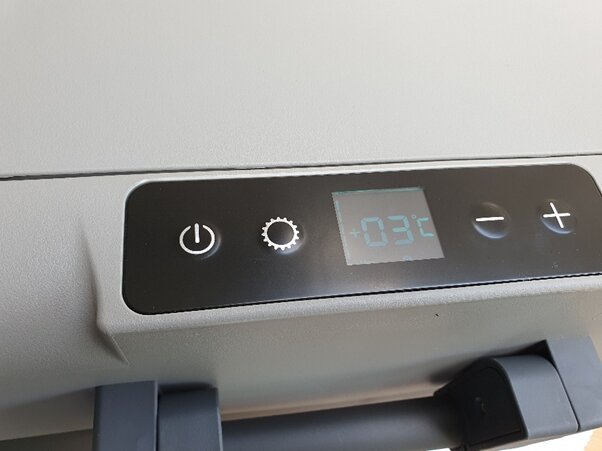

Moins d’une semaine tard, le tel sonne « Bonjour Mr Eric ici Mr SAV d’Euro4x4parts, Je vous explique : la panne vient de la carte (platine) qui commande les fonctions du frigo, elle est HS par microfissure, je la change et je viens de découvrir que la poignée est un poil fatigués, je change aussi, j’ai le stock à dispo ….
Actuellement votre frigo est en essai de production de froid en valeur négative et positive et RAS. »
Mon retour et le bilan
Carton est arrivé le lendemain chez moi suite l’info par Mr SAV de son départ, avec tous les accessoires et superbement bien protégé.
Poignée neuve et tableau de commande neuve …

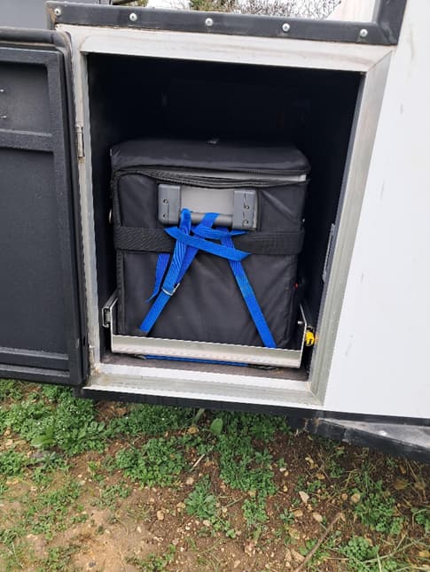

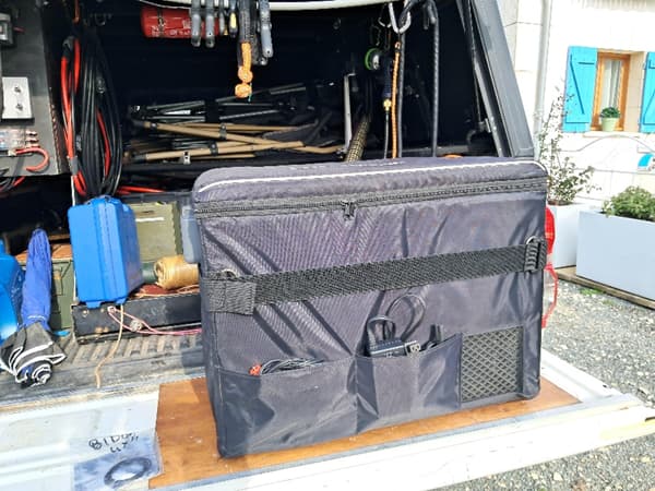

On rhabille le frigo avec sa protection thermique et je lui ajoute une ceinture pour qu’elle plaque bien sur le frigo.

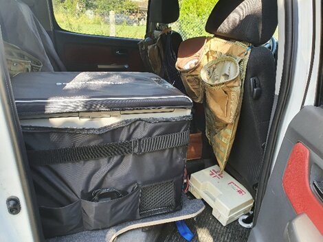

Sur les poches avant , j’y met l’alimentation 220 et le deuxième branchement 12v quand le frigo est dans la cabine du Hilux.

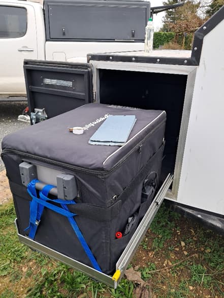

Direction son poste de travail => La remorque

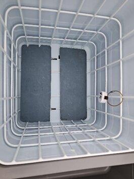

On remonte les accessoires maison le thermomètre Bluetooth et les plaques de fond (cela permet que les bouteilles restent droite et isole mieux de la condensation du frigo)

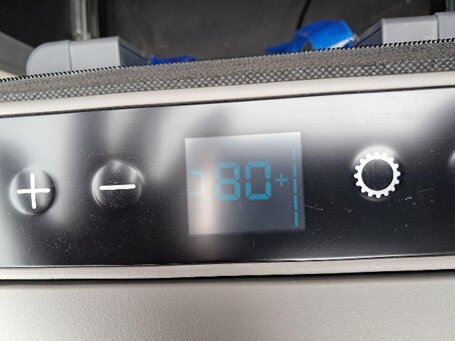

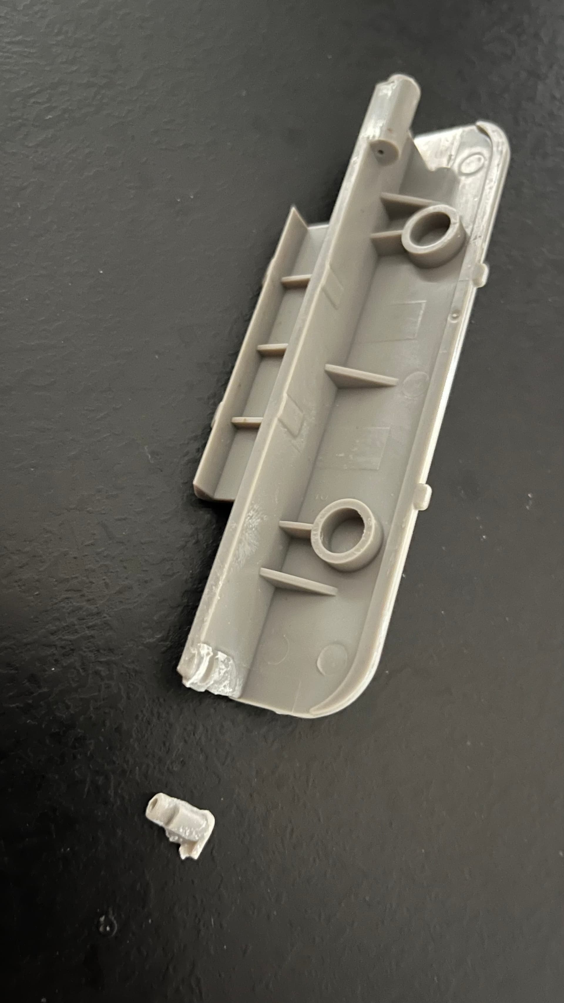

J’ai eu un petit soucis avec mon frigo et FURY a également eu un soucis avec le sien :
  • Sur mon frigo, un téton de la poignée a lâché. j’ai contacté le SAV photos à l’appui et ils m’ont renvoyé … un couvercle complet (donc avec une poignée neuve également :wink: ).

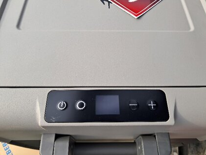

  • FURY a eu le code panne “E1” affiché à l’écran. Il a contacté le SAV qui lui communiqué la procédure suivante et depuis aucun soucis :
  1. brancher sur le 12V de la voiture
  2. démarrer la voiture,
  3. passez à H1 sur l’écran.
  4. utilisez l’interrupteur rouge sur “modèle d’urgence”.
Donc très satisfait de mon frigo et su SAV :wink: !
De mon côté pas de message d’erreur. Simplement une fois qu’il a atteint normalement la température demandée il ne la maintient pas, elle remonte inéluctablement…
Par contre j’ai l’impression que niveau “fiabilité” c’est moyen si tout le monde à déjà eu au moins un problème avec le sien… à moins que tout les frigo4x4 rencontrent eux aussi des soucis ?

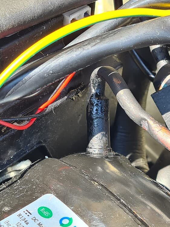

et aussi il faut penser a faire son entretien une fois l’an
juste une chose si au cours du nettoyage vous avez un tuyau avec une légère déformation
ne pas y toucher car cela permet de régler le débit (a l’état gazeux) pour avoir le meilleur rendement a l’échangeur
