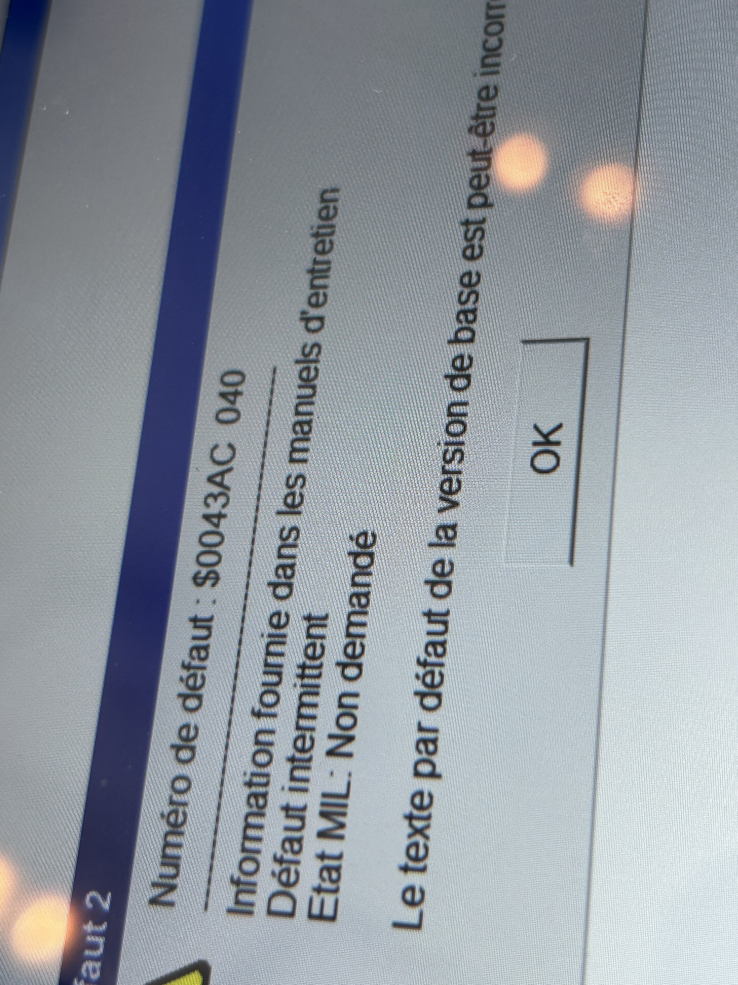

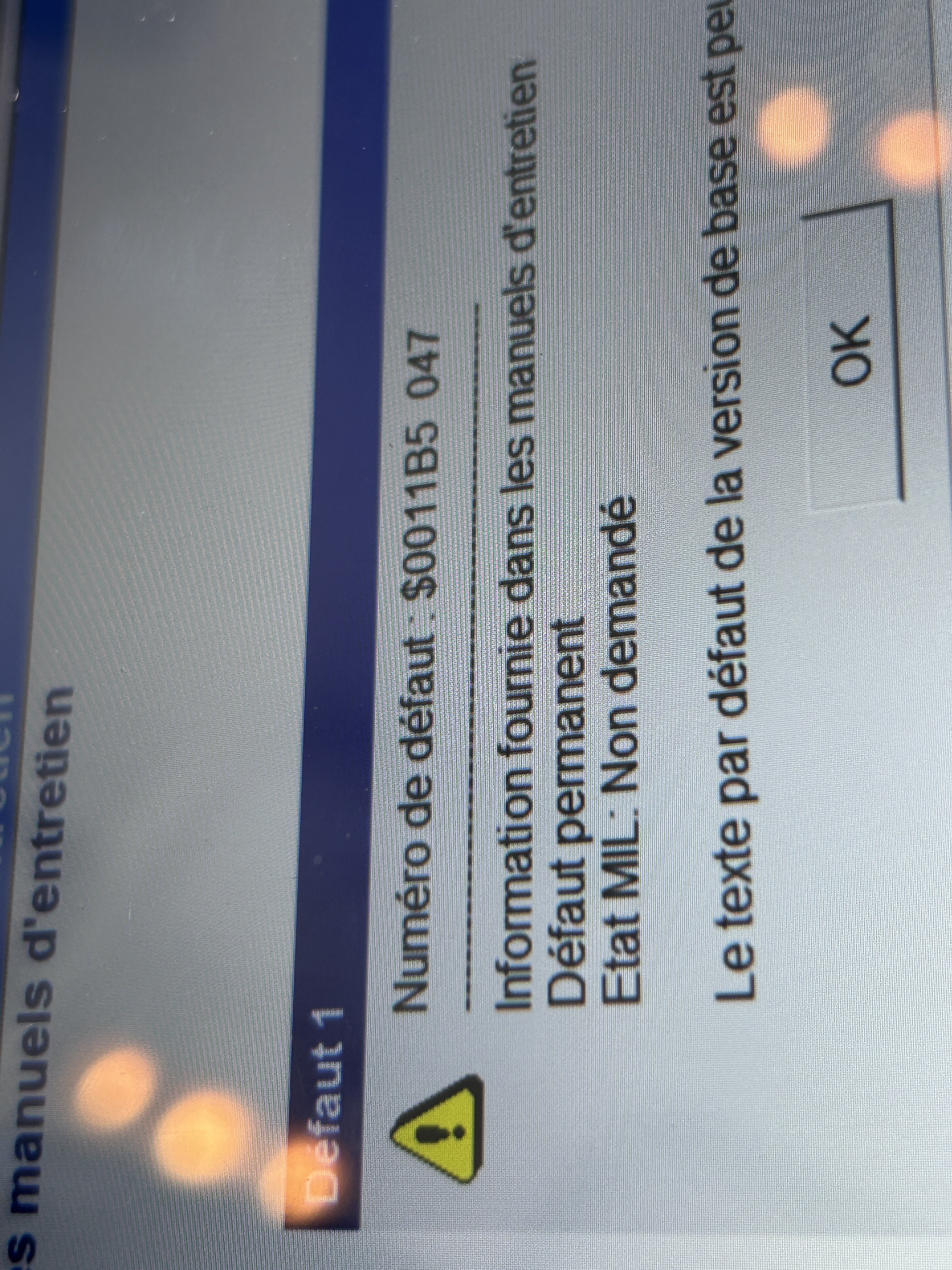

Je m’explique j’ai eu le voyant moteur qui vient de s’allumer et après passage chez un copain garagiste il m’est revenu deux défauts
Je les ai effacés et le régulateur fonctionne à nouveau.
Mon copain m’a expliqué que suivant les défauts ça désactive le régulateur donc voilà un problème résolu mais deux nouveaux arrivent
Je ne trouve rien sur ces codes.
Est-ce que quelqu’un a déjà eu ces codes ?
