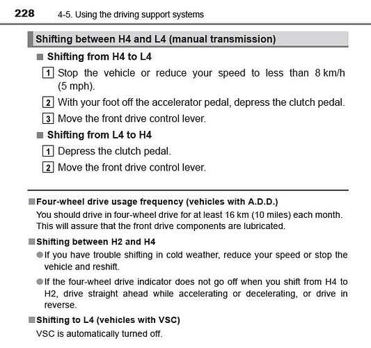

Est-ce que ton père roule régulièrement en 4 roues motrices (sur chemin ou ligne droite) ?
Si je te pose la question c’est parce que dans le manuel de mon HILUX de 2014, on trouve ceci :
TOYOTA préconise donc pour mon modèle de rouler au moins 16 km par mois en 4 roues motrices.
Le fait de rouler régulièrement en mode 4 roues motrices (H ou L) lui permettra de bien lubrifier son pont et d’éviter à la longue des problèmes plus graves (corrosion, …).
