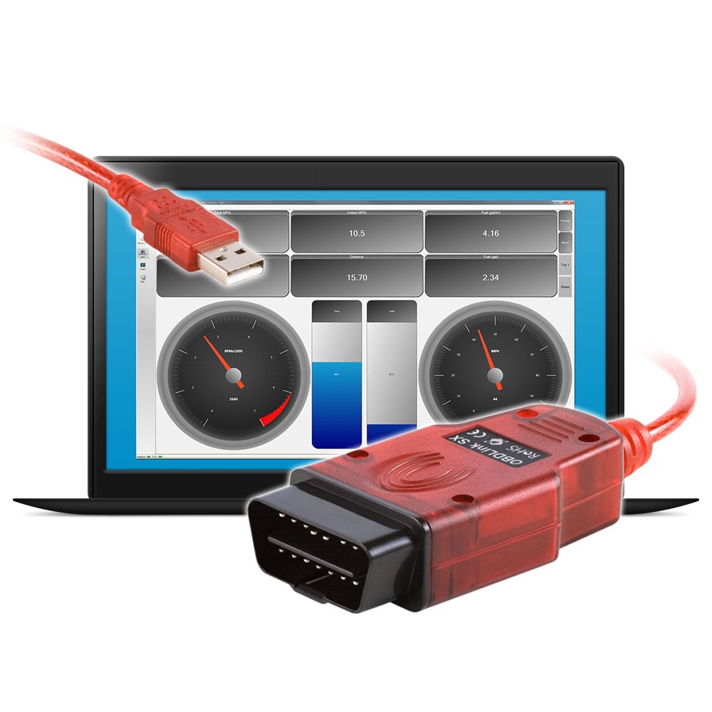

Celui-ci en USB qui est en promo ferait-il l’affaire?
Merci de ta réponse et bonne soirée

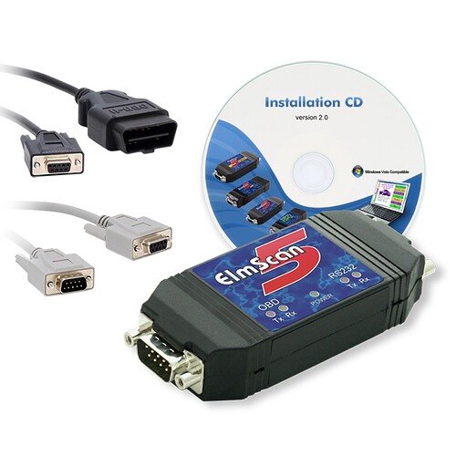

quel différence avec celui là Nanard ??
http://www.scantool.net/scan-tools/elmscan5-compact.html
Merci d’avance
Je viens de comparer les deux articles dans le module “Compare”, celui que j’ai vu serait “upgradable”, ça doit être la raison de cet écart de 10 dollars
Bonne soirée
Bernard
Comme tu peux le voir, tu le connecte direct a la prise OBDII, donc sans ralonge
T’as pas vraiment le choix, le modele que j’ai en serie RS232 ne se fait plus. L’avantage de celui ci est que je peux le laisser en permanence sans qu’il me gene pour la conduite. Peut etre que les nouveaux ne gene pas non plus !
Que veux tu savoir, si je sais y repondre
Celui qu’a proposé Manard aussi n’as pas de rallonge. Tu ne te trompe pas de modèle ?? Je pense que la difference est ailleure mais ou ?? :doute: :doute:
