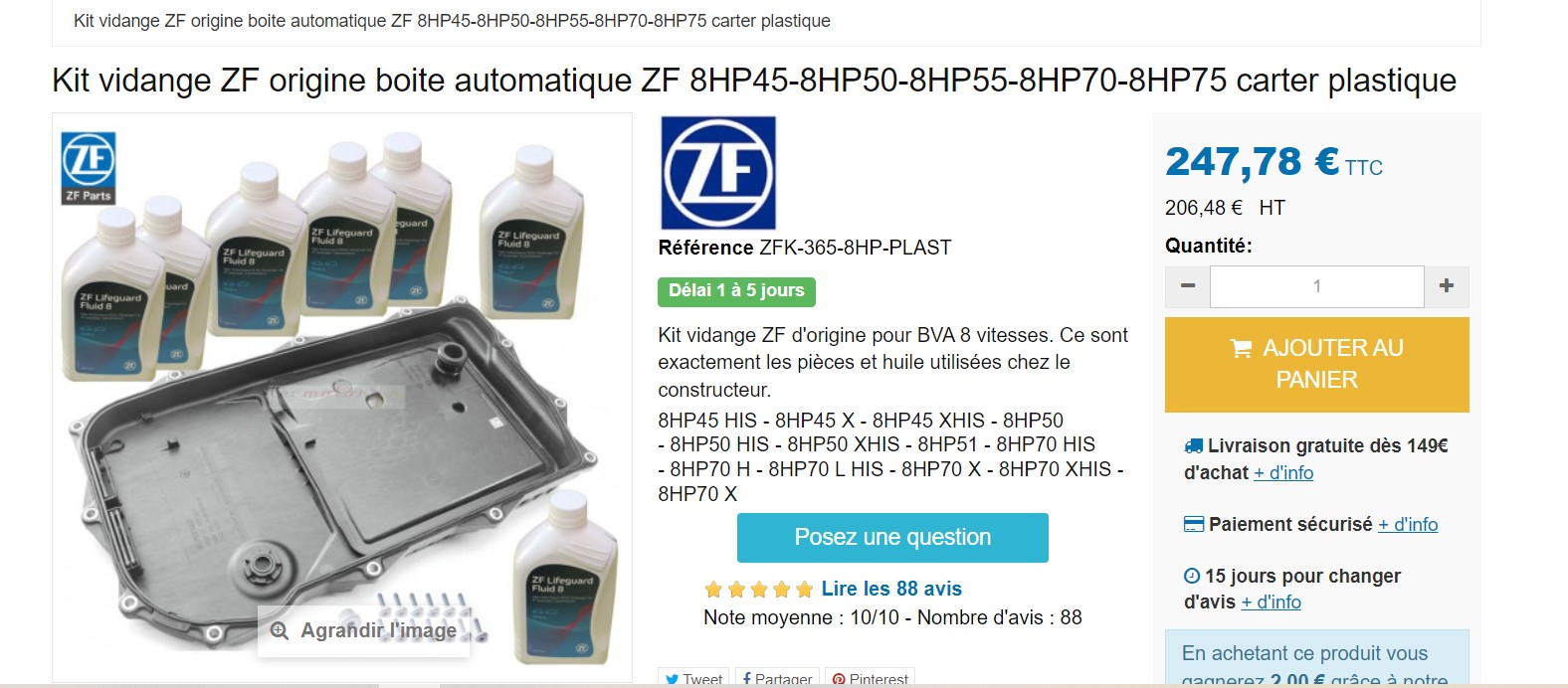

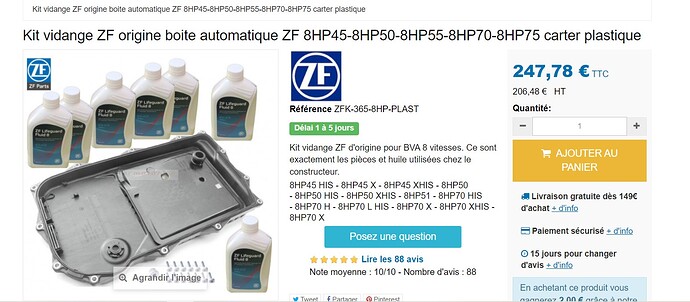

De même pour les boites auto ou robotisées … j’ai en direct avec les ateliers ZF et certains membres du forum ont profités de mes relations pour des entretiens de boite et révision. Donc ZF a cassé un accord avec une marque Allemande car les entretiens n’etaient pas proposés au client au alentour de 80/90.000kms et il y a eu même une gamme de kit révision boite robot de leur part.
Histoire de proposer aux clients un vrai discours technique autour de leur boite
