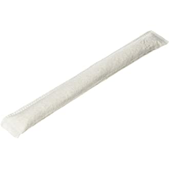

Merci pour ta réponse. Le truc c’est que apparemment le gars qui a fait la recharge m’a dit qu’il n’avait quasiment rien rajouter, aussi bien en gaz qu’en huile donc je ne pense pas que le circuit est une fuite . J’ai entendu parler d’un filtre autre que le filtre d’habitacle , est-ce que ça pourrait éventuellement venir de celui-là ?
IMG_3333
