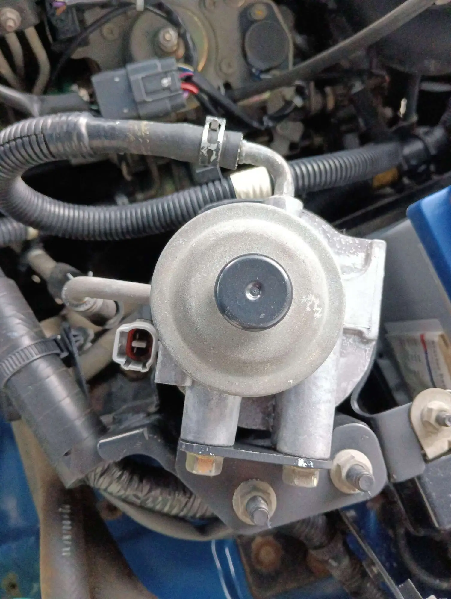

Le matin il a du mal à démarrer en insistant ça démarre. Mais il n’y a pas de poire d’amorçage ou alors je ne l’ai pas vu. Je voulais justement en installer une.
Bonjour Mika
Normalement ton PU posséde ce type de porte philtre avec l’amorçage par le champignon dessus…
Je vais regarder ça merci beaucoup :grin:
