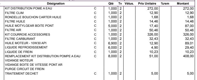

Voici ce que l’on me propose pour la révision de mes 150 MKms (Vigo de 2010 mais programme entretien identique à celui de 2008).
Qu’en pensez-vous ? prix des kits courroie et pompe, cela vous semble normal ? et la MO associée ?
Ce qui me pique la rétine :
  • Le prix du kit courroie d’accessoires…
  • le prix de l’huile
ça pique mais c’est “normal” il faut bien qu’il marge un peu car si pas de bénéf, il disparait.
Hormis cette remarque, ça se tient, mais si tu fais pompe à eau, pourquoi pas faire aussi la distribution car sur KUN25/KUN26, sauf erreur de ma part, pour la changer faut tomber la distribution… et à 150 000km c’est la limite pour la distribution (ou 6 ans).
Je profite de ce post pour dire que si vous prenez un filtre à air équivalent, je NE recommande PAS d’acheter le filtre Knecht LX 2808/1 car il est TROP PETIT, la base ne tient pas dans le fond de la boite à air… Je suis bon pour en racheter un autre (Toy… sans doute).
Et pour finir, petite vidéo instructive, mais pas de wix chez nous : Which Car Air Filter is Best? Let's find out! Fram, K&N, Wix, Purolator, & AC Delco showdown - YouTube
Hello,
Je fais la distribution + la pompe à eau + calorstat + les différentes vidanges (moteur, ponts, boites) + liquide refroidissement + liquide frein et la courroie d’accessoires.
Sur ce devis, comme toi, j’ai été un peu surpris du prix du kit de la courroie mais sur un autre devis j’ai cela pour environ 50€. J’ai donné un GO pour le second devis :wink:
