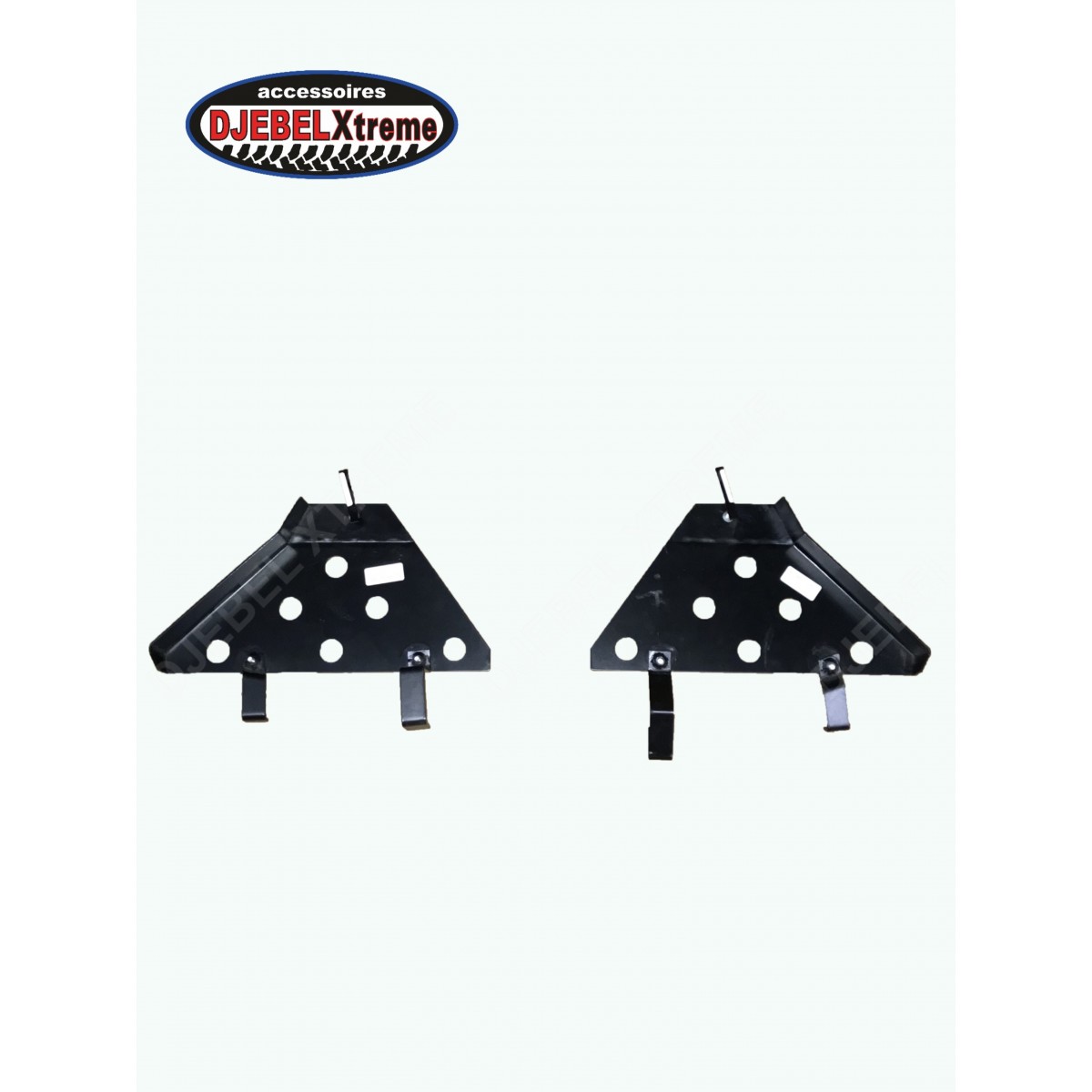

Protection triangles de direction
Savez-vous où on peut se procurer ce genre de protection pour nos baignoires ?

Le dessous des triangles frottent souvent dans les ornières m’enfin c’est pas la même résistance qu’un carter d’huile.
Sinon j’avais repéré chez rlcdiffusion pour mon camion, il doit l’avoir pour le tien :
Pour le Duster, ils sont en carton les triangles et se tordent facilement. Demandes un peu aux gars d’SUV34… Voilà pourquoi sur ce véhicule ça peut être intéressant.
Comme dit Éric a part si tu roules a des vitesses non raisonnables je ne suis pas sur que ce soit justifié sur nos camions, ils sont très costaud

Mais malgré tout, j’ai déjà (entre autres) applati et voilé une jante et bien froté un triangle de suspension lors du passage d’une grosse ornière que j’ai dû traité ensuite pour prévenir toute corrosion.
D’où mon intérêt pour ce type d’accessoire …
Merci pour l’info RIVAL mais j’avais déjà consulté leur site sans succès.
Merci également pour ce lien.
Visiblement, il n’existe que pour le RANGER.
Je vais poursuivre mes recherches :wink:.
C’est bien le seul endroit où je me fiche de la rouille… J’ai fais tous le châssis mais les triangles tu es bon pour le refaire tous les 6 mois. Vu l’épaisseur tu as le temps. Et vu comme c’est pas évident de changer les silentbloc de ces triangles, et au prix des dits triangles entiers avec les silentbloc déjà en place. Je reste dans l’idée que pour les frotis pas besoin de protection a ces endroits. Faut vraiment taper très fort pour tordre un triangle sur nos péniches.
Alors protège pas, ne t’embête pas pour la rouille, et quand tes silentbloc sont HS tu changes les triangles entiers tu t’epargnera bien des soucis (pas besoin de presse) et la rouille n’aura que superficiellement attaqué ton triangle, pour passer au travers faudrait 20 ans, d’ici la les silentbloc seront a changer 2 fois!
Enfin je dis ça mais si tu y tiens ça ne compte plus parce qu’il faut respecter ses envies. Mais a 250€ chez rlcdiffusion j’ai préféré prendre une protection de pont arrière ce que personne ne fais sur les pickup car j’ai encore jamais vu une autre personne avec cet accessoire sur une baignoires lors de mes rencontres avec, donc je suis pas forcément une référence en terme de choix pragmatique apparemment. :moqueur2:
Dejà juste on le marque pas car sur les chemins vitesse Maxi 30 km/h
probleme des protections cela garde la boue et cela augmente très rapidement la corrosion

Sinon, je retiens que ces protections sont une mauvaise idée au vu de notre utilisation et qu’elles apportent plus de soucis que de bénéfices. Merci :wink: .
