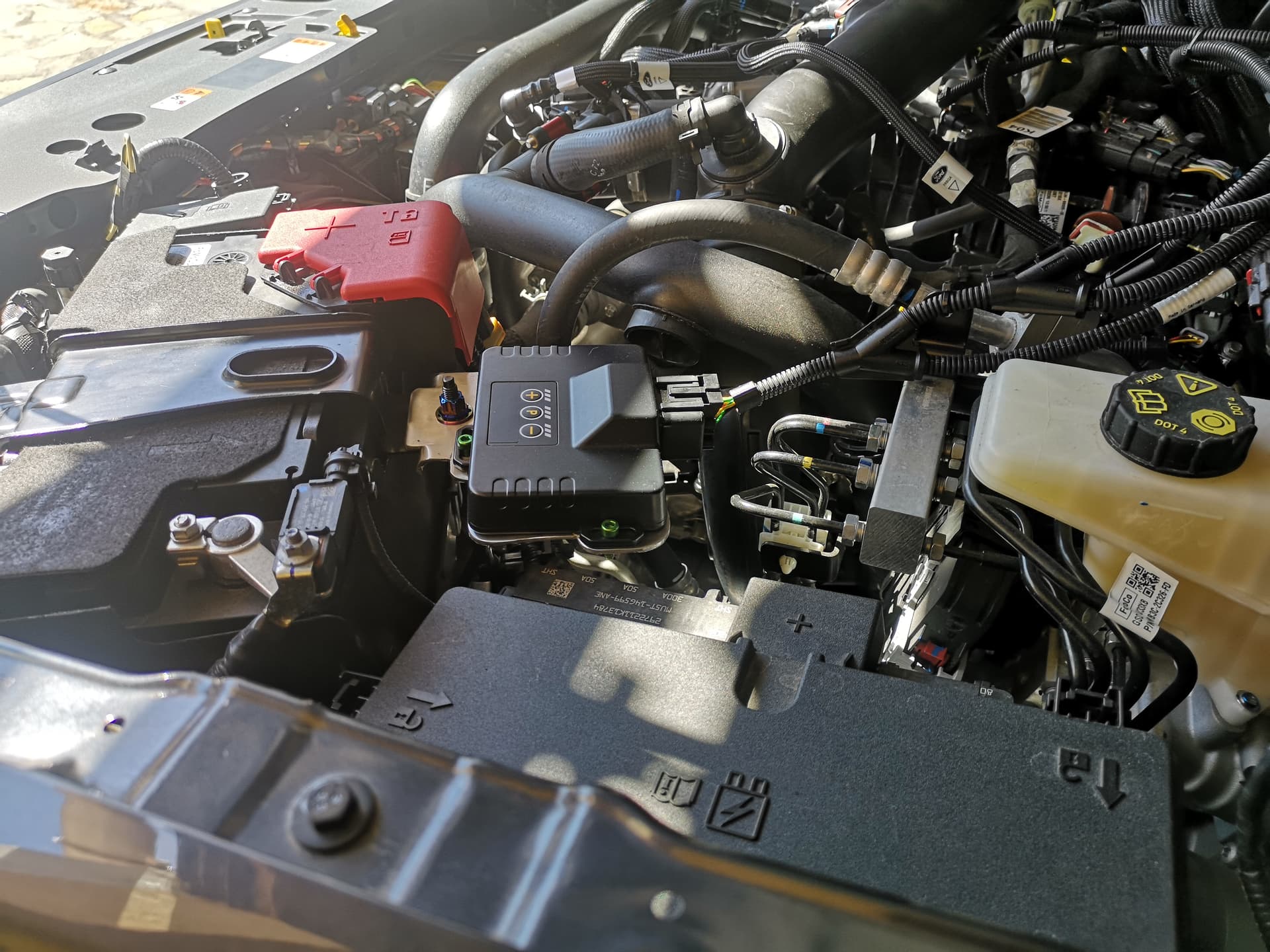

Hello fais tes recherches… que tu prennes le p-tronic ou le kitpower ce sont les mêmes boitiers…pour ma part c’est kitpower car en plus la gestion smartphone…ça marche parfaitement bien, fort et stable :slight_smile:
Tous les boitiers sont similaires… même le JB4… ou du moins fonctionnent sur le même principe… décalage des infos boost, volume air et distribution …le boitier est amovible rapidement (du moins sur mon montage)… je l’enlève pour les révisions (j’ai 5ans de garantie)… le faisceau est de qualité “origine”… aucune “bidouille” à faire…

[/quote]comme marqué plus haut j"ça marche parfaitement bien, fort et stable :slight_smile:" comme presque 80ch et 10nm de plus… et l’accélération …quant à la conso je suis passé de 14.5 à 13.8…

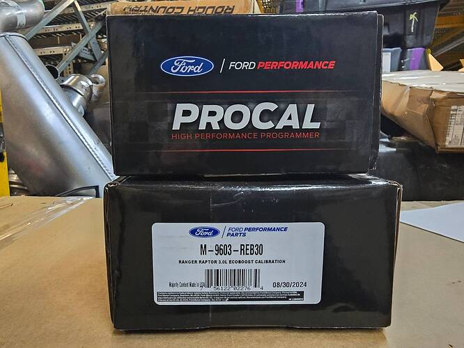

Salut ! Pendant qu’on galère, les américains et canadiens ont le droit à une reprogrammation moteur pour passer à 455ch et presque 730Nm, tout ça avec une réponse pédale et des passages de vitesses optimisés…
RANGER RAPTOR 3.0L ECOBOOST PERFORMANCE CALIBRATION| Part Details for M-9603-REB30 | Ford Performance Parts

Après tu penses bien j’ai déjà écrit chez Ford Performance pour savoir si je pouvais monter cette cartographie sur mon véhicule mais hélas cela ne fonctionne que sur les véhicules us et australien… d’ailleurs pour la petite anecdote il faut savoir aussi que les véhicules qui ont été livrés en Nouvelle-Calédonie sont en version 400 chevaux…

Hello kit power mon boitier
