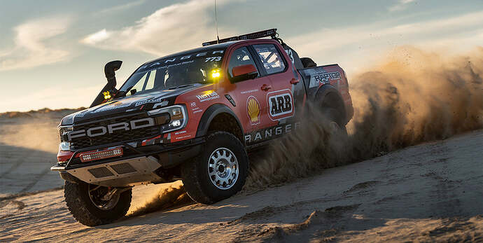

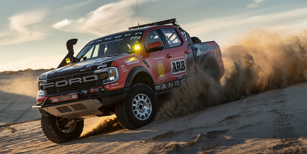

On dirait bien que Ford ne va pas en rester là:
ça donne envie :slight_smile:
mais franchement, pour les jantes, je suis plus fan de bon gros beadlocks à boulons
c’est plus son style

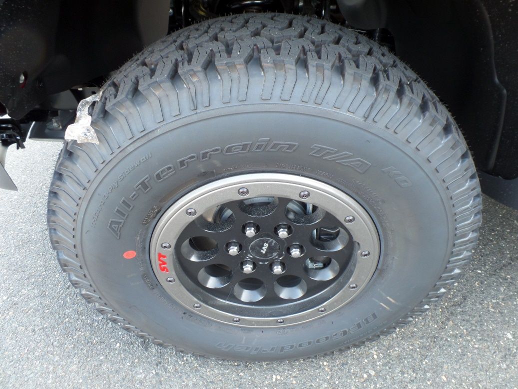

Pour l’entretien et le nettoyage, ces “beadlock” à “bras” sont une plaie, terre qui reste logée dans les têtes de boulon ect… Néanmoins , le style est sympa, bien que selon moi , les plus belles “beadlock” soient celles montées sur le F150 gen1(10/14) (photo ci-dessous)les goûts et les couleurs…
En revanche, pas fan des beadlock montées à partir de 2019, ni même de celles montées sur le gen3 (21/22)
D’ailleurs, je ne sais même pas si le cerclage contribue vraiment à éviter de déjanter ou est ce que du look ?
Hello
Oui sympa aussi… tu as raison…
Si si, tu évites le déjantage, mais aussi que le pneu tourne sur la jante en basse pression sur forte traction…
mais par contre, une belle paire comme ça (les jantes hein…) ça me ferait mal au coeur de les rogner sur des caillasses :wink:

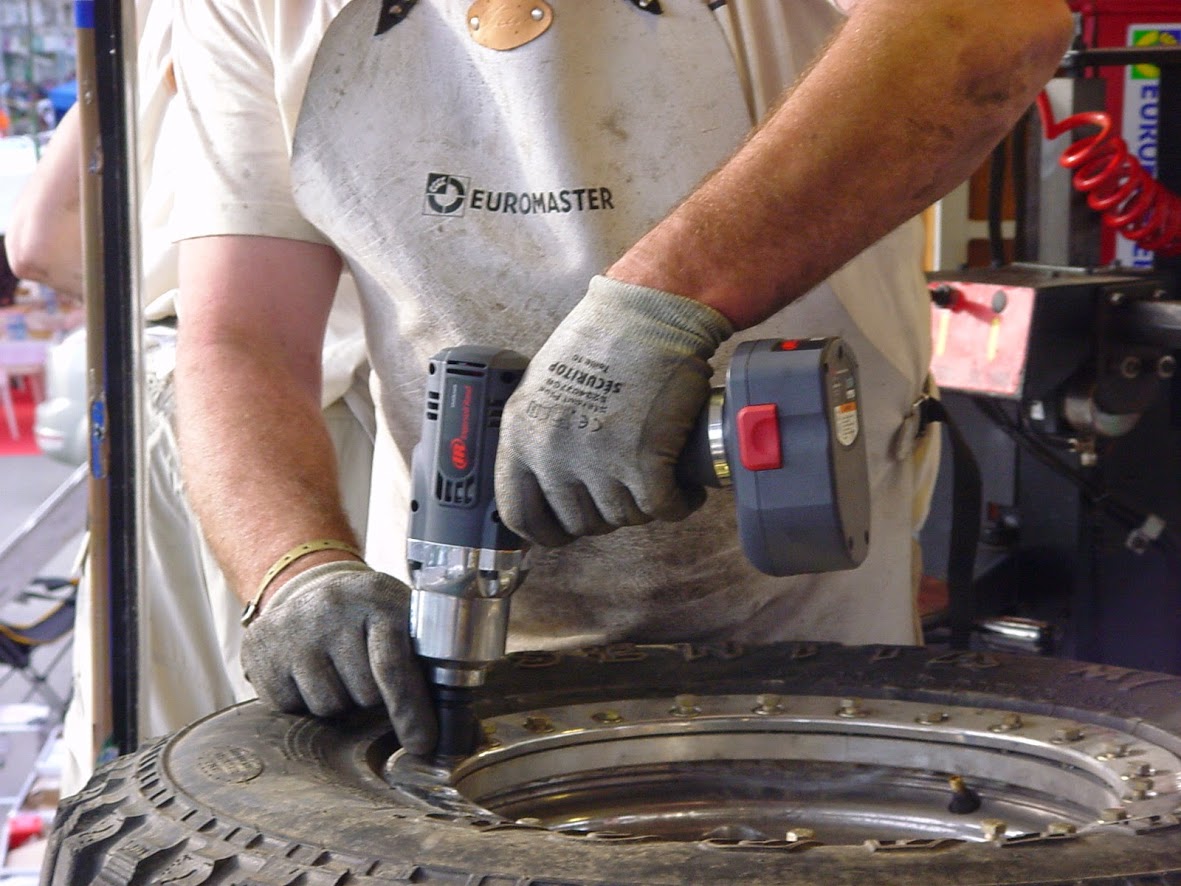

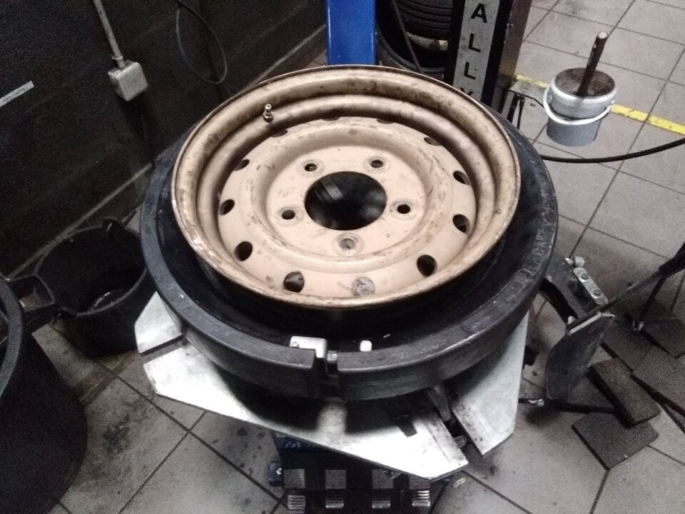

Et surtout cela abime fortement le comportement du pneu car il perds de sa dérive latérale techniquement… Voilà pourquoi c’est pas homologue en Europe sur route … et c’est hyper lourd et si tu crèves , il te faut un vrai pro dans le montage si tu veux pas que ta jante de roue soit HS … Dans notre reseau si le client ne vient pas avec le cahier de charge du concepteur de la roue on fait pas et on pose pas sur le véhicule toujours dans le coffre… On a eu assez de merde en retour de ce genre de travaux …
et pourtant on en fait sur les Dakar 1000 montages de ce type de roue par course pendant les 10 ans d’assistance sur ce rallye
On fait pour les militaires depuis 25 ans
Salut en effet je suis d’accord avec toi c’est un peu complexe… sur des vidéos c’est carrément serré à la clé dynamométrique sur les pourtours…
