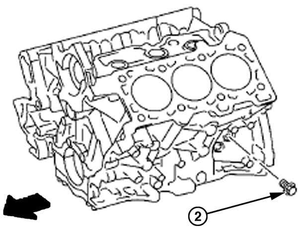

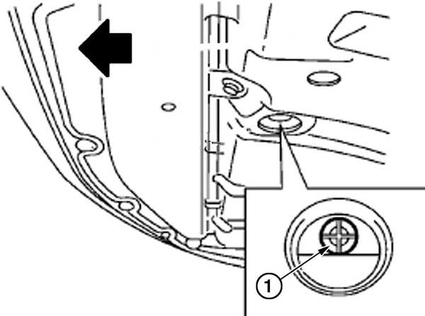

  • Déposer les bouchons (1) et (2) (Fig. 1) et (Fig. 2).
  • Déposer le vase d’expansion.
  • Vidanger le liquide de refroidissement.

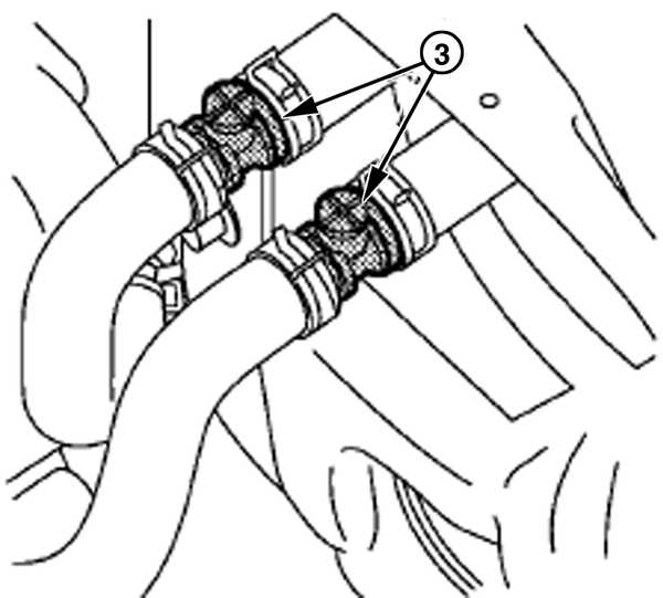

  • Ouvrir les bouchons (3) (Fig. 3).

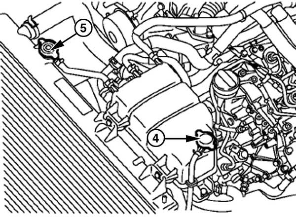

  • Déposer le bouchon (4) (Fig. 4).
  • Déposer le bouchon (5).

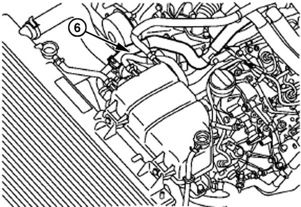

  • Désaccoupler la canalisation (6) (Fig. 5).
  • Remplir lentement le radiateur et le vase d’expansion (3L/min) pour laisser l’air s’échapper du circuit.
  • Fermer le bouchon (4).

  • Laisser tourner le moteur au régime de ralenti de 1500 tr/min jusqu’à ce que le liquide de refroidissement s’échappe à travers les bouchons (3).
  • Serrer les bouchons (3).

  • Fermer les bouchons (4) et (5).

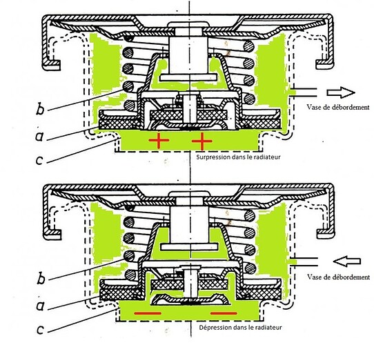

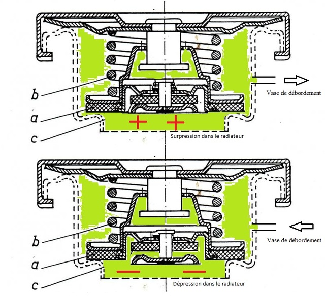

et il y a aussi une chose que personne fait
tous les 100.000 kms il faut changer le bouchon du réservoir LR
car les vapeurs chargent un peu en déchet et cela bloque le tarage du clapet

je déterre le sujet , je ne trouve pas le bouchon 2 de la figure 2 .
Qui sait ou il se cache ce petit ??

J’ai voulu purger mon liquide de refroidissement hier sur mon D40 3.0 V6 de 2011 et impossible de trouver le bouchon 2 de la Figure 2 .
Quelqu’un sait ou il se cache se petit écrou ???
