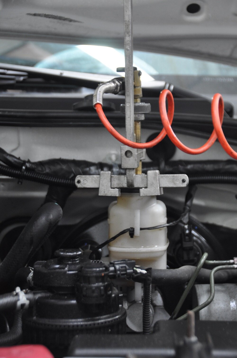

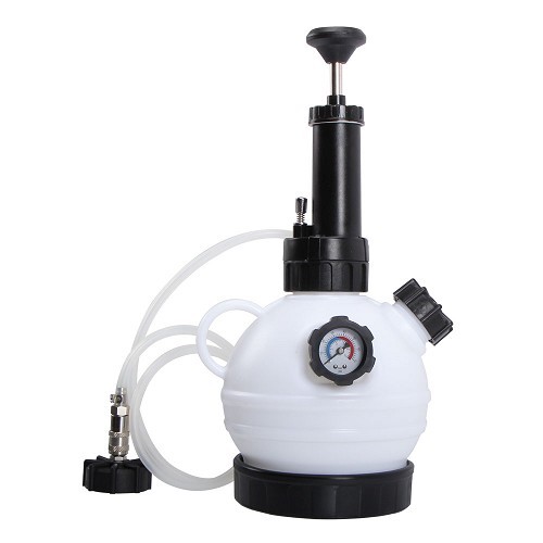

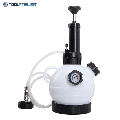

Un collègue vient d’acheter cela et l’utilise sur son parc de vehicule de la famille

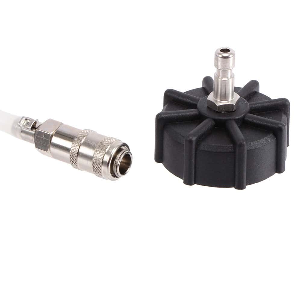

je fais pas de pub pour le distributeur mais pour le produit et pour un tarif de 66€ (on ajoute le prix du bouchon universel) on a un bon produit … attention …Apres utilisation bien rincer le produit surtout les parties molles (durite transparent, joint, etc…) car avec le temps le LF attaque les caoutchoucs en douceur…
Salut. Il s’agit là d’un purgeur qui met en pression par le bocal.
Que penses tu de ceux qui travaillent par aspiration au niveau du purgeur?
Merci pour ton avis.

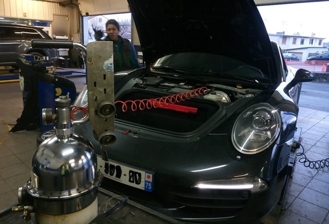

Au sein de notre boulot et formation… on a arrêter ce matos suite au conseil technique des marques … donc les pompes d’aspiration servent a mettre a niveau les liquides et rien d’autres… De plus dans une purge de frein, il faut aussi tenir compte de la quantité … on pousse l’ancien puis on rince le circuit donc 1l en purge est le top… Dans certaines voitures Allemande de haut de gamme, tuy dois enclancher informatique la procédure de purge et il y a une forme de compteur et si tu fais une purge à moins de 2.5l un bug se présente et seule le garage de la marque peut l’enlever avec l’aide du service technique de la marque …si tu respectes pas cela … Facture a 3220€ … et L’EXPERIENCE fait le larron
Pour ma part mon Land 110 a était mon outil de formation pendant 10 ans il a subit 120 purges de frein par pression et aucun problème … Mon véhicule de boulot P308 elle a subit plus de 280 purges de freins en 5 ans (160.000 kms) et on a pu voir que les cylindres de roue (frein arrière) avait aucune tache de rouille a la différence d’une P308 avec 2 ans de moins (véhicule commercial) ou la rouille avait doucement marquée les pièces
Pour le Toy 5 ans et un paquet de purge et je vais bientot démonter les freins arrières pour faire un test d’un marque australienne … On me propose et je suis curieux … Je tique un poil de ne pas prendre Bosch mais le Kit complet Bosch est dans mon garage en cas de …

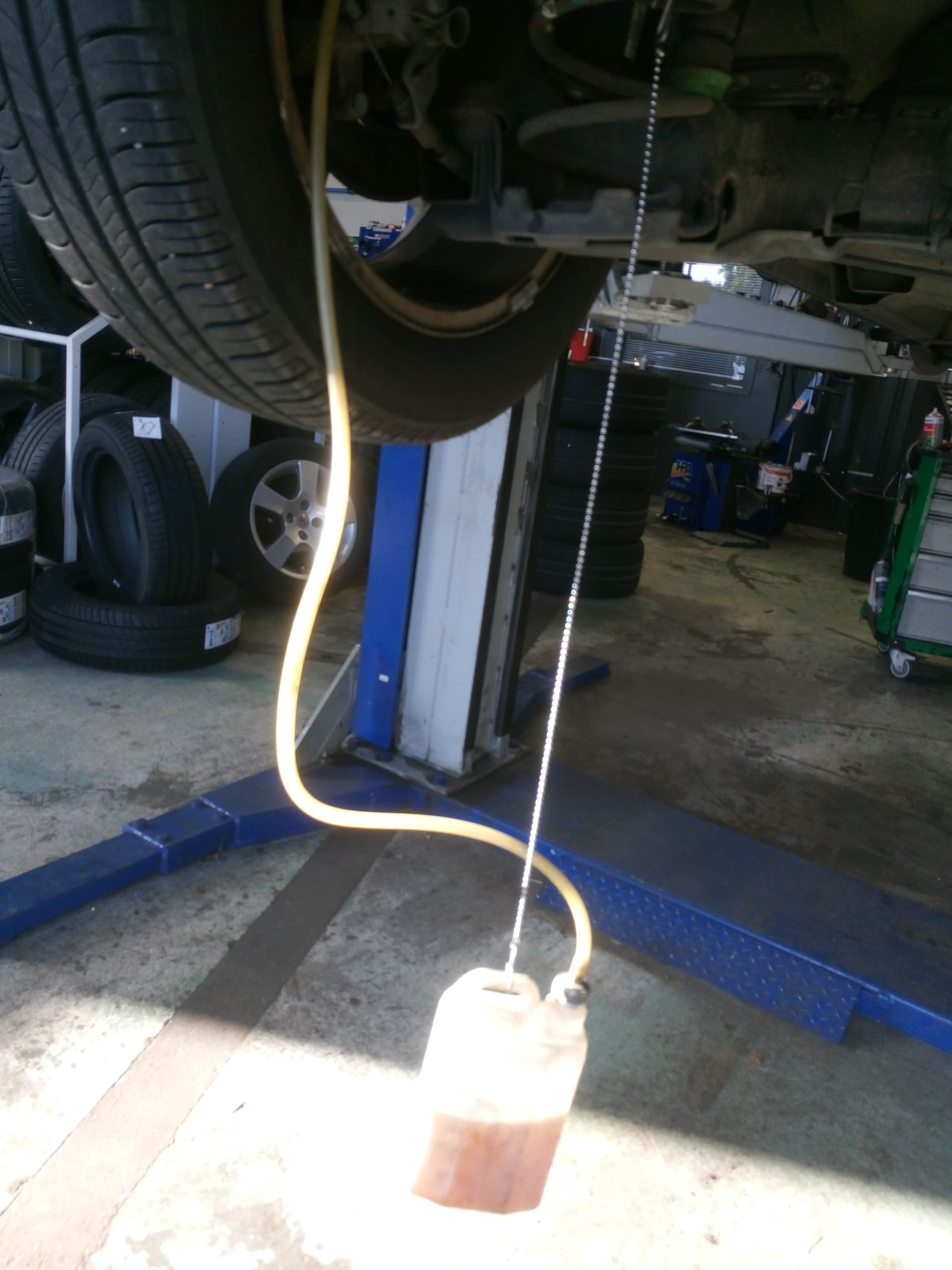

Mougly réfléchis juste un moment… pour une purge … tu vas pousser du liquide usagé pour permettre de le sortir a une roue… Au fond du bocal de LF, tu as un résidus (poussières, usure des pièces ) et même si tu purges à la seringue, tu pourras jamais nettoyer a fond ton bocal… et tu va pousser les déchets a travers la canalisation la plus longue avec pas mal de bifurcation, d’angles, de réservoir, etc…donc tu va déposer des déchets sur ce parcours… Si tu fais au plus court (roue avant gauche) tu vas diminuer ce genre de dépôt en plus…et pour finir comme tu es sous pression la première purge (roue avant gauche) tu fais passer plus de LF pour bien nettoyer, et après toutes tes purges vont se faire avec du LF neuf.

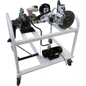

Et quand tu es devant une grande maquette d’un circuit de frein avec des mises en situation (bonne et mauvaise méthode) tu va rapidement comprendre que certaines anciennes méthodes ne sot plus valable pour nos véhicules.
