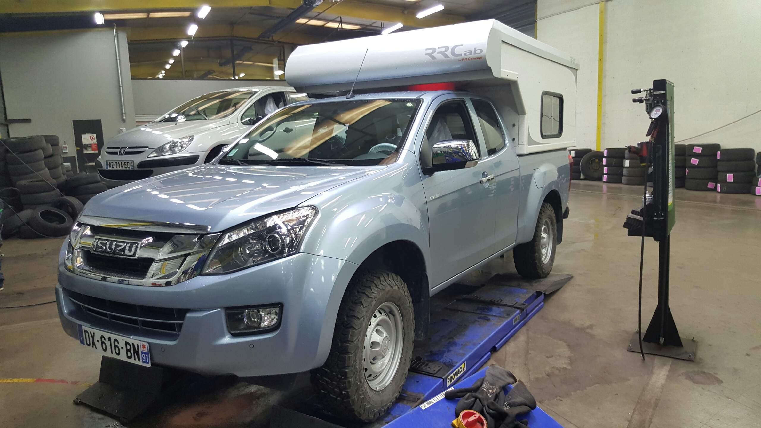

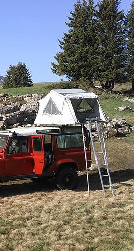

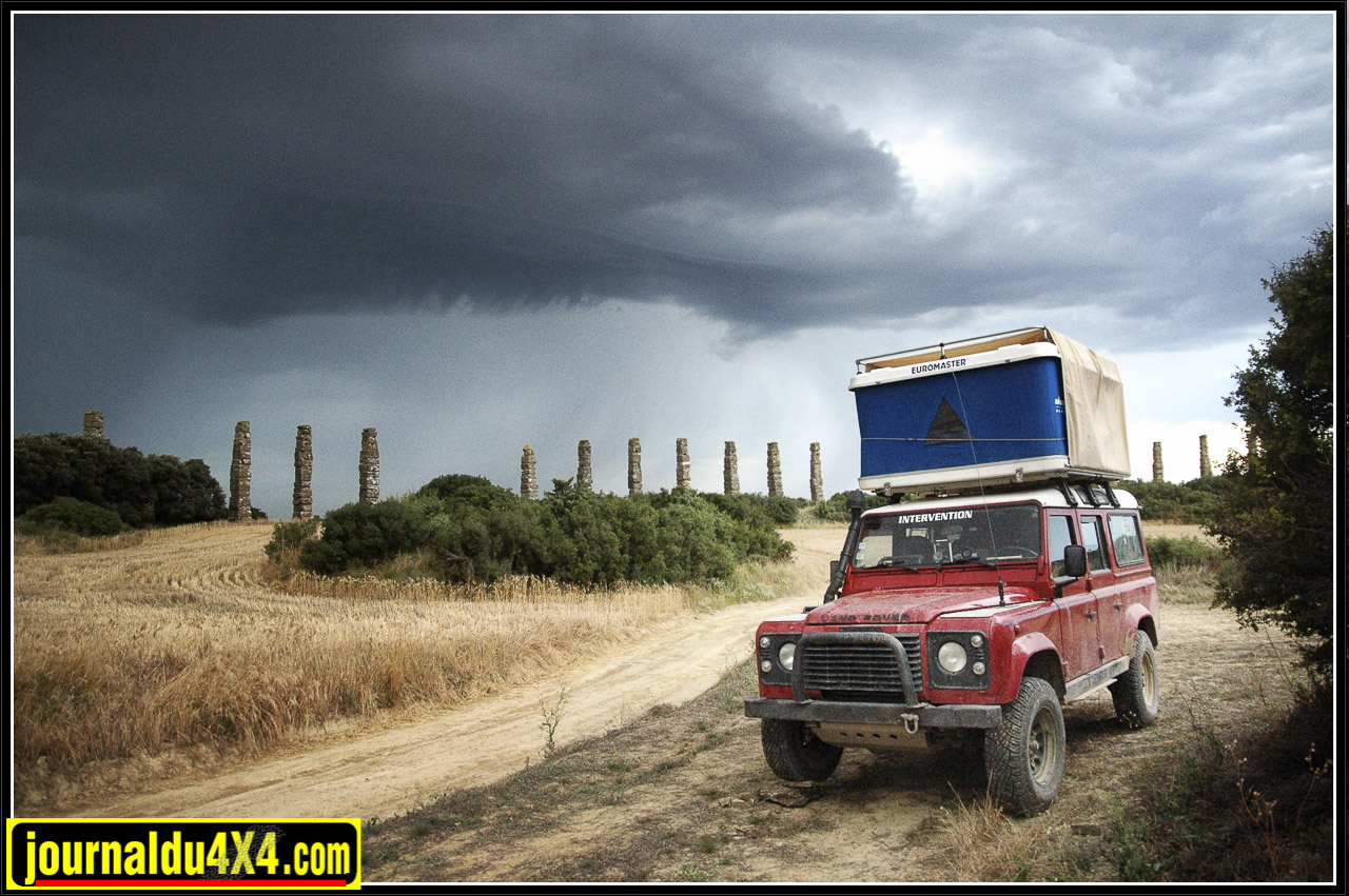

Plus de place et de possibilité d’aménagement dans un fourgon que dans une cellule. Si l’usage de la benne prime, prend un pickup. Sinon, vu que pas de tout-terrain, un fourgon offre plus d’agrément. Pickup comme véhicule familiale et loisir + VW T4 pas cher pour les voyages partout sauf Afrique. Et tu n’a plus à t’inquiéter de modifier les suspattes de ton pickup préféré. Ou comme Eric, pickup + remorque aménagée. Pour le conseil suspension, vois avec SandKat. Pour le modèle de pickup, chacun à ses préférences donc je dirai : fait ce qu’il te plait.

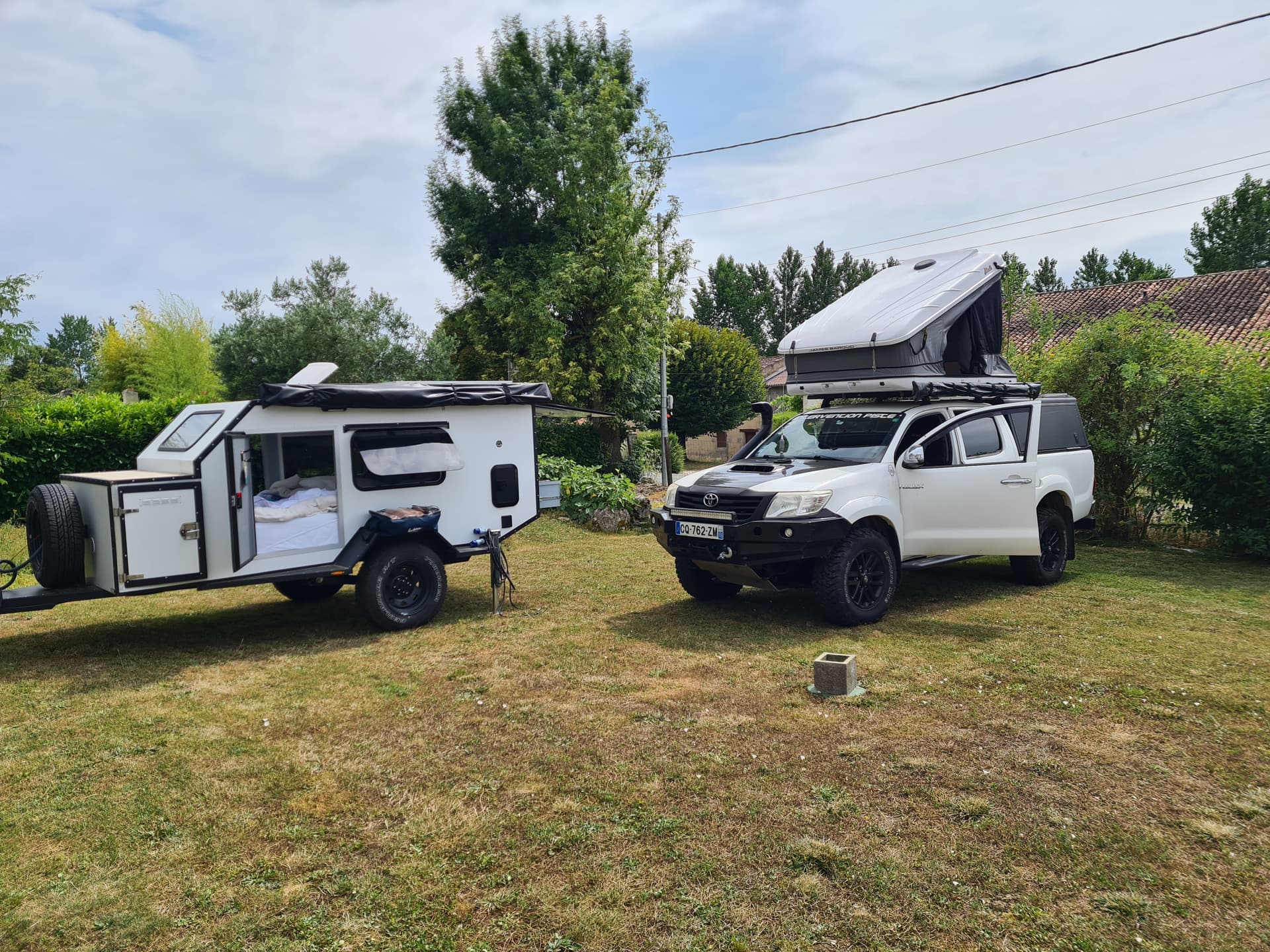

Faire une demande de visite ( :upside_down_face:) d’un équipage qui se trouve dans ta region en échange d’un apéro ou autre delice… Avant mon opération j’avais demandé et un Forum’man est passé a la maison pour que Madame puisse voir la cellule et son fonctionnent …
Donc entre cette échange d’utilisateur et le passage dans nos ateliers de formation …J’avais bien défini mon et mes besoins.
Mais le physique a voulu que je me bascule vers la remorque
après 35 ans de tente de toit (5 tentes de toit)

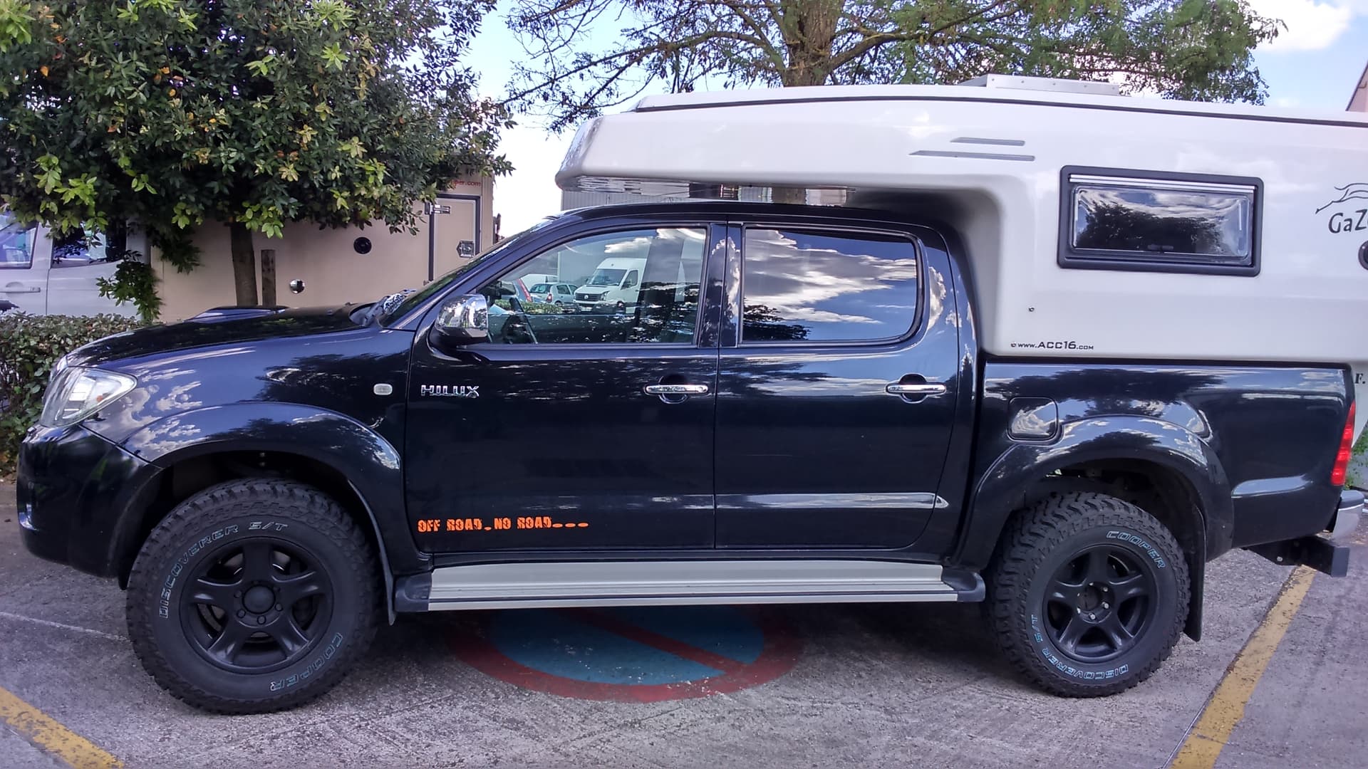

On a fait comme toi : revendre le fourgon aménagé (qui restait dans la cours) pour acheter un Pickup avec Cellule.
Avantage, on a pu aussi revendre un break qui devenait en surplus
C’est une super idée car en plus, contrairement à ce qu’on pense, certaines cellules sont plus agréables que le “couloir” d’un fourgon.
Nous avions Ford Ranger + cellule tischer 240 (770kg)
Le ford a 270000kms, super état avec boudins.
Les boudins sont très décriés mais il faut savoir que pour une utilisation non extrême et en plus lorsque comme moi, tu veux pouvoir enlever ta cellule, c’est une super solution pour garder un véhicule stable.
Attention cependant, poser une cellule (contrairement aux pubs) c,est long … entre la mise en place (au centimètre près) à faire à deux, la pose, l’ancrage, les raccordements… c’est deux heures mini. A prendre en compte pour le départ du vendredi soir :grin:
