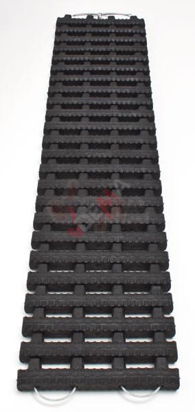

mais aussi de plaque neige comme celle ci

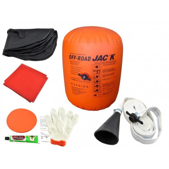

et cric air

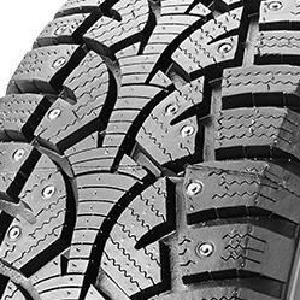

Mon idée était de trouver des AT hiver cloutable mais apparemment pas beaucoup de choix (et pas la taille qu il me faut chez Goodyear ) du coup je suis tombé sur les Cooper weathermaster wsc qui sont de vrais pneus hiver cloutable dans mes dimensions et adapté 4X4, bon se ne sont pas des gros pneus que je pourrais utiliser ici après mais je pense partir sur ceux la ou équivalent si autre marque intéressante!
Je vais donc partir avec 4 pneus hiver non cloutés et 2 roues de secours déjà cloutées et clouterais et les 4 autres une fois arrivé sur zone et en période légale!
Les plaques psp ou à neige c’ est dans ma liste oui par contre je n’ avais pas pensé à ce cric la, je pensais acheter un vrai cric pickup ? il ne sera pas utile avec la neige ?

le cloutage doit se faire sur un pneu neuf sinon le clou depasse trop et sa collerette de blocage ne peut pas bien bloquer le clous en fond de puit et AU revoir les clous au roulage

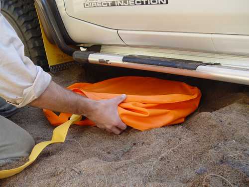

Les plaques psp ou à neige c’ est dans ma liste oui par contre je n’ avais pas pensé à ce cric la, je pensais acheter un vrai cric pickup ? il ne sera pas utile avec la neige ? l’avantage en utilisation il ne va pas s’enfoncer dans la poudreuse
un morceau de moquette au dessus et en dessous et et on gonfle le cric
Antoine, je ne peux que te conseiller d’avoir deux trains de roues, un en AT et un avec des Nokian cloutés. J’ai bossé pendant plus d’un an a Narvik dans le nord de la Norvège et je n’avais pas trouvé mieux que les Nokian. Les routes blanches en Scandinavie ne sont pas comparables avec celles chez nous. La-bas quasiment tous les vehicules sont en Nokian l’hiver.
Pour le cric, j’ai eu un ballon pendant quelques temps mais j’en avais marre de mettre des rustines. J’ai fini par me faire une semelle de 50x50 en acier avec des pointes en-dessous et des plots dessus pour positionner le cric hi-lift. Ca glisse pas, s’effonce très peu dans la neige et gros bonus, un hi-lift ça crève pas.

dans le principe et la technique on cloute que des pneus neufs

L’ idée de faire monter des neiges directement sur place oui mais : perte de temps pour moi si je dois trouver un garage hors parcours avec les pneus en stock - quid de mes pneus en place, pas envie de les trimballer si ils sont encore bon - et j’ ai lu que declouter un pneu clouté usine n’ était plus recloutable après car la collerette est abimée ensuite et du coup ça devient juste un hiver donc pas interessant pour moi pour la suite!

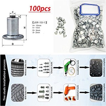

Du coup je pense que je vais partir sur des Cooper Weathermaster wsc en 235 70 16 et acheter des clous vissable Bestgrip 1200 que je mettrai sur place une fois nécessaire et que l on peut enlever aussi facilement quand plus besoin!
Par contre je vais en avoir pour plus chère de clous que de pneus

D’ après le vendeur de Chez Bestgrip et au vu de km que j’ aurai juste fait pour monter la haut avec il me dit pas de soucis pour le faire après mais je vais m’ entrainer avant quand même
Sur les Cooper il y a les emplacements et il y en 132/pneu et après conseil je mettrai la série 1200 (10mm), c’ est pour les pneus routes, j’ ai prévu de prendre une bonne visseuse oui

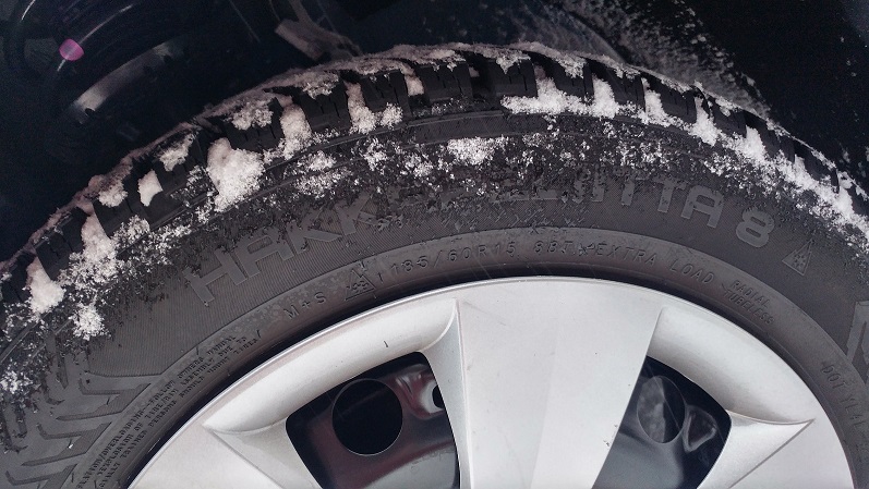

J’ai également en projet de partie en Norvège et voici les pneus qu’il faut :
Nokian Hakkapeliitta 9 SUV Clouté.
L’idéal est de les acheter dans la période la moins onéreuse est donc en hiver lorsqu’il y a le plus de concurrence car en sortie d’hiver ca coûte une blinde :: la preuve :
