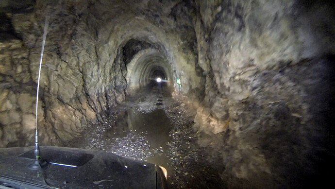

Juste mon expérience et celle des copains de 4x4
avoir une super antenne qui est le top pour avoir une vraie gestion de l’utilisation
Antenne sirio 3000 magnétique avec une pose sur le capot
j’ai pas trouvé mieux en emplacement et en antenne depuis 40 ans de Cibi 4x4
Pour le poste
celle ci est parfaite pour nos balades et plus je vois l’utilisation et plus je suis sur le cul
branchement direct sur la batterie avec un fusible de 5A

Pour ma part, après plus de 20 ans avec une CB PRESIDENT JIMMY, je suis passé à la CRT MILLENIUM toute petite (elle a pris la place du cendrier !!) mais plus performante avec une antenne ML 145 sur le capot moteur.
Je suis tout à fait d’accord avec les deux avis précédents.
Pour le poste CB, un “petit” suffit pour garder contact avec les copains dans la ballade, mais il est très important d’avoir un bonne antenne…qui fini souvent sur le capot car le moins exposée au branchages que sur le toit…
J’ai la même Cibi que propose Éric, c’est Bozo le spécialiste comm du forum qui me l’a conseillé. Elle est miniature et fait le travail.
Par contre il me l’a installé avec une grande antenne magnétique en plein milieu du capot. Ça fonctionne du tonnerre, très bonne émission et réception dans tous les sens et bon qualité audio pour un prix très contenus. Par contre pas de fonctionnalités spéciales type Roger bip ou autres mais Guillaume te conseillera bien mieux que nous.
