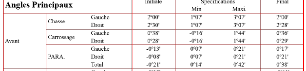

Ça y est, parallélisme fait avec les anciens pneus.
Le train avant était usé sur l’intérieur.
Le technicien m’a un peu “sur réglé” de façon à rattraper l’usure plus sur l’extérieur (si j’ai bien compris)
Je suppose qu’il faudra re-paufinner une fois les pneus changés.
Il n’est intervenu que sur le train avant, ce qui était peut-être suffisant, mais pour ma gouverne il n’y a pas de réglage sur le train arrière du BT50 ?

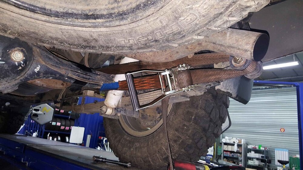

le train arrière n’est pas réglable mais on peut ajuster sa position par les jeu des pièces.
Sinon, on peaufine après 5000 kms de roulage et par une prise des hauteurs du profil

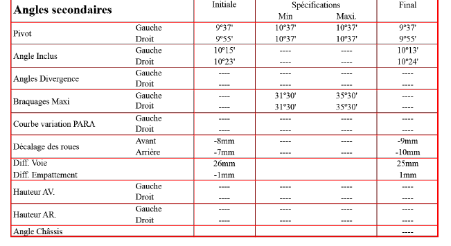

Ben non, je réalise maintenant que je suis parti hier soir à la fermeture sans la facture et le bilan…

J’ai récupéré le bilan du parallélisme,
Parallelisme BT50.pdf (120,0 Ko)
Je reste à ton écoute
Merci bien,
Pierre

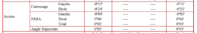

on commence par l’arriere
le plus important est l’angle de trajectoire et Là il est dans les clous limite parfait :+1: :clap:
Chasse: il a pas touché au truc, il y a trop de décalage => Dommage :-1:
Carro: il a pas touché donc manque de technique dans la lecture => :-1:
// para : si le véhicule a une charge permanente mettre à 0°00 pour compenser le délestage par cette charge qui provoque une pince du train avant et usure… Sinon j’irais sur du à 0°07 de pince de chaque coté (donc 0°14 au total)
Les autres données
Pivot: manque un poil Normal le Pivot est attaché au carro donc manque d’intérêt sur le carro = manque d’équilibre sur le pivot.
Angle inclus: donne une info de pièce non faussée autour du moyeux pivot :+1:
Angle divergence et le braquage ne sont pas pris en compte, histoire d’aller plus vite et surtout cela indique qi on a un problème autour de la tenue de cap (divergence) :-1:
Variation: pas d’intérêt pour nos engins
Décalage de roue normal la difference avec un véhicule de 2011 certain SB vieillissent et se tassent sur eux même. Donc quand on voit cela on regarde a fond le dessous du bestiau et surtout les SB autour des essieux et on en parle au client.
Dif de voie: même problème et regard que pour le décalage de roue
Apres ce retour
Ton véhicule est assez sain surtout avec 253000 kms au compteur… le truc est que le technicien n’a pas vraiment fait son boulot ou il a appris a juste tourner les vis du // et rien d’autre.
fait 5000 kms et tu mesures les hauteur de profil cela va te donner une idée du type d’usure
Voilà

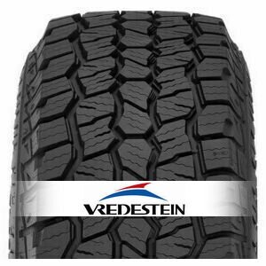

Pneus Vredestein Pinza montés, mais je n’ai pas encore pu voir.

Premières sensations en pneu Pinza (gonflés à 4x 2.4) à comparer avec les anciens BF Goodrich AT
Déjà beaucoup plus silencieux, sans comparaison.
En terme de tenue de route, cela me convient beaucoup plus, au vu des premiers passages de ronds points sous la pluie. Dans les mêmes conditions, ça passe bien mieux sans amorce à la dérobade contrairement aux BF, qui n’étaient pas neufs certes, mais pas rincés non plus.

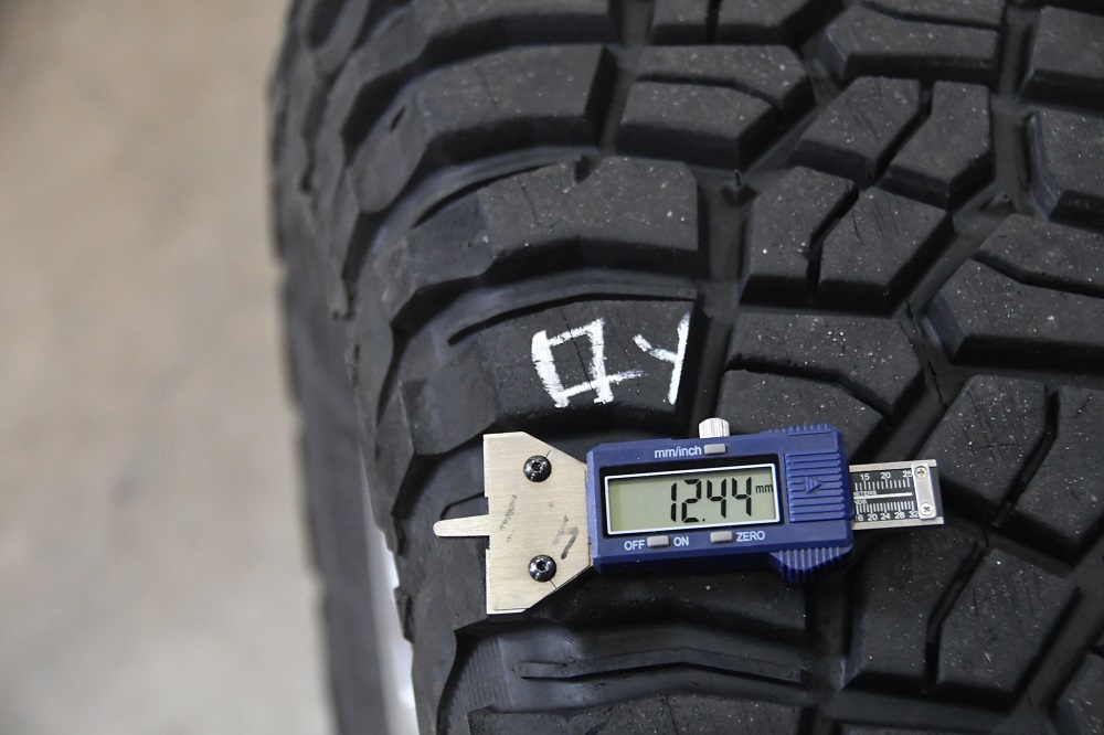

Salut Pifri.
Tu pourrais mettre une photo de tes pneus
Merci :wink:

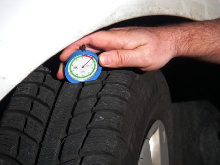

Juste une chose avec le temps la gomme des pneus devient plus dure par une forme de cuisson (chaleur du goudron, chaleur de la friction sur le sol , etc..) on parle de bakélisation de la gomme… Perte de souplesse = perte de contact au sol … Même avec une grande hauteur de gomme sur le profil …
et on le mesure avec ce petit appareil
cette marque est peu connu dans l’Europe de ouest car son cheval de bataille est le coté Est … Superbe marque tres technique qui des fois donne des sueurs froides a certains ingénieurs d’Auvergne… De plus ce pneu a reçu l’homologation sur le Mercedes G et c’est une vraie qualité car le centre Merco 4x4 sont des casses bonbons autour des pièces pour y apposer leur accord …
