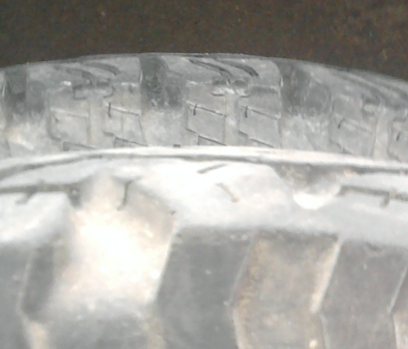

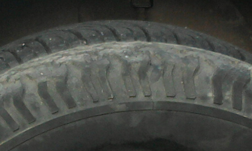

bon après avoir lu et relu toutes les annonce a 3 mois j’ai trouver des BF qui pour le prix ferons bien l’affaire pour cette année
c’est quoi?
bf Goodrich all terrain en 235/70/16 !!
je note une différence de “taille” entre les bf et les yokohama et presque rien entre les bf et les federal
