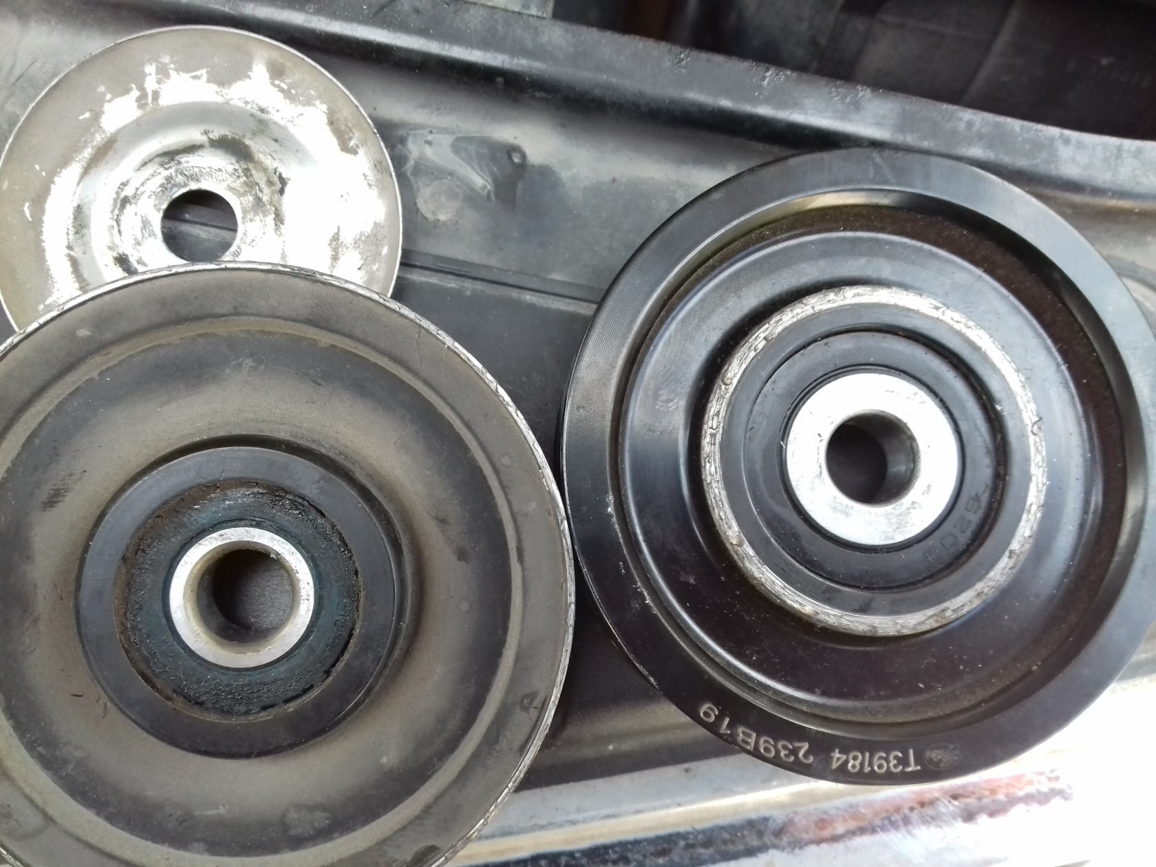

Question sur galet tendeur neuf courroie pompe à eau Nvara D40
Est-ce quelqu’un l’a déjà changé car j’ai dût remonter l’ancien galet car la flasque derrière qui fait cache poussière je pense gène sur le galet neuf , modèle acheté Gates T39184 .
Le diamètre extérieur de la nervure du logement du roulement du galet neuf est plus grand la flasque ne rentre pas et du coup le galet s’est retrouvé pas plaqué à fond contre la pate du tendeur.
Pour être précis lancien galet et le neuf à droite qui a été usé légérement par la flasque sur l’extérieur de la nervure on voit bien que son diamètre est plus grand pourtant la pièce sur le net et bien pour ce modèle.
