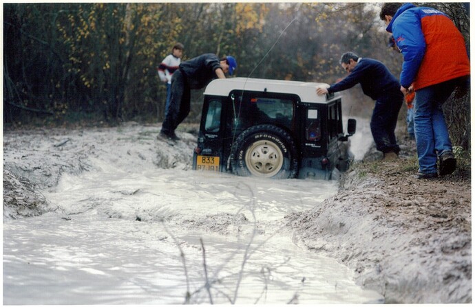

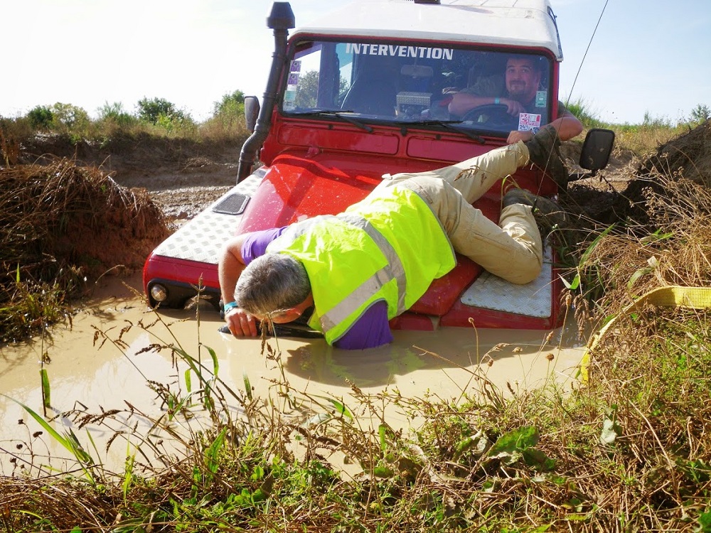

inefficace Non mais moins car la route arrondi les crampons
après quand on fait de la boue il faut pas oublier que l"adhérence va venir d’une pression qui va aider au pneu a se débourber
Le KM3 dans une terre de type argileuse qui est souvent compacte ou l’air et l’eau on du mal a circuler, et ben là sur un de mes essais il a fallut 4 mise en pression différentes pour pouvoir faire travailler le pneu dans une technique de carcasse de chenillement…
et bien sur un bon pote car je me suis planté assez souvent pour trouver a ce moment là la bonne pression qui n’etait plus valable dans le franchissement roche sur la zone a coté
Et puis malgre les meilleurs pneus du monde on y reste
ou on y passe après 1h45 d’essai sans un seul arret
