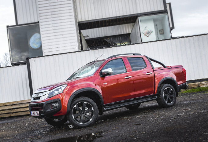

Sinon le Isuzu D-Max n’est pas trop moche et semble être plus fiable … surtout qu’en Belgique ils ont sorti un version “speciale” Katana qui est bien equipée:
Le problème d’Isuzu c’est le peu de concessionnaires…

Pour les d-max, les 2.5 et 3 ont l’air d’avoir des soucis avec l’EGR et les régénérations de fap à lire la section du forum qui en parle. Mais oui, c’est bien plus fiable qu’un ranger dont la pompe à huile casse…
