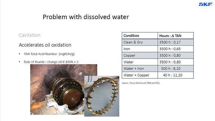

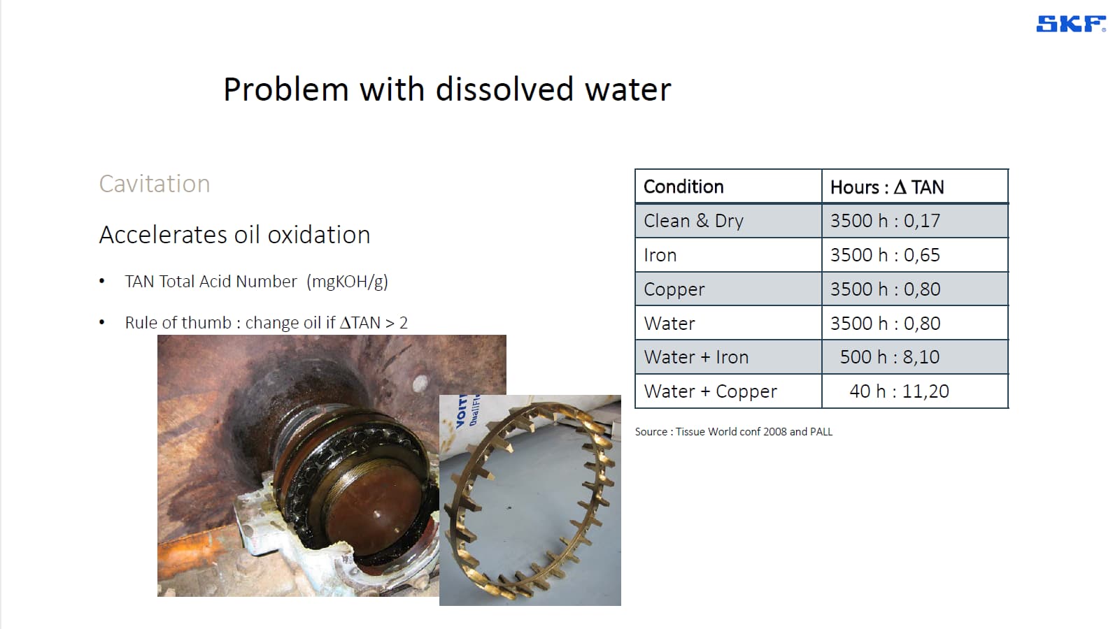

L’huile vieillit car elle s’oxyde. La vitesse d’oxydation dépend de la température, des matérieux en contact… et important : de la teneur en eau.
Le document suvant, tiré d’une de mes présentation de l’influence de l’eau sur la durée des roulements, montre la variation du TAN d’une huile minérale. TAN, cela représente l’acidité d’une huile pour faire simple. Cela donne une idée du vieillissement.
Iron = fer
Copper = cuivre
Water = eau
Donc, même si ton véhicule ne bouge pas, l’huile est en contact avec des éléments contenant du fer et du cuivre. Suivant l’environnement du véhicule (surtout le taux d’humidité de l’air et la température) tu auras plus ou moins d’eau dans l’huile.
Si tu fais de petits trajets, l’eau condensée n’aura pas le temps d’être retirée. Normalement pour de petits trajets fréquents, le constructeur recommende de diviser par deux l’interval de vidange.
