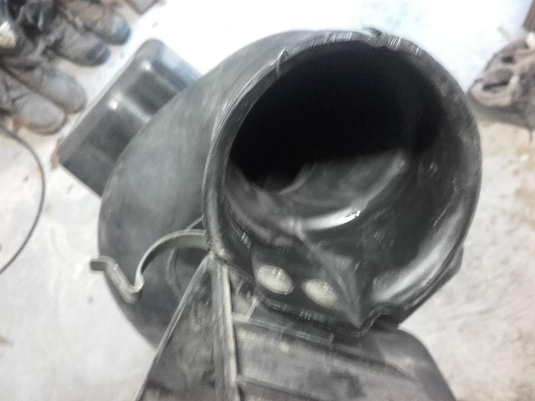

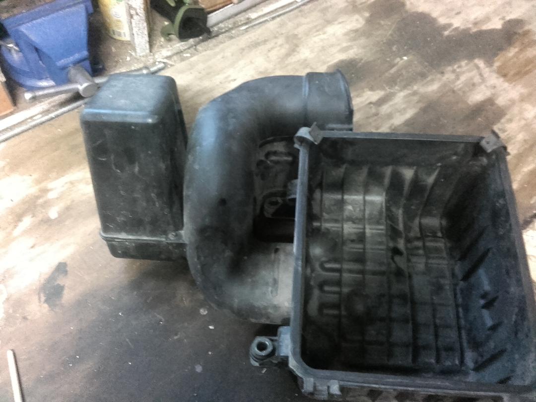

on voit une boite noir plastique additionnel , greffé (mais démontable) à la boîte à air , à quoi sert donc cette partie, on voit que dans la tubulure d’admission, il y un trou de diam 30mm environ qui communique avec cette “boite noire supplémentaire”, est ce pour créer un pression/.depression d’air ???
Je ne sais pas.
A mon humble avais, cela ressemble à un dispositif réduisant l’amplitude des ondes de l’écoulement de l’air. Sorte de tranquilisant du flux d’air.
Du fait que tout ça soit perturbé par le snorkel,
Peut être que le schnorkel ait une influence sur l’onde (un peut comme une flûte ou une trompette. Tu fais varier la longeur de la canalisation, tu obtiens une onde différente.),
ne devrais je pas tout virer pour une admission “direct dynamique” ??
