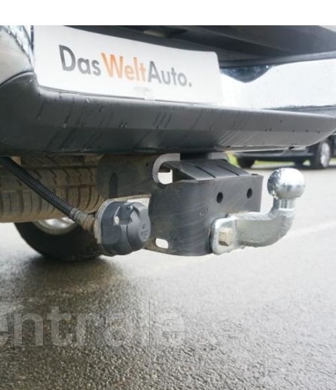

Ça donne quoi, le crochet sans la platine ? Tu as une photo, stp ?
Le mien est équipé du pare choc chromé, et je voudrais installé un attelage, donc, je glane toutes les infos possibles.

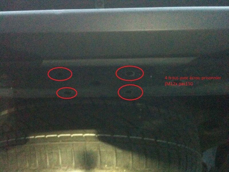

C’est ça, que tu as installé ?
Si je comprends bien, tu as fixé la platine sur les 4 trous qu’on voit sur mes photos !
Bonsoir
Oui c’est tout a fait ça “j2m” j’ai les 4 trous pour fixer la tête d’attelage.

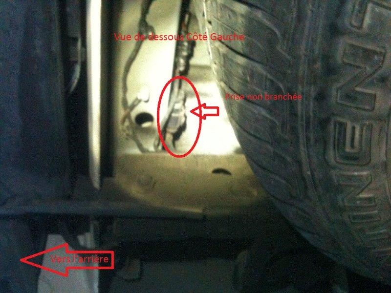

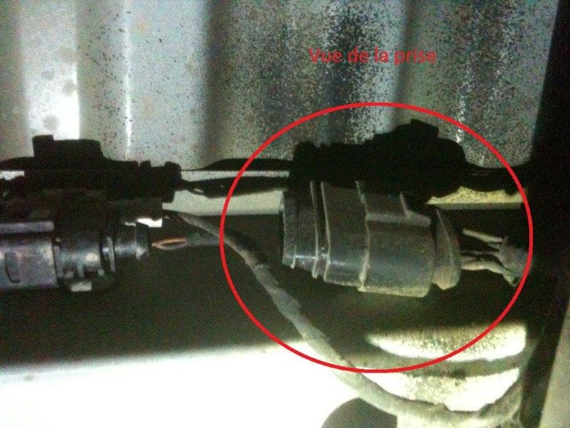

Par contre vue qu’il est pré équipé, y a t il un faisceau qui arrive a l’arrière ?
En me penchant dessous j’ai cru apercevoir une prise non branché
Je prendrai une photo demain
Voilà les photos avec un peu de retard ( problème internet )

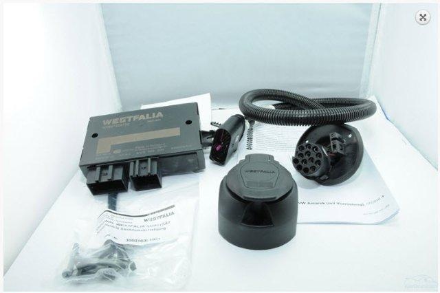

Pour le faisceau il doit ressembler a sa:
La broche a l’air de corresponde par contre pourquoi le boîtier?
Quelqu’un aurait-il une explication ?
s est pour que ton ordi de bord reconnaisse l Electricité de l attelage, tu doit etre en multiplexage si tu le met pas ton tableau de bord va faire sapin de noel et ton pu ce mettra en default
Le boîtier ok pour le montage complet du faisceau, mais vu que le mien est déjà pré équipé d’une préparation d’attelage d’origine!
Est-il vraiment nécessaire?

Ca y est j’ai eu mon faisceau, identique à celui ci-dessus en 13 broches
Marque:WESTFALIA Réf.321704300113
Le kit comprend:
-1 boitier éléctronique (à raccorder dans la boite à fusible) réf.300001506758
-1 faisceau + prise réf.321700321031
-1 sachet fixation réf.300010351001
-1 notice réf.321701391101-005
