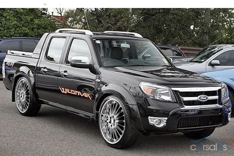

Pour les roues ce sont des Fox TruckStar

en noir, comme j’aime.
avec la petite barre sous le pare-choc avant. hummmm
je ne sais pas comment envoyer des photos ici, donc je t’en envoie une de mon projet en MP.

petit détail si vous avez un doute : la photo du ranger noir est un montage “photoshop”…
rabaissé et avec jantes alu… chromées… lol
mais disons qu’il se rapproche de mon projet …
Ok, pour les jantes ça fait drôle ! Pas du tout le même effet avec le mien …
