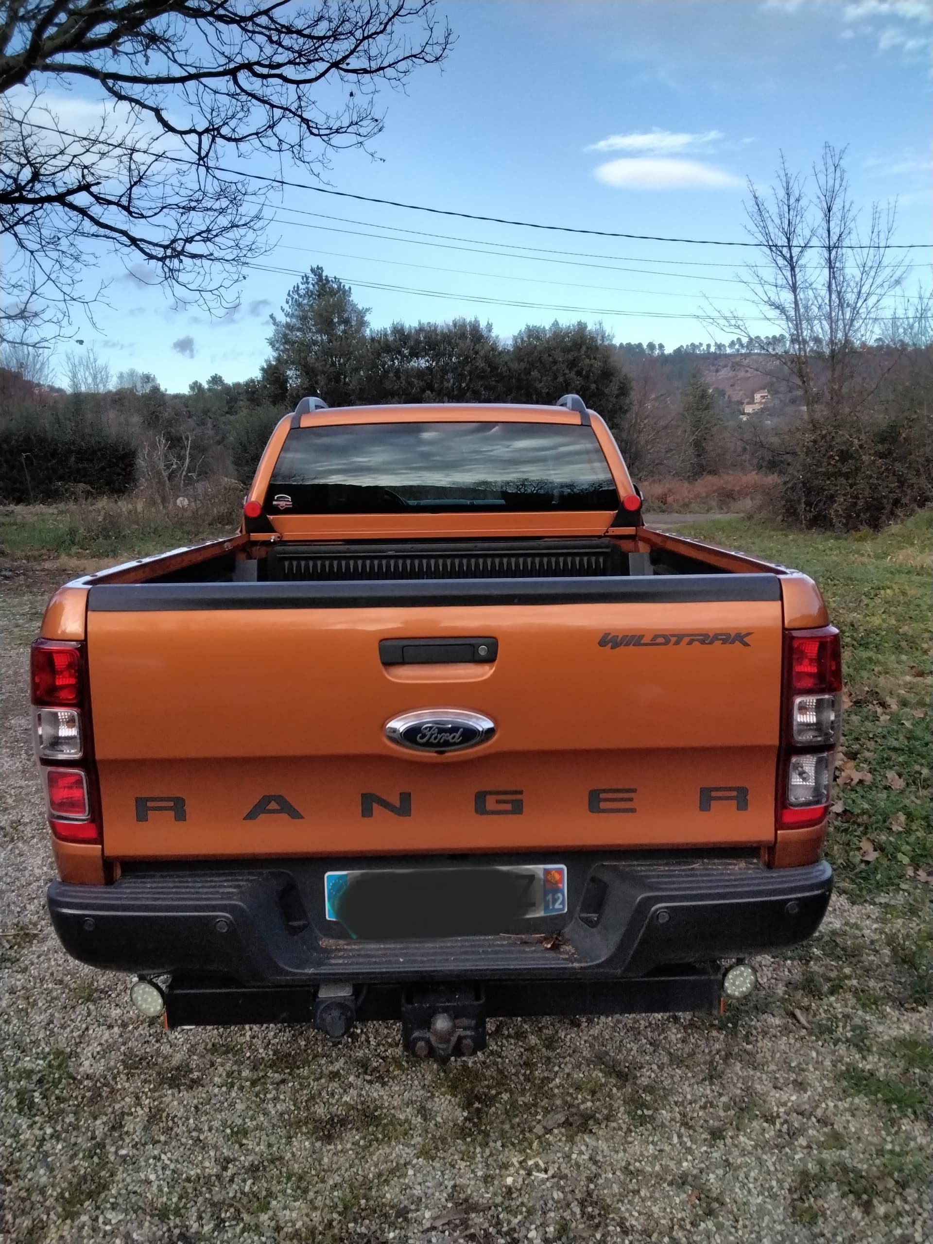

Bonsoir j ai vendu mon rideau et arceau origine ford et dans l attente de trouver un hardtop d occasion, j ai remis des feux stops en attente (futur C T en regle). Ils sont prix sur la prise origine de l arceau. Deux equerres alu ajustées aux feux et piente en noir mat .fixées sur les ecrous soudés d origines sur la benne…petit bricolage.

Bricolage sympa, mais le 3eme feux stop n’est pas obligatoire, cependant, s’il existe il doit fonctionner! Les constructeurs ont l’obligation de le mettre et doit être surélevé en position centrale.
Du coup je me demande si c’est judicieux que tu en ai créer 2 latéraux supplémentaires au risque qu’une ampoule soit cramé lors du CT et de l’échouer à cause de cela!

Salut, Il y a des fougons type master au quasi même niveau et je suis en led veilleuse/stops deja aux feux de benne d Origine. cela devrait passer sans soucis.

Ah mais oui oui, ça passera, s’ils fonctionnent il n’y aura pas de soucis!:blush:
