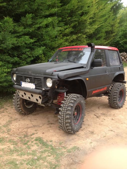

Vers ici il n’est pas rare de croiser des machins comme celui là sur route.
Perso je ne me permettrais pas de rouler avec ça sur route ouverte , dans les virages on s’attend même à les voir chavirer .
La liberté des uns s’arrêtant où commence la gène (et la mise en danger) des autres il revient à chacun de s’imposer des limites raisonnables .
Lorsque je dis que toute modif tort de cou au cahier des charges, je n’incite pas à le faire . Mais je suis contre une législation abrutie et totalitaire . le coup des rampes et longues portées en est l’exemple type . Bien montés et réglés avec interrupteur séparé ils sont un organe de sécurité supplémentaire qui améliore la vision de nuit, alors pourquoi nous casser les c…s avec ça .
