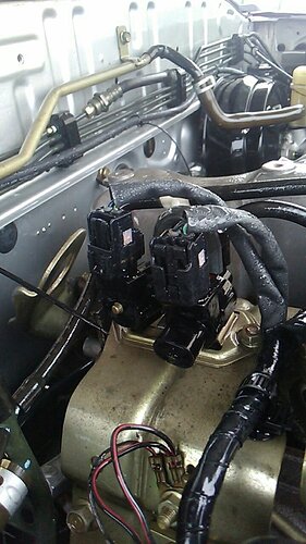

Dans le conpartiment moteur jai une petit electrovanne avec des tuyaux aire de casser
je narrive pas en trouver sur internet personne n’aurait la reference?

Tu as regardé sur https://partsouq.com/ ou un autre site équivalent ?
Ton véhicule est ni plus ni moins un Mazda B2500, mais les pièces n’en sont pas plus facile à trouver, tu trouves 2 sièges d’une autre caisse et tu les adaptes…
