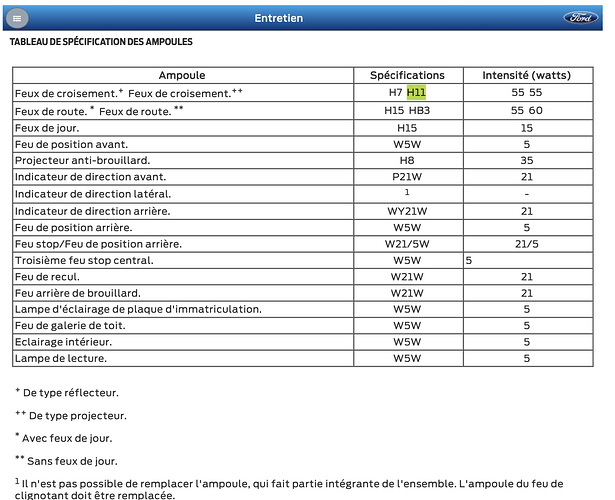

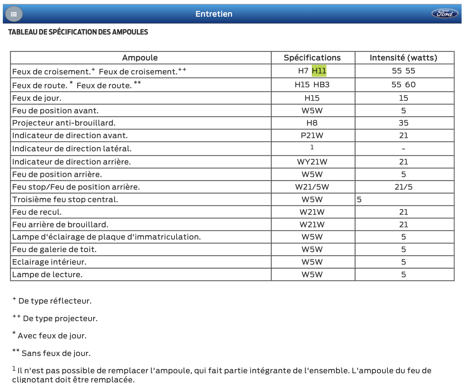

Salut, je te conseille de démonter pour vérifier le culot. Sur le mien, il était mentionné un culot si j’allais sur les sites Osram ou Philips et il s’est avéré que j’ai du HIR2.

H11 ou HIR2??
Je me suis basé sur le manuel du conducteur sans démonter l’ampoule… C’est un wildtrak de 2018…

Bien vu, c’est effectivement des HIR2 après démontage… et non des H11 comme indiqué sur le manuel du conducteur. Et il faut tomber la batterie pour changer le feu gauche Grrrr!!!
