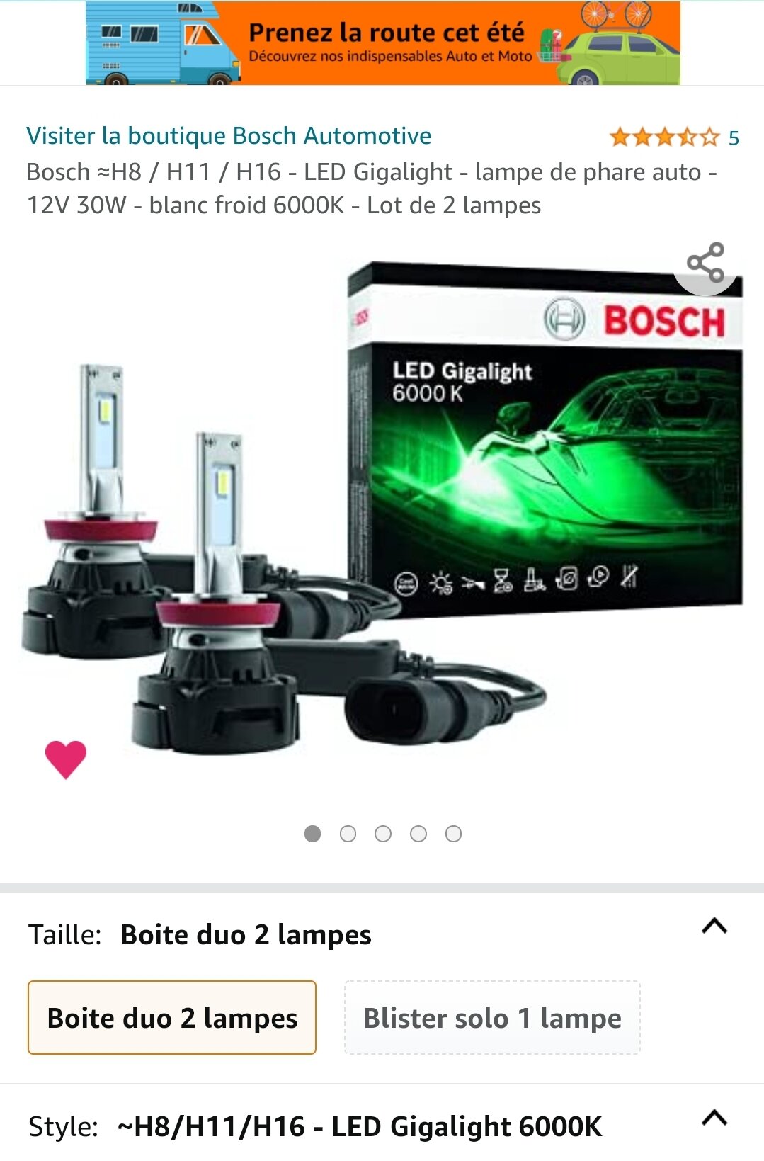

En LEDs je pense qu’il y a tout et n’importe quoi. Il me semble que la technologie a bien progresseé et qu’on peut trouver du qualitatif avec une ampoule dont le led se situe exactement au point chaud de l’halogène d’origine. Je crois que Philips sort une série “Ultinon” et Bosh également, de LEDs parfaitement rétroactif sur de l’optique d’origine.

Hello. Un des fournisseurs locaux devrait recevoir du Philips a la fin du mois. Si tu fais le pas avec Bosh, dis le nous :wink:. Font ils le H15 et H11 (croisement et route?)

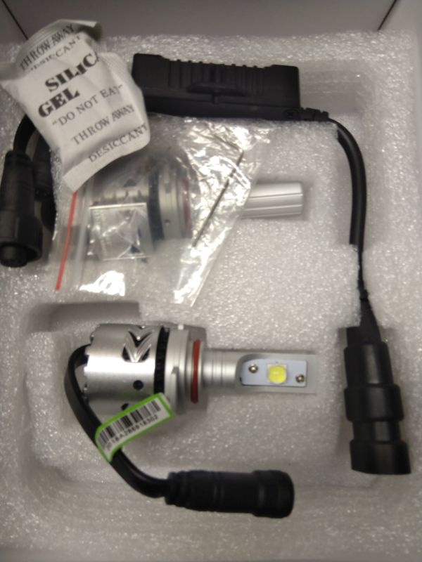

j’ai commandé des H15 en Italie avec refroidissement flex LUMIÈRES LED-Kit Full LED - Kit LED H15
par contre beaucoup plus puissant que ce que je recherchais
On verra le résultat
