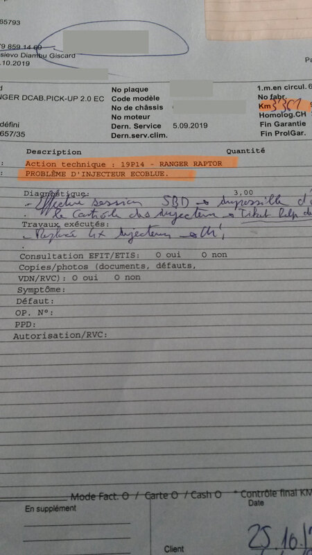

Voilà j’ai récupéré mon blue :smiley: , toujours un bonne accueil de M.ford sav :bien: prêt d’un petite voiture
C’est mieux mon raptor :mdr2:
Ils ont donc changé les quatre injecteurs, gros contrôle de tous les serrages, changement du tuyau mangé par les fouines, et j’avais aussi le multimédia qui me demandait une mise à jour via le wifi, qu’il ne voulait pas faire, ils ont effacé un truc :smiley: .
J’ai senti des changements, mais comme j’ai fais que 50km pour rentrer du garage, je vais encore rouler pour voir si :bien:
Hello,
Ahhh y a du mouvement chez ford :smiley:
bien content que mon garage me les ont changé avant le tsunami :mdr2: . Au taf de ma femme les transit ils tombent comme des mouches :surprise: :smiley:
Sinon plus de 1000 km après le changement, pas vu grande différence, peut être une consommation à la baisse, mais infime.
