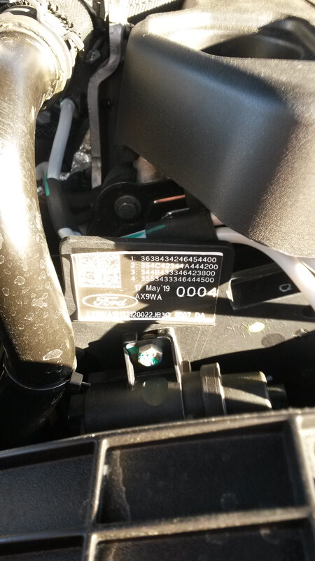

Il a été immatriculé quand ? Ça concerne peut être une série de production en particulier?

Passé chez Ford : pas de rappel pour moi :wink: Apparemment cela concerne certains moteurs assemblés en 2018 et montés sur les nouveaux Ranger , mais aussi d’autres modèle de Ford … :astonished:
Ok merci donc le mien n’est pas concerné :grin:
Yes ça confirme :slight_smile:

Sur mon moteur y une étiquette avec la date du 17 may 19
