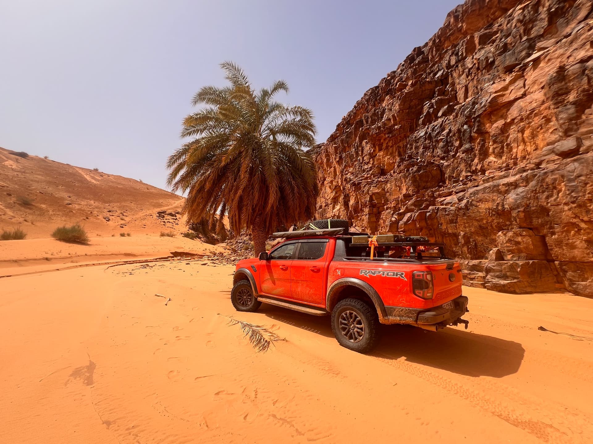

Plutôt bien, ça tient la route, j’ai fais quelques modifications suite à la chaleur extérieure et celle dégagée par le frigo et l’Ecoflow, avec 48° à l’extérieur tout ça avait du mal à fonctionner normalement. Du coup j’ai fais des trous ce scie cloche dans le tiroir pour créer un peu d’aération.
Les glissières de tiroir fonctionne bien malgré le sable que j’ai pu prendre. Par contre entretien a faire en rentrant, soufflage/lavage/rinçage/séchage/graissage.

Tous les bidons étaient sur la Front Runner de la benne, plus facile pour le remplissage des bidons et du réservoir. En dessous la galerie j’ai fais un systeme pour glisser les plaques de désensablage avec la pelle.
