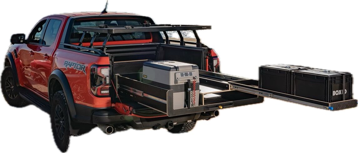

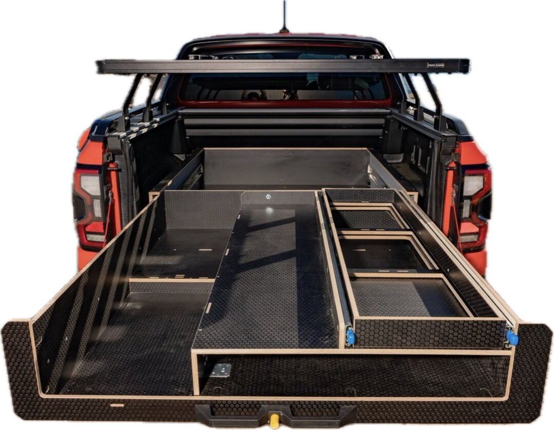

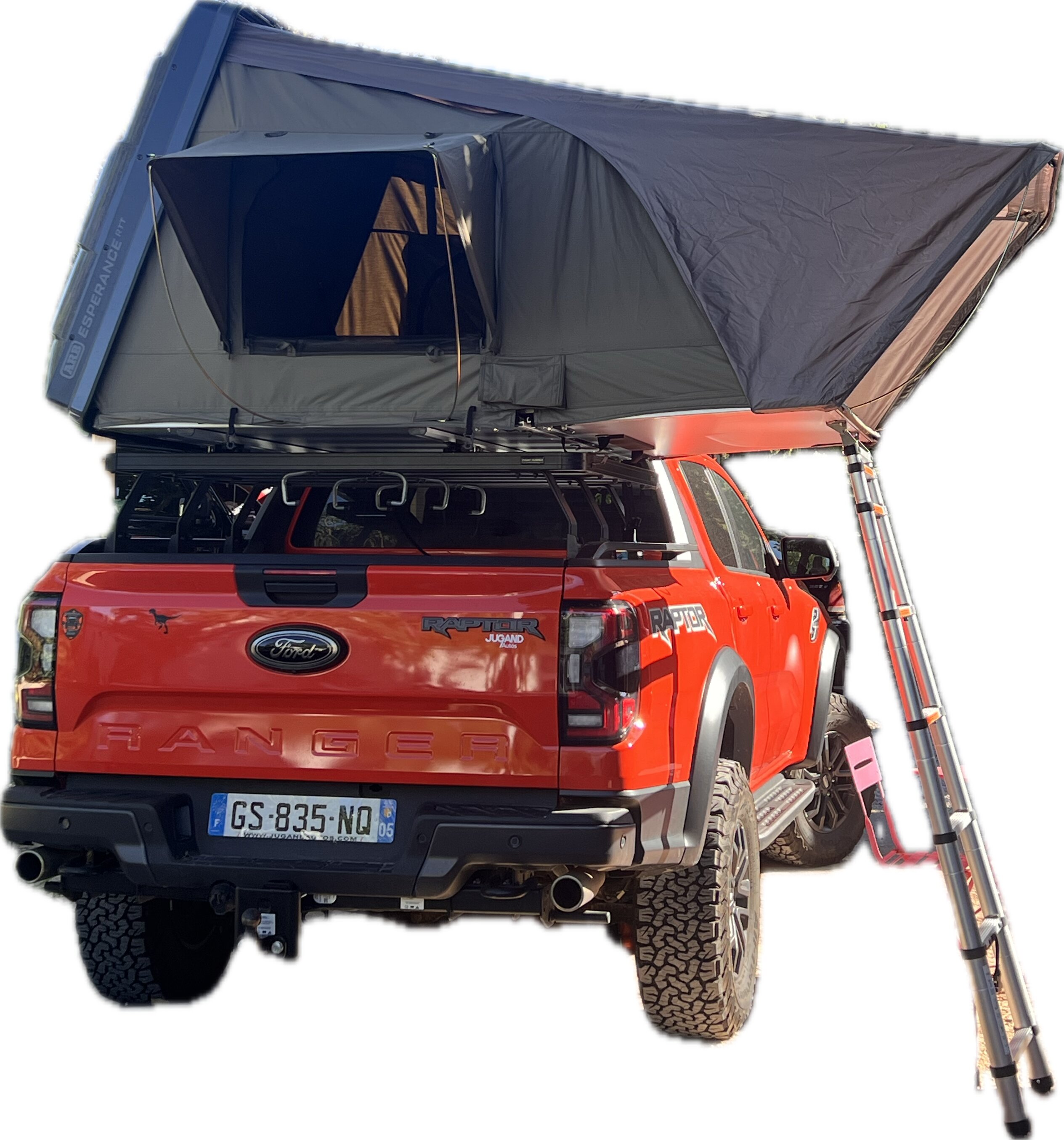

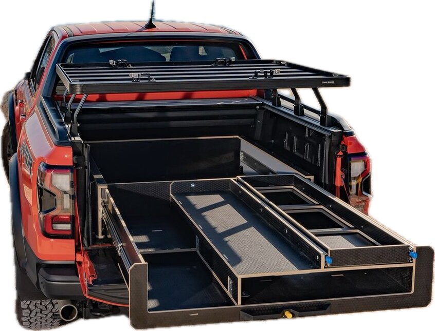

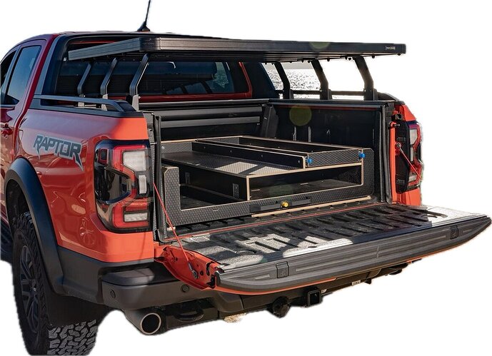

Je m’apprete à partir en Mauritanie avec le Raptor. Plusieurs raids à mon actif en Jeep, Toy, Nissan, mais le premier en Mauritanie et en Ford !
J’ai fais quelques modif. comme les ressorts charges lourdes et élargisseurs de voies. Je l’ai équipé de galeries, treuil, tiroir coulissant avec tout le nécessaire de bivouac…je vous joins quelques photos dans la foulée…si je peux.

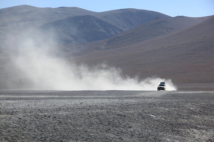

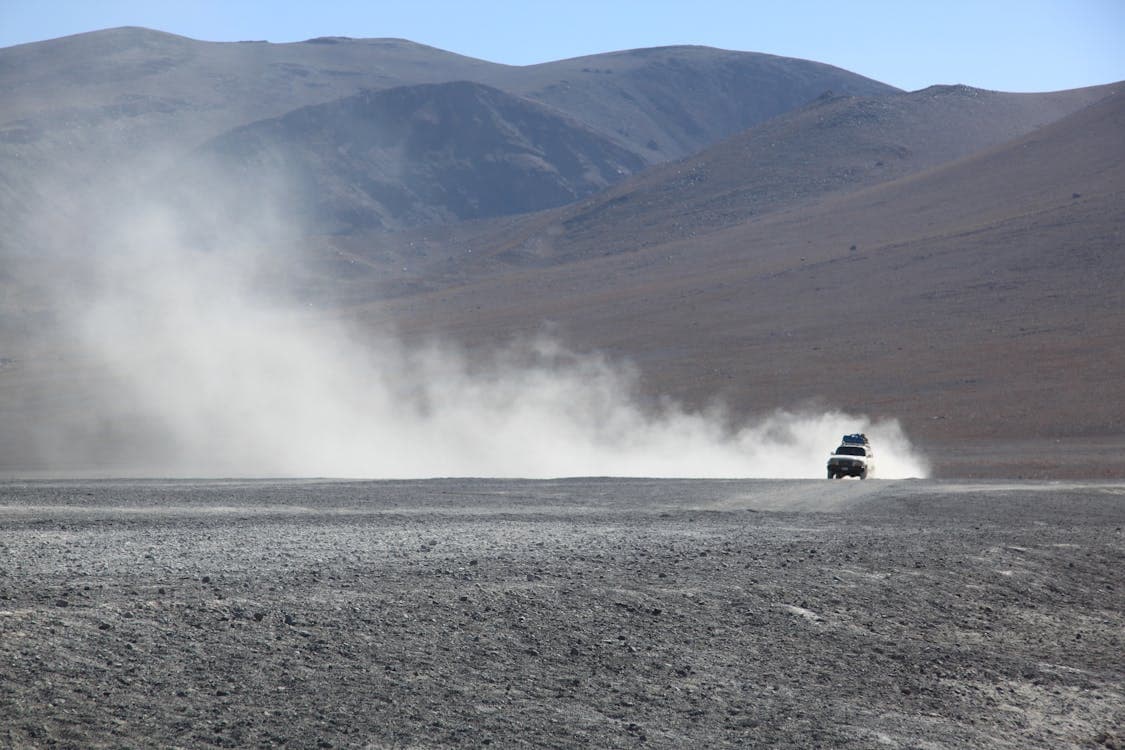

Pour avoir fait la Mauritanie pour le boulot…ton ennemie (humour ) est la poussière.
Donc pense a tous les articles qui tournent (frigo, convertisseur, etc …) il faut les protèger de la poussière sans bloquer les 15 cm d’espace autour du bloc frais du frigo… et bien regarder les serrages…tous les soir nettoyage du filtre a air … et faire un petit tour en dessous pour voir…

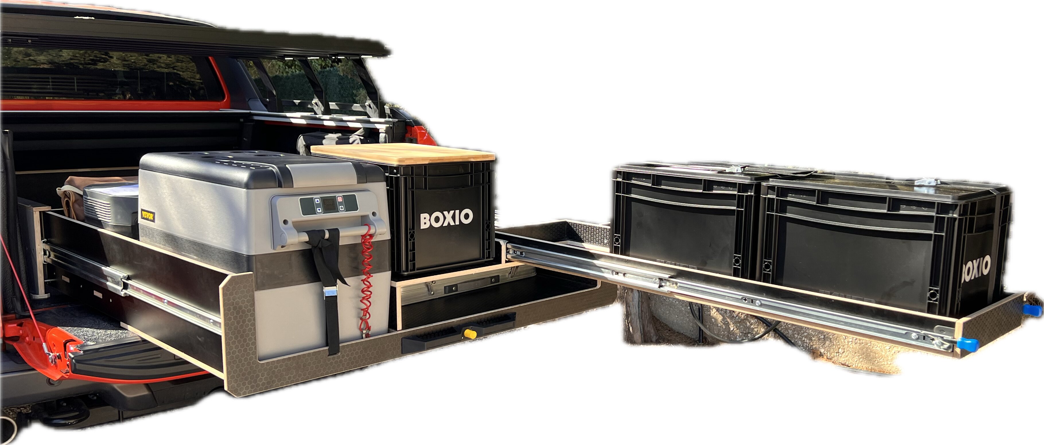

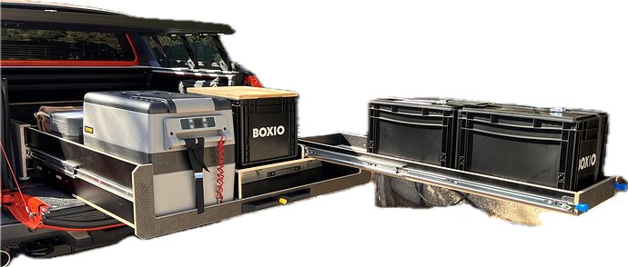

Hello. Intéressant ton plateau/tirroir, c’est fait maison, sur mesure ?
Niveau poussières, le frigo est plus à l’abri dans la cabine du pickup et aussi température plus basse donc moins de consommation électrique.
J’espère que tu pourra nous en dire plus sur ton voyage en Mauritanie et pourquoi pas un reportage le moment venu. C’est prévu pour quand ?
Départ debut octobre. J’ai fais faire le plateau tiroir chez FLV à Martigues…maintenant ils ont le modèle pour la suite :slight_smile:
Niveau poussiere c’est trés acceptable, j’ai fais le Portugal en avril, 1 semaine de sable et plutot satisfait de l’étanchéité de la benne, à voir au milieu des dunes.
Portugal Mauritanie c’est pas la même poussière
Celle de Mauritanie tu vas la garder pas mal d’année dans ton PU
Certes, on ne s’en débarrasse jamais
Eric, faut pas dire des choses comme ça, maintenant mon Hilux s’est lui aussi mis en tête de ramener de la poussières des pistes Mauritaniennes :grin:
Pour la cabine, la clim “a fond” (même si pas forcément sur froid) va créer une légère surpression et moins de poussière entrera.
Pour la benne un bon hard top bien étanche et un lit de joint de ridelle aidera un peu mais ne sera pas miraculeux. Pour le compartiment moteur et le châssis il existe des sortes de spray qui forment un couche de protection pour éviter que la boue et la poussière n’adhère mais je ne connais pas leur efficacité réelle et leur “agressivité sur les matériaux”.

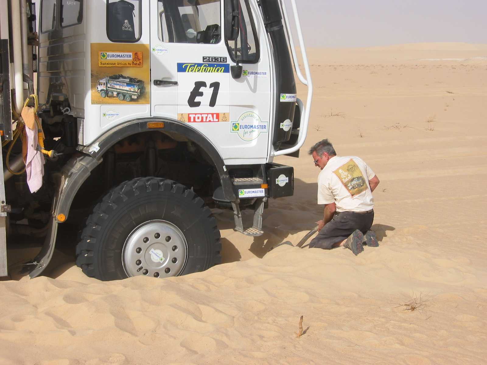

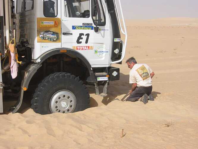

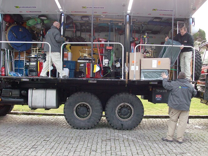

Oui c’est bien dans les ecrits mais la poussiere de cette contrée vole dans tous les sens … et juste une ouverture de porte pour sortir aspire un verre de poussiere …Les camions du Dakar au retour malgré la clim a fond et un coup de soufflette tous les soirs et tous les matins…En juillet lors de l’inventaire matos
on pouvais sortir de la cabine de conduite plus de 3 verres de sable poussière.

Notre aménagement était au top, mais on fera quelques aménagements légers pour le prochain raid (achat et pose d’un compresseur HF bi-cylindre dans le compartiment sous la banquette AR - frigo et Ecoflow pas a coté, par 48°C cela a du mal à fonctionner correctement) en Tunisie pour le jour de l’an.

Petite question, les 100L de carburant tu les avais sous la galerie frontrunner ou tu n’avais pas la tente pour ce raid ? Je trouve intéressant d’utiliser l’espace entre le rideau de benne et la galerie surélevée.

hello,
est ce que tu as une idée de ton aménagement des tiroirs ?
ils ont bien résistés aux pistes Mauritanienne du coup ?
