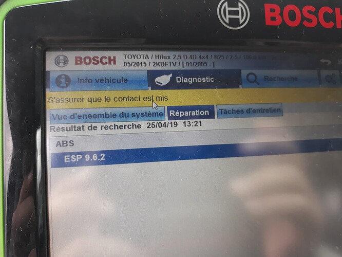

j’ai eu cela … accès a une valise generaliste pro Type Actia et Boch avec code constructeur Impossible …
(upload://7Q7ycZoDKSIjA28zCZo7uZ6QfDD.png)
