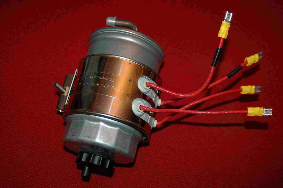

J’ai vu sur ebay un système proche de celui de loupdemer (enfin je pense), c’est un rechauffeur proposé par bricomax95. Le pb c’est que c’est un kit complet avec un filtre, le relais, un temporisateur,la fixation par collier, et que ça vaut 185 euros. Je lui ai demandé s’il vendait uniquement la ceinture chauffante mais la réponse est non (ça m’aurait arrangé , plus simple à monter et moins couteux). Il a testé l’ensemble et dit que le montage sur un autre filtre pourrait endommager celui-ci (il ne veut pas prendre de risque, ce que je comprend)
une petite photo:
ce système est prévu pour ceux qui veulent rouler à l’huile . 2 résistances de 150 w. ca peut se faire en 150w seulement.
