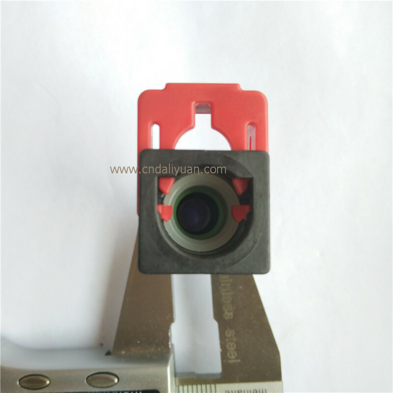

j’ai trouvé :yahoo: bon c’est le raccord complet, https://fr.aliexpress.com/i/32823585098.html?spm=a2g0w.12057483.0.0.2c396867A1CFpz
maintenant faut voir le diametre Connecteur femelle de tuyau d'échappement SAE 10, 9.89mm ID12 90 degrés, raccord rapide de ligne de carburant pour voiture Ford, 2 pièces par lot | AliExpress

tu as perdu un clips rouge comme moi, mais lequel le haut ou le bas? naturellement c’est pas le même diamètre :batte:
C’est celui du bas… effectivement pas le même diamètre !
Dans le doute j’ai commandé les 2 sur Aliexpress.
Merci pour les recherches ! :10:
en haut c’est du 8 un rouge un bleu, en bas du 10 un rouge un bleu… :batte:

j’ai retrouvé le deuxième clip, rouge 8mm pour le haut.
regarde un peux d’après les photos si ton clip est vraiment déformé…
Je l’ai comparé aux autre clips, ce n’est pas flagrant, il n’y a rien de vraiment visible à l’œil, faudrait mesurer avec un pied à coulisse pour être sûr. Je dirai qu’il est très légèrement tordu, peu être d’un ou deux millimètre… et apparemment c’est suffisant pour qu’il ne le fasse plus le taf.
Il ne se clipse pas entièrement, quelque soit la façon dont j’essaie (et le mécano a aussi essayé pendant un bout de temps)il se met de travers et donc se clipse que d’un coté. je le renfonce tout les matins car il se soulève légèrement avec les vibrations.
J’ai enfin trouvé pourquoi je ne pouvais pas commander sur EBay, mais bon, ça me troue le derche de payer 40€ de transport pour un bout de plastique à 5€ avec la réduc. :confused:
j’ai eu le même problème il ne se clipsé que d’un coté, c’est parce qu’une des branches de la fourche ( la fourche coté filtre, n’est pas a la bonne place) quand c’est ok du dois voir ça, les 4 branches bien en place… apres tu tiens bien le clips (faut pas qu’il bouge) et tu enfonces le connecteur sur le tube du filtre. :yahoo: si vraiment ça va pas je peux t’envoyer celui que j’ai en trop…
je vais réessayer, mais en fait, c’est soit l’un, soit l’autre coté qui se clipse, ça dépend du coté que je choisi… donc ça voudrai dire que les 2 cotés sont un peu tordu, ou alors que c’est l’embout du tuyau qui pose problème.
