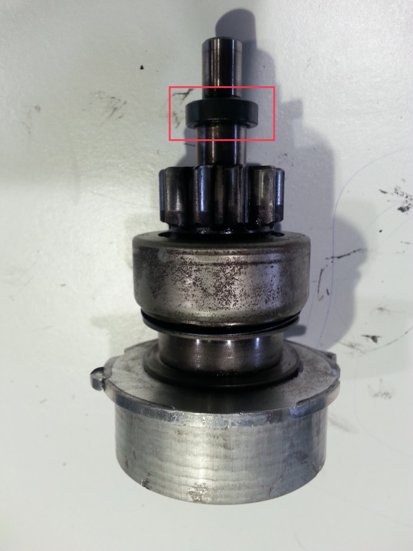

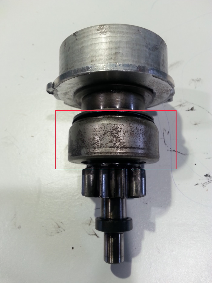

Après démontage total et examen des diverses pièces , je n’ai rien remarqué d’ anormal .Ni usure sur les pignons, ni trace de limaille , ni jeu dans les pièces . Du coup je me rabats sur le dernier coupable potentiel . La cocotte encadrée en rouge

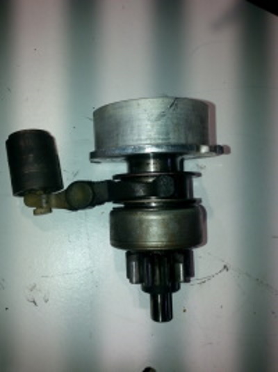

on peut voir que la fourchette du solénoïde vient la prendre par en dessous et que c’est de cette façon que le pignon s’enclanche sur le volant moteur .
Cette cocotte tient le rôle d’une sorte d’embrayage . C’est elle qui bloque le pignon de façon à ce qu’il soit solidaire de l’axe du moteur du démarreur . Elle le bloque dans le sens de la rotation , mais le laisse en roue libre une fois que le moteur du véhicule est lancé .Sinon le moteur voiture entrainerait celui du démarreur ,un peu comme un pédalier de vélo . Ma question du jour : est ce que quelqu’un sait ce qu’il y a dans cette cocotte ? Elle a l’air sertie et je redoute un démontage catastrophe . Vue sa fonction il doit y avoir des galets ou des mâchoires qui font masselottes et des ressorts de rappel . Mais sans savoir comment tout ce fourbi est monté je n’ose pas aller voir dedans . Toutes infos , photos, schémas, idées , dessins … sont les bienvenus .
Merci pour les futures réponses .Et bonne journée à tous.

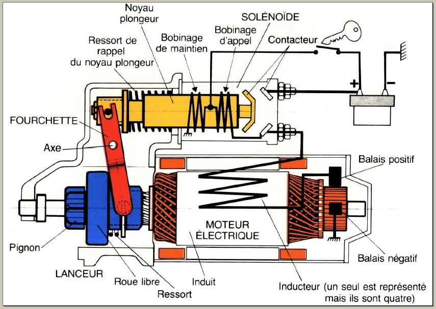

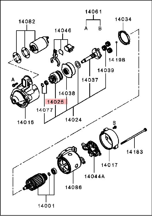

Pour être plus explicite , c’est la pièce notée “roue libre” sur le schéma
Je la soupçonne car une faiblesse au niveau de la solidarisation avec l’axe du moteur produirait bien le genre de souci que je rencontre .

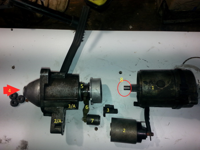

Comment as-tu pu retirer cette fourchette?

@ Samsara
Pour démonter la fourchette , tu vires d’abord le corps du moteur 1. Ensuite tu vires les vis qui tiennent le solénoïde 2, elles sont en 2/A. Ensuite tu vires le caoutchouc 3 qui est logé en 3/A en le faisant glisser vers l’arrière . Ensuite en nez de coquille 4 il y a un trou qui permet de passer une petite douille pour la mettre en appui sur l’axe du pignon, tu tapes par petits coups et le bloc roue libre 5, fourchette 6 noyau 7 recule .Faire attention au démontage sur le bout de l’axe du rotor du moteur 8 il y a une bille en acier qui n’est pas tenue et tombe facilement ne pas l’oublier au remontage .
“Peut-être qu’il y a un ressort dans cette cocotte et qu’il est fatigué.” Tu as raison mais la pièce est sertie et non démontable, elle ne se vend pas au détail, il faut tout prendre .

Quand j’aurai le nouveau , j’ouvrirai l’ancien voir comment c’est fait dedans .

Merci pour l’éclaté ![]()

Ce matin réception du colis. La manœuvre du jour consistait à changer le bloc roue libre pignon avant remontage .
Donc petite info pour ceux qui sont intéressés par la manip.

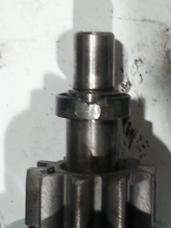

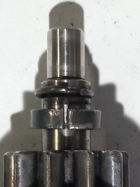

Galère pour virer la rondelle encadrée . Sur l’éclaté de Samsara c’est le 14077.
Ce n’est pas un roulement et elle a été mise en place à la presse mais ne sort plus . Donc solution ultime un coup de dremel et là on comprend pourquoi ça coinçait.
Dans la rondelle il y a un gros circlip qui l’empêchait de sortir , j’ai tout tenté, l’extracteur, la presse , faire levier avec un pied de biche …que dalle. Je suppose que c’est un truc jetable .
Une fois dégagés la rondelle et le circlip le bloc roue libre glisse tout seul vers la sortie . Après l’échange remise en place du circlip et de la rondelle, la serrer à l’étau pour bien rapprocher les bords et retrouver le diamètre d’avant la coupure . Un point d’arc, un coup de meule et voilà .
Pour le reste c’est sans problème .
Et…CA MARCHE
Bilan des courses 23.88€ de pièce et transport, plus 5 de pourboire au livreur = 28.88 € . Comparé au prix d’un démarreur neuf ou même d’occasion ( sans trop savoir s’il va durer ) on ne discute pas , on démonte
