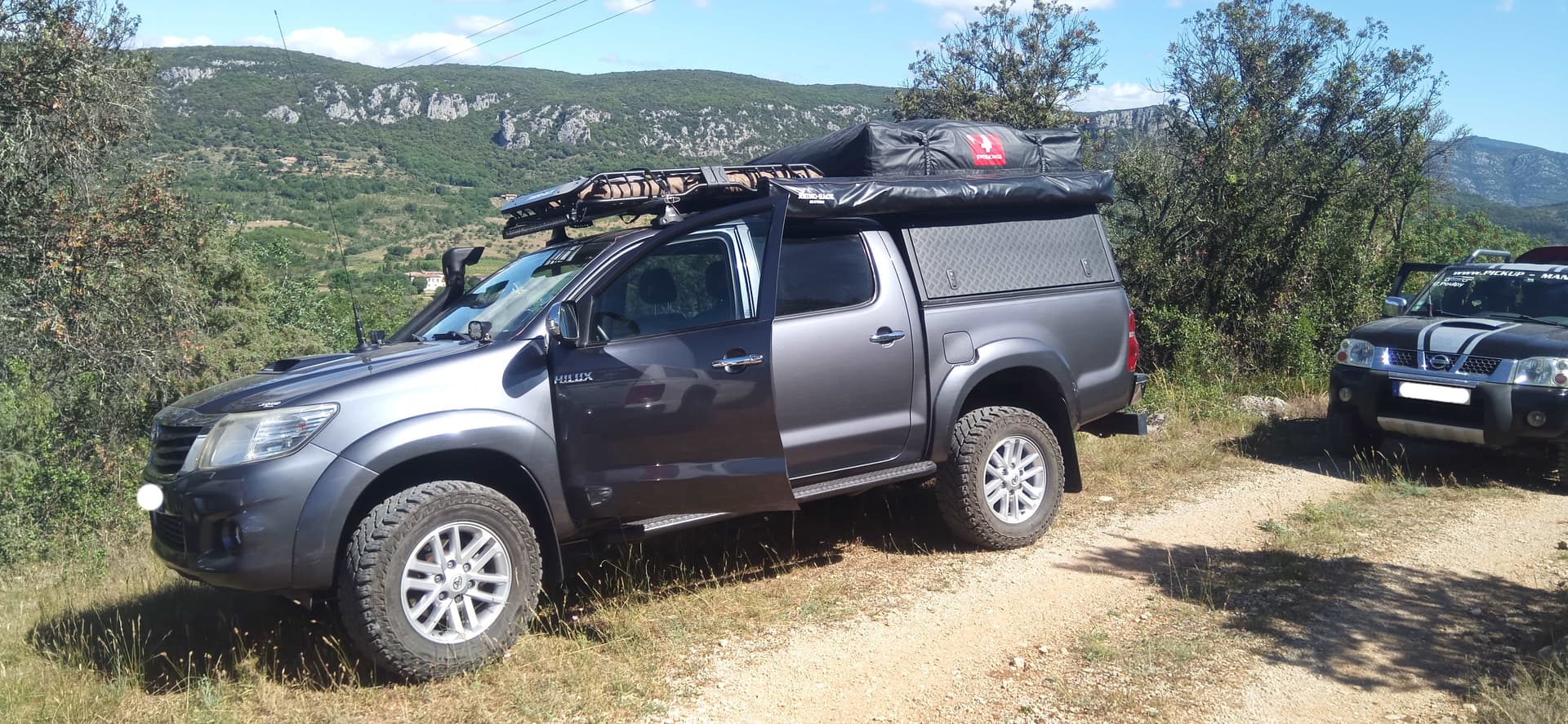

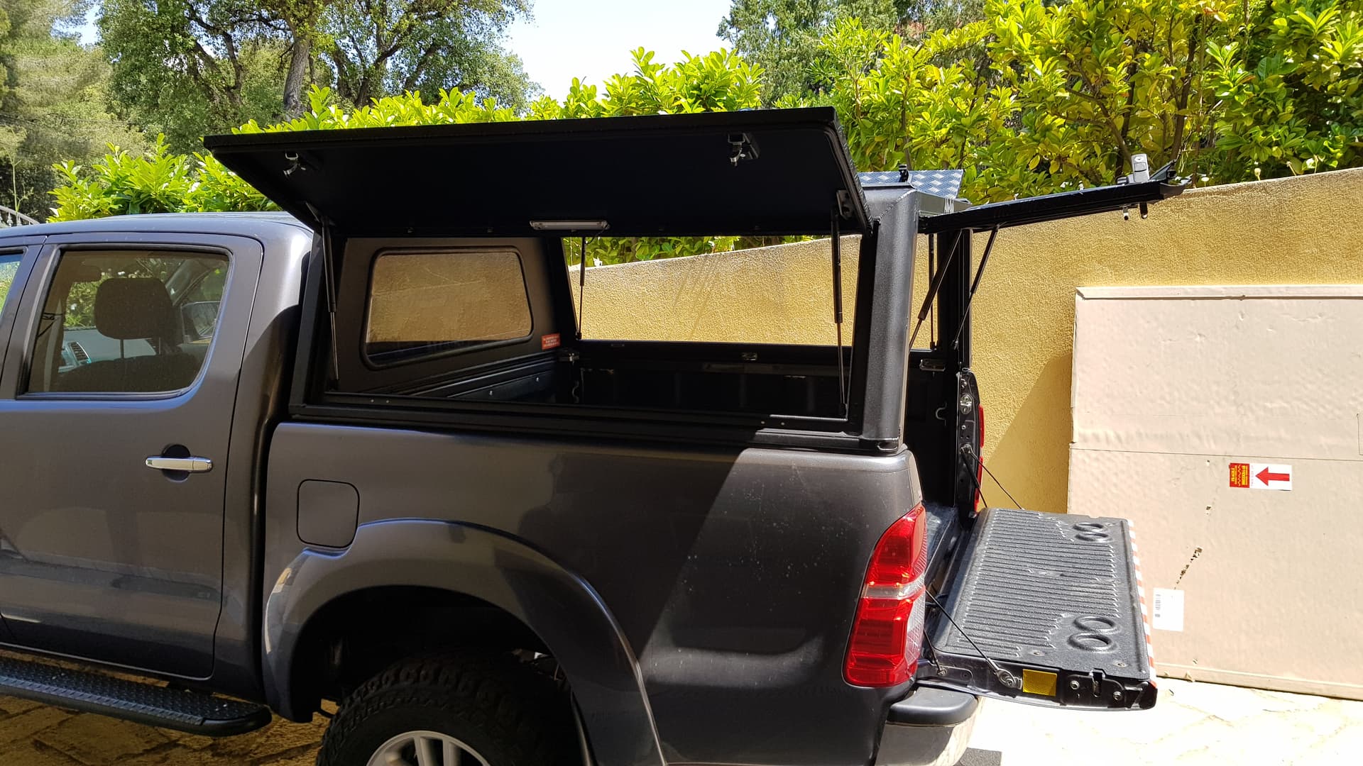

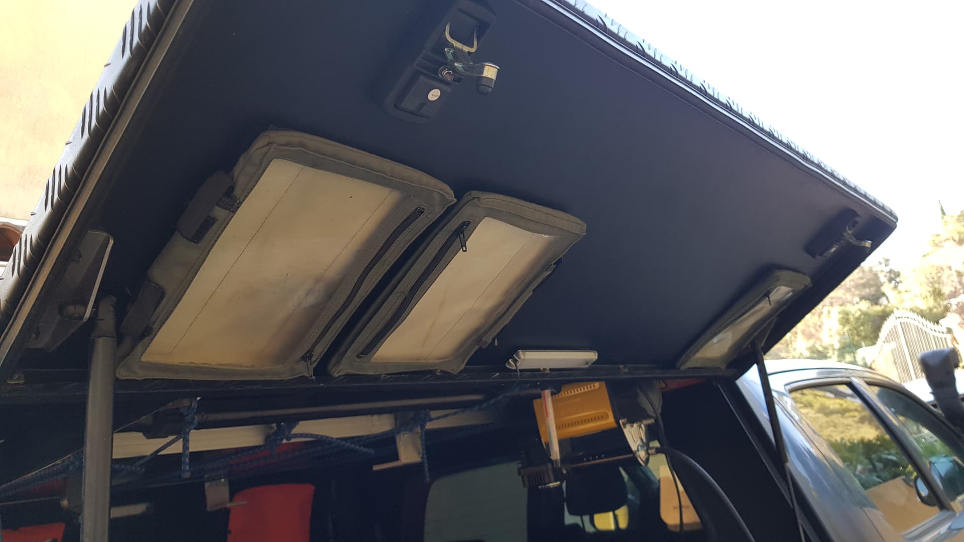

sinon, sur le dernier modèle (contour) de hardtop de la marque ALUCAB, tu as des ouvertures latérales qui s’ouvrent en papillon et qui font également fenêtres coulissante. Bon pas loin de 4000€…
J’ai pris le modèle contour mais sans ces fenêtres coulissantes, juste ouverture papillon, moins cher et plus léger que le modèle à fenêtre. A noter que de base leur hardtop on une petite fenêtre coulissante côté cabine au niveau de la lunette arrière du PU disons, donc aucun problème pour les toutous !

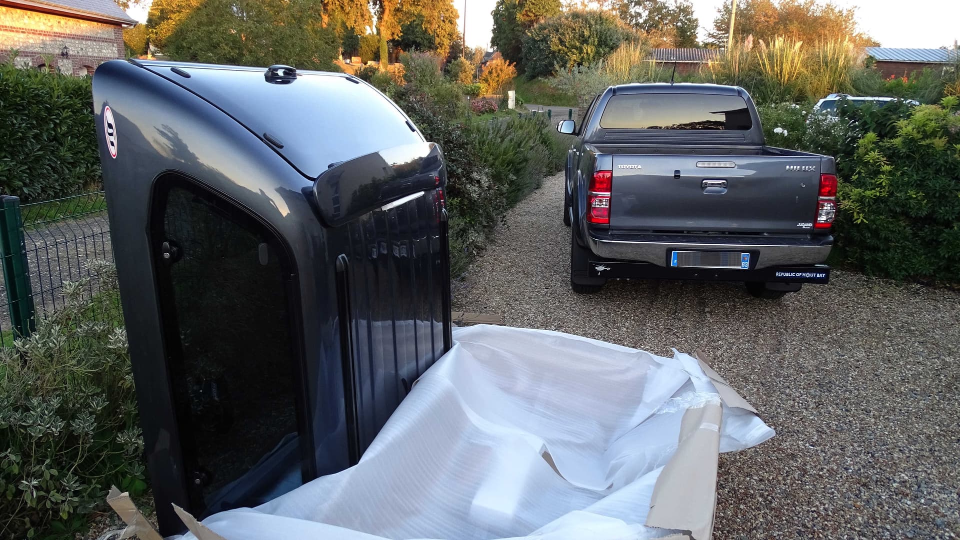

Auriez-vous des photos de vos montages ?
Mon épouse voudrait voir ce que cela donne.

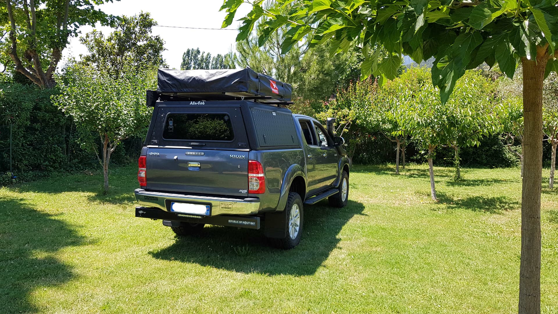

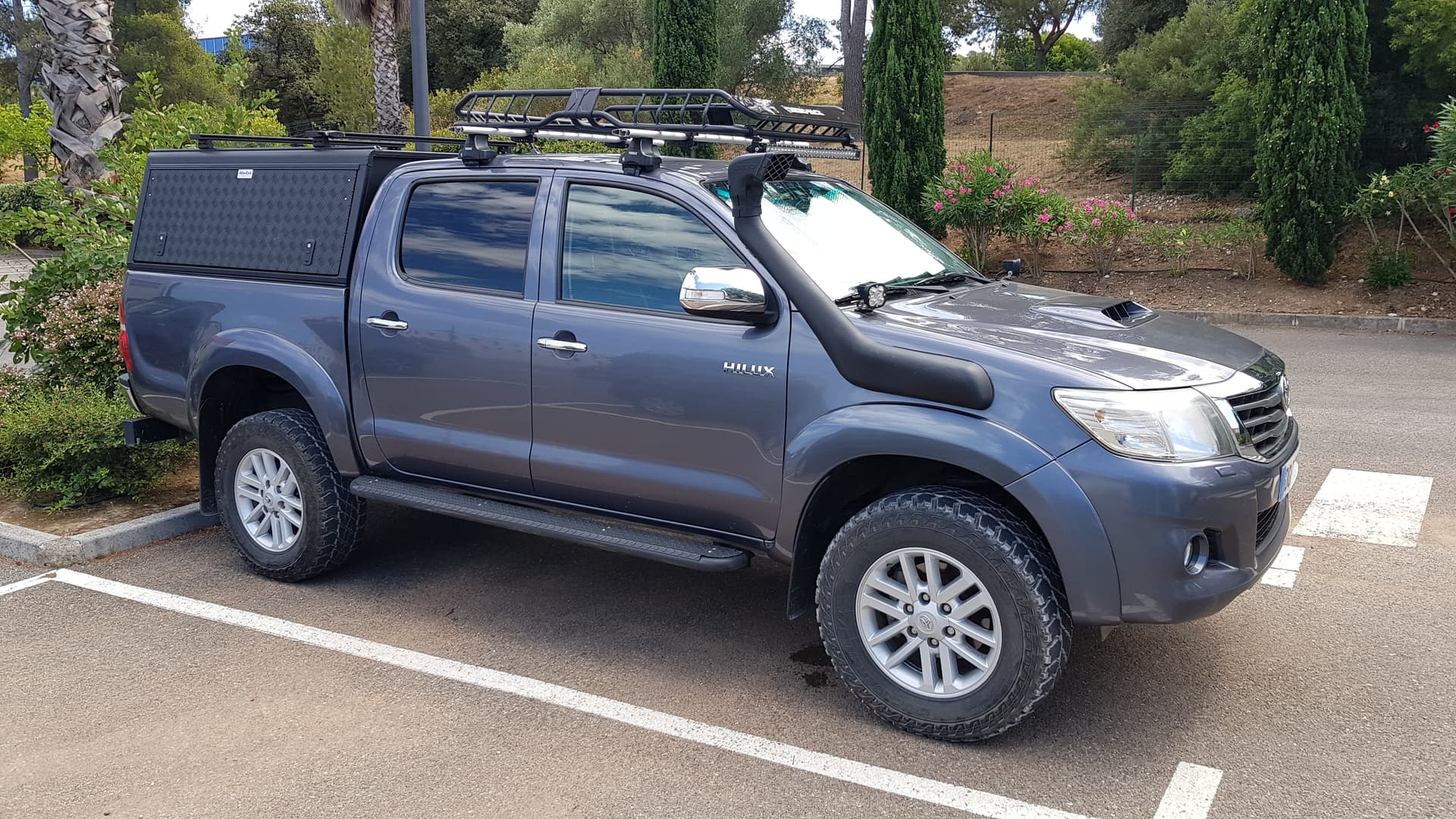

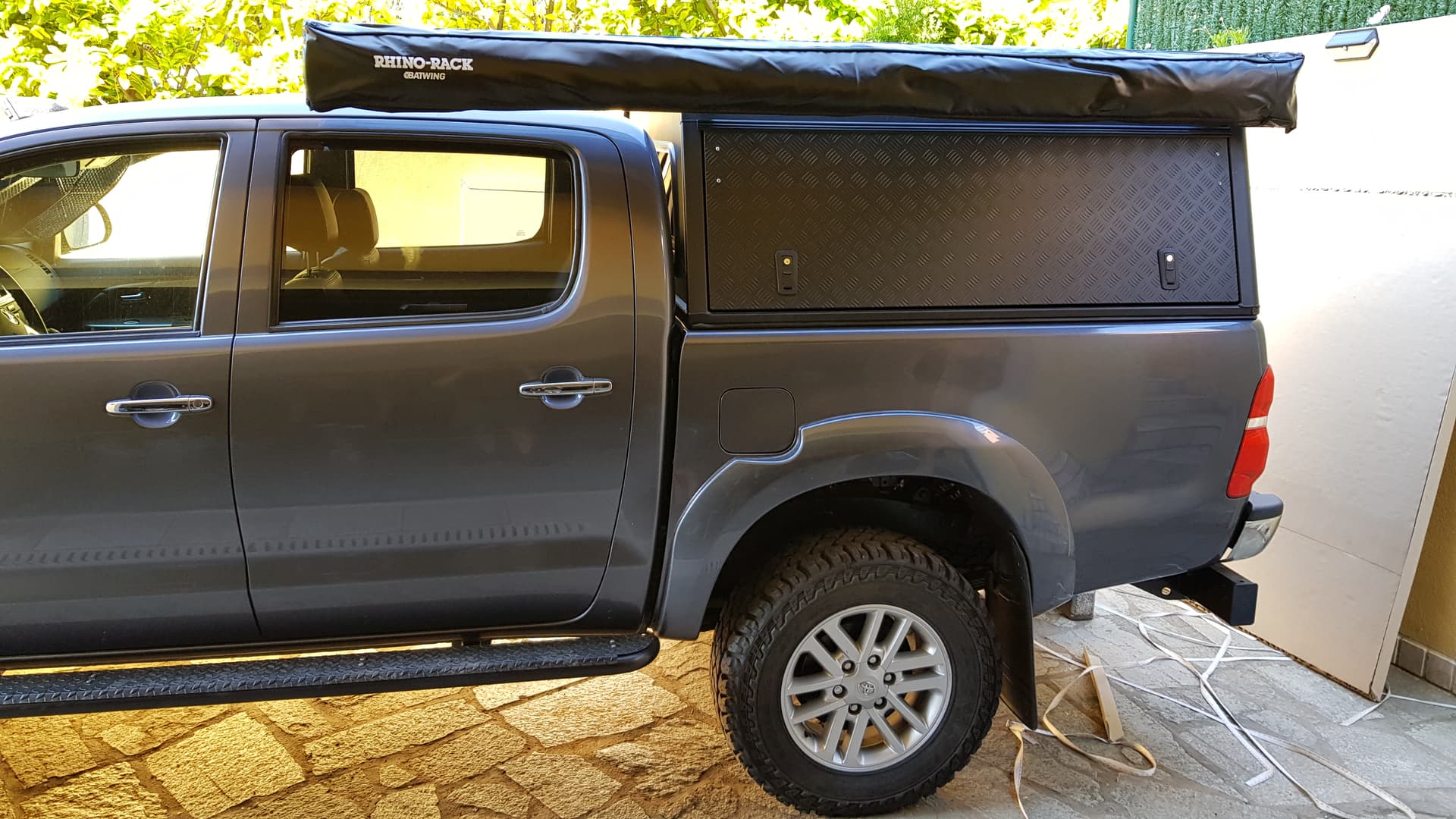

Sur ta dernière photo Panther565, on ne voit pas trop le hardtop dégagé !
Qu’apporte le “strié” par rapport au “lisse” ?
Merci :call_me_hand:

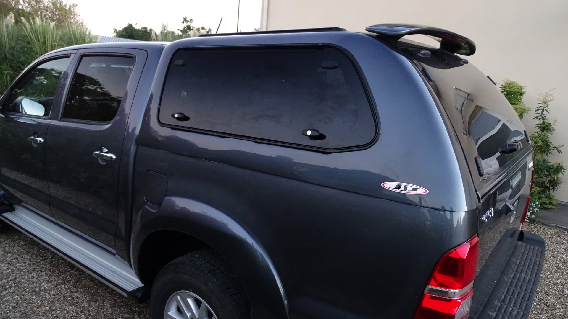

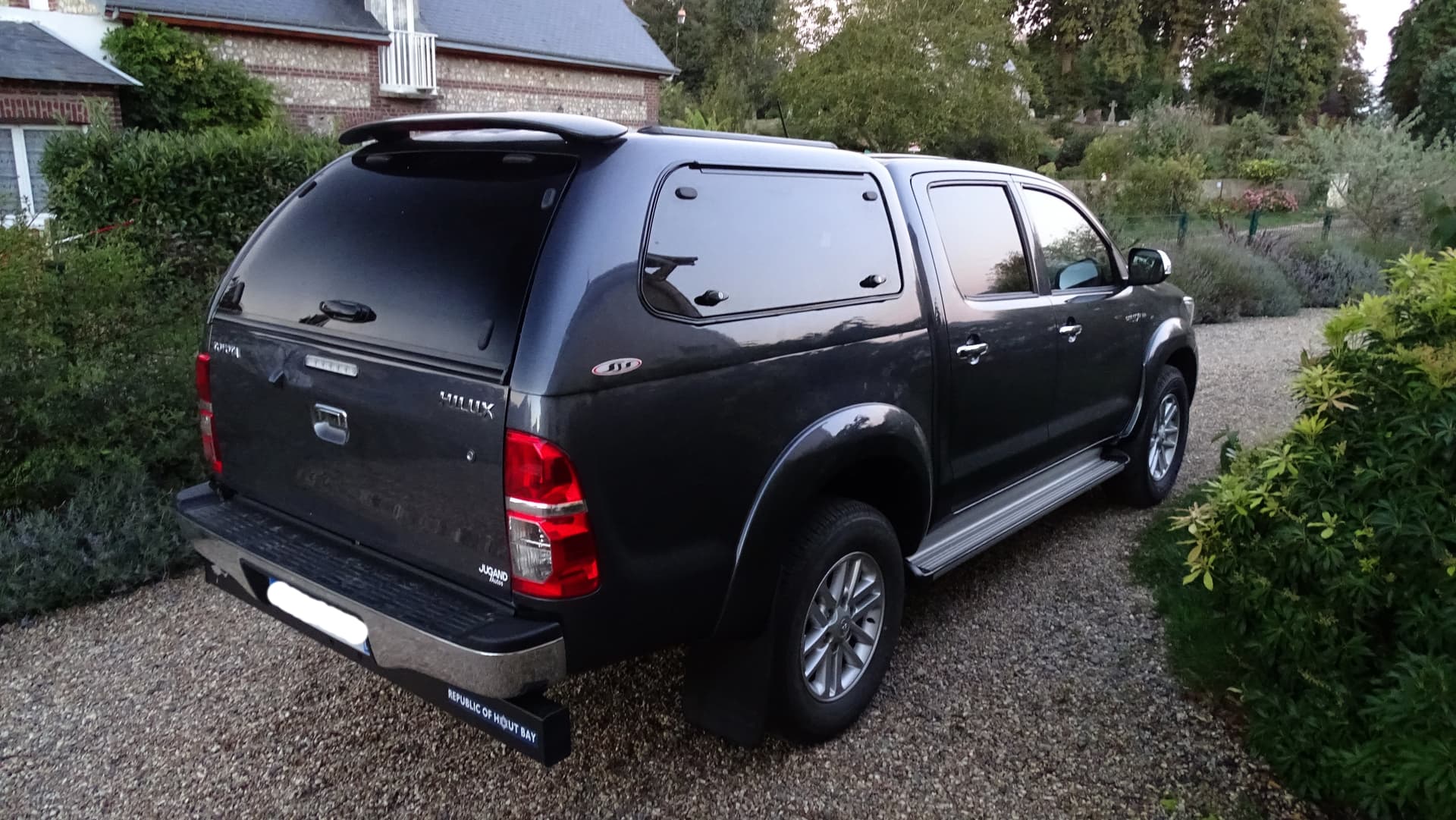

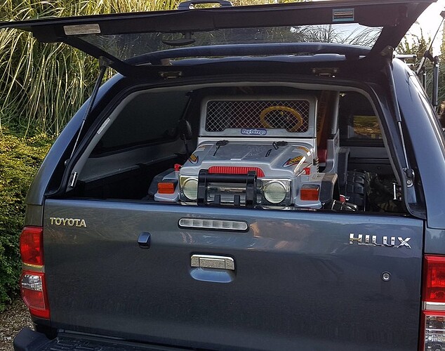

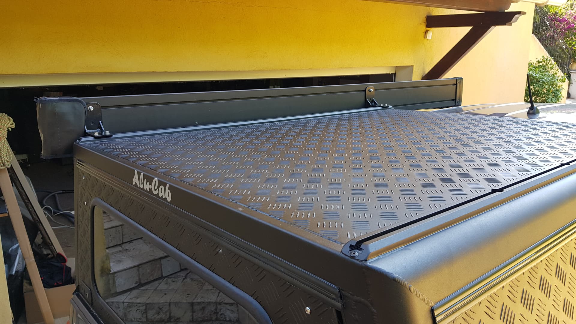

Le HT que j’avais avant est un modèle SJS avec 3ème feu additionnel très facile à brancher. Les fenêtres papillon sont une option sur ce modèle. De série, elles sont coulissantes :face_with_spiral_eyes:

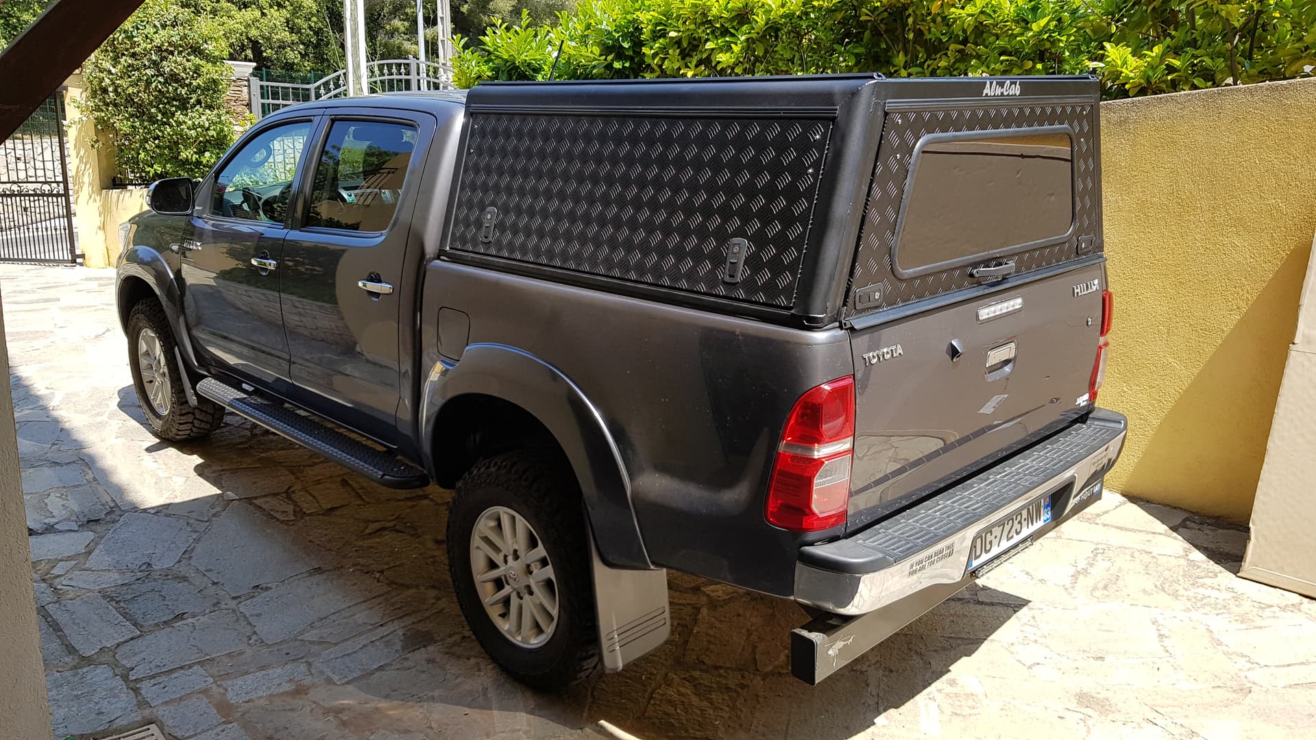

Le côté strié du HT ALU CAB a un très gros avantage : on voit moins les rayures dûes à la végétation :grin: :face_with_spiral_eyes: .
Merci pour les photos.
Je ne suis pas trop fan au final de l’Alucab. Trop cubique à mon goût.
Ça doit être très bien pour faire ce que tu fais, mais l’utilisation de mon PU sera plus “pépère”, moins raid ou tout TT.

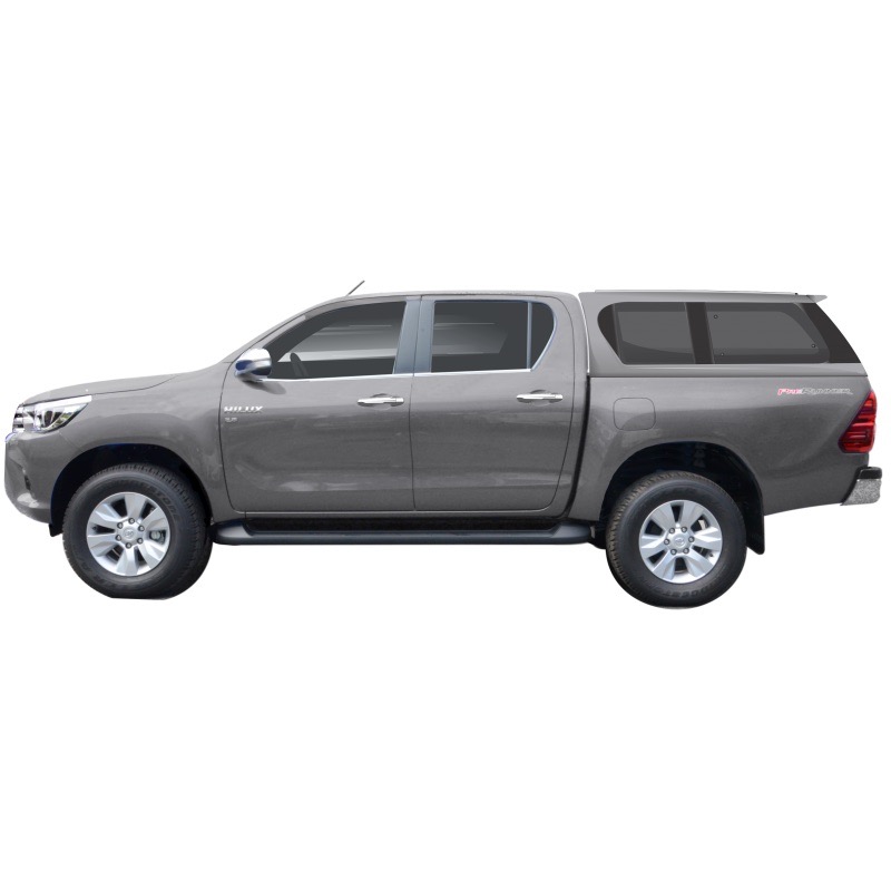

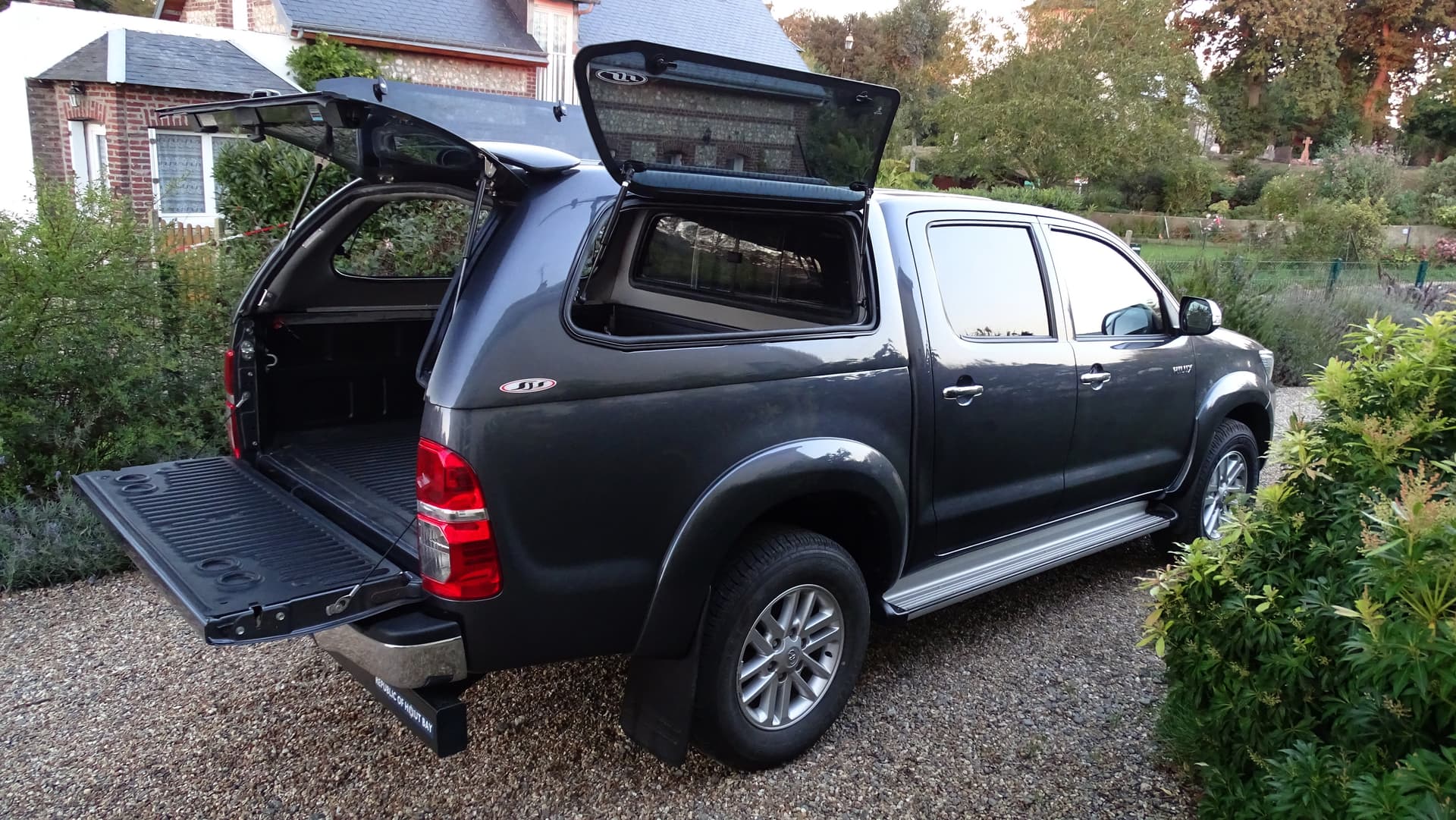

J’opterai plus vers ce type là :
Je ne connais pas le site et ne fais pas de pub, je montre juste le HT :wink:
En fait, un classique !
C’est vrai que l’ALU CAB n’est pas des plus abouti esthétiquement parlant.
La plupart de ses points forts ne correspondent pas à ton usage donc je pense que tu as raison de te tourner vers ce type de modèle.

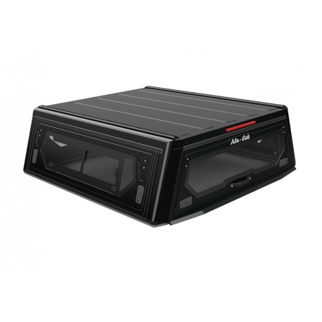

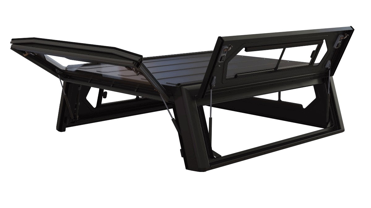

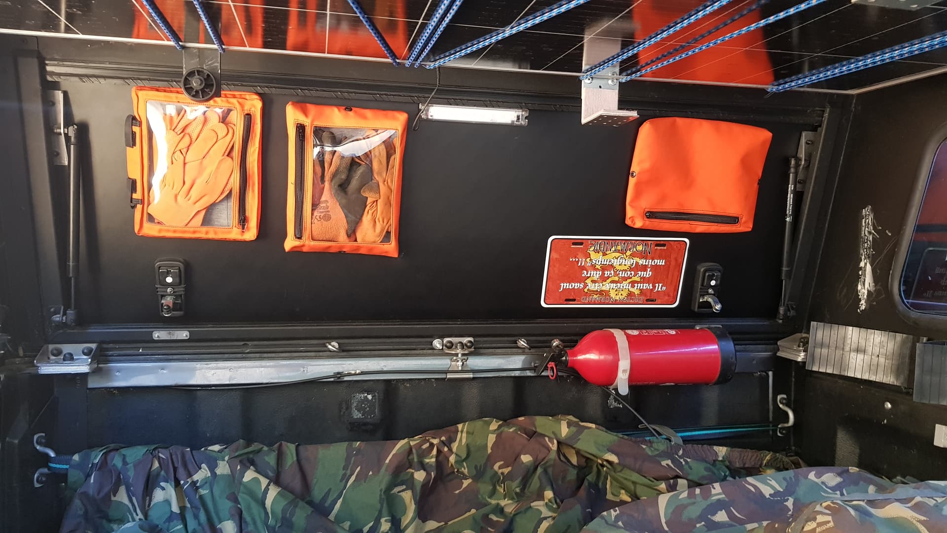

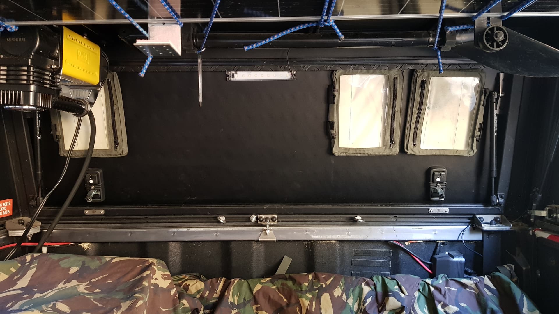

Comment est l’intérieur de ce HT ?
C’est juste de l’alu ou il y a un espèce de revêtement (capitonnage ou que sais-je ?) ??
Bon ce n’est pas moche, mais bon faut voir.
hard-top-aluminium-alu-cab-contour-noir-vitre-toyota-hilux-r
Je pensais plus à truc classique comme celui-ci ::
ou celui-là

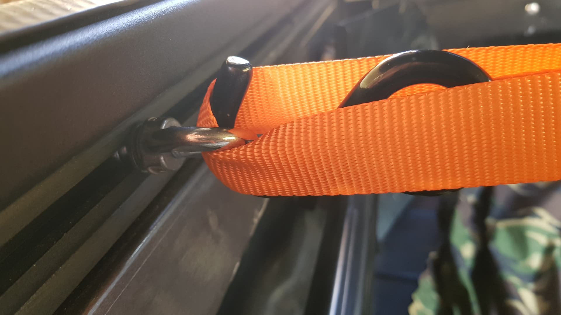

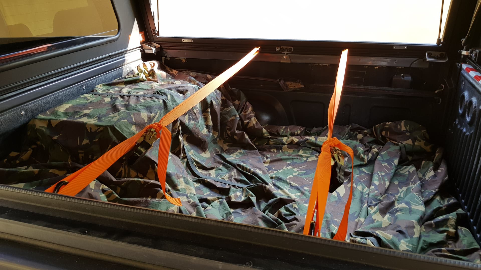

Il n’y a pas de capitonnage à l’intérieur de l’ALUCAB mais des rails qui permettent d’insérer des têtes de boulon M8 et à partir de là, ton imagination est ta seule limite.
Grâce à ce système, j’ai pu fixer un extincteur, un compresseur, une pelle, un panneau solaire, des cales pour roues et des sangles qui me permettent de contenir les mouvements des caisses que je transporte.
C’est tellement pratique !
Mais si tu n’en a pas l’utilité … il faut voir :wink: .
Mon précédent HT SJS était capitonné. Quelle perte en rangement !

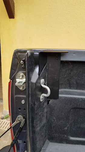

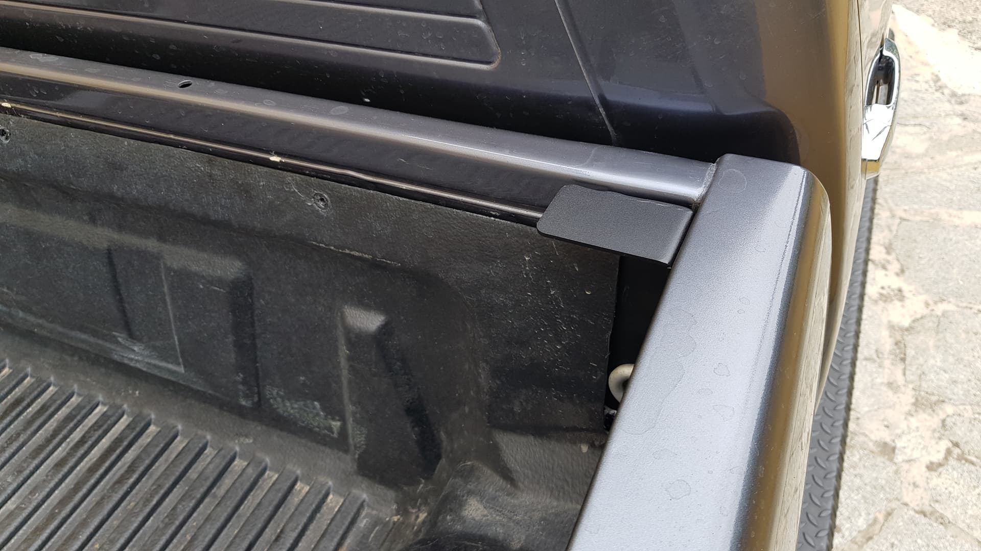

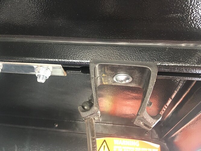

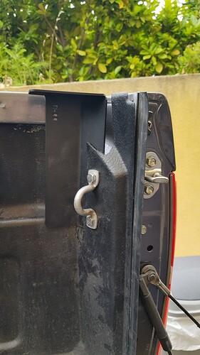

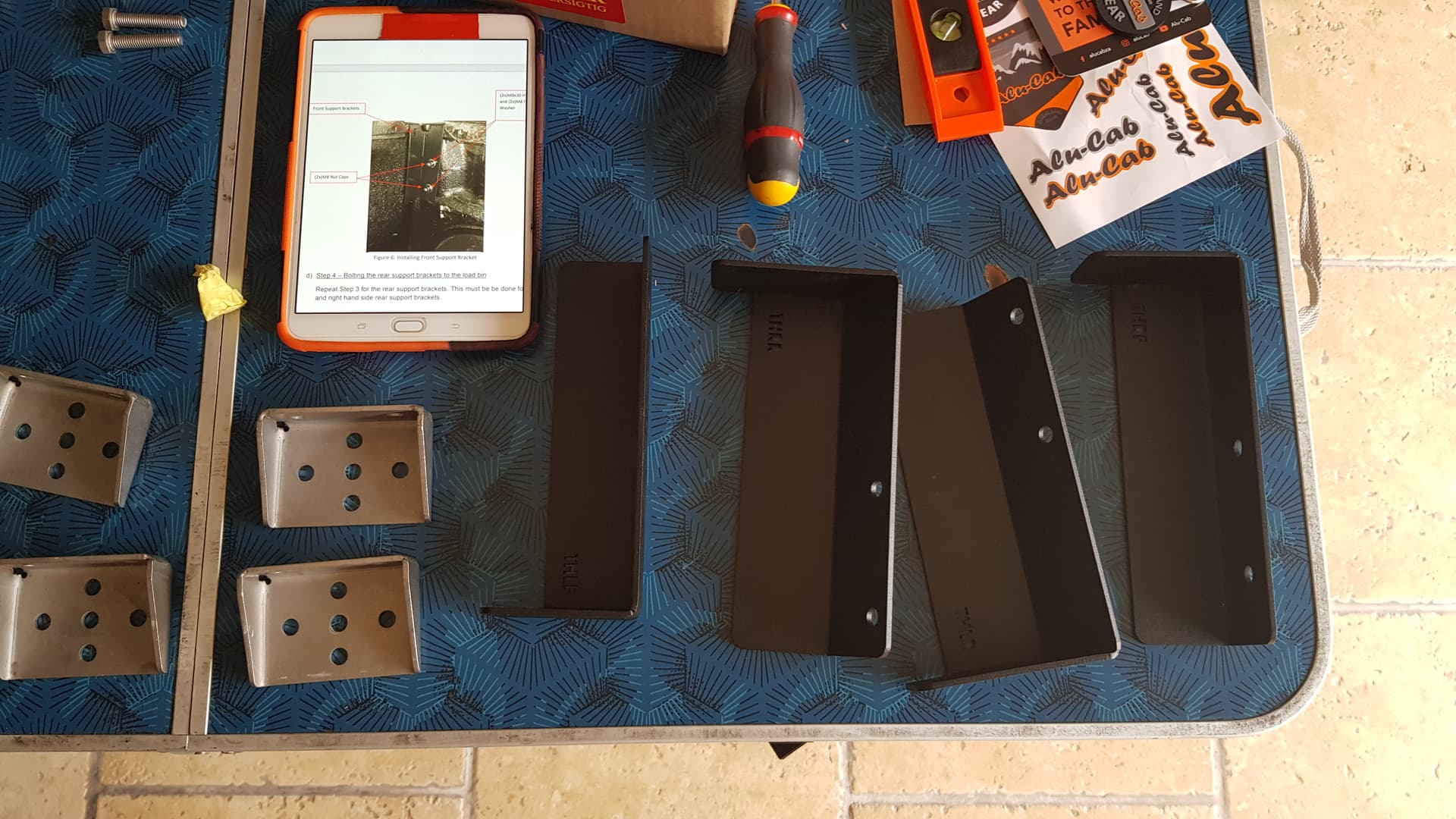

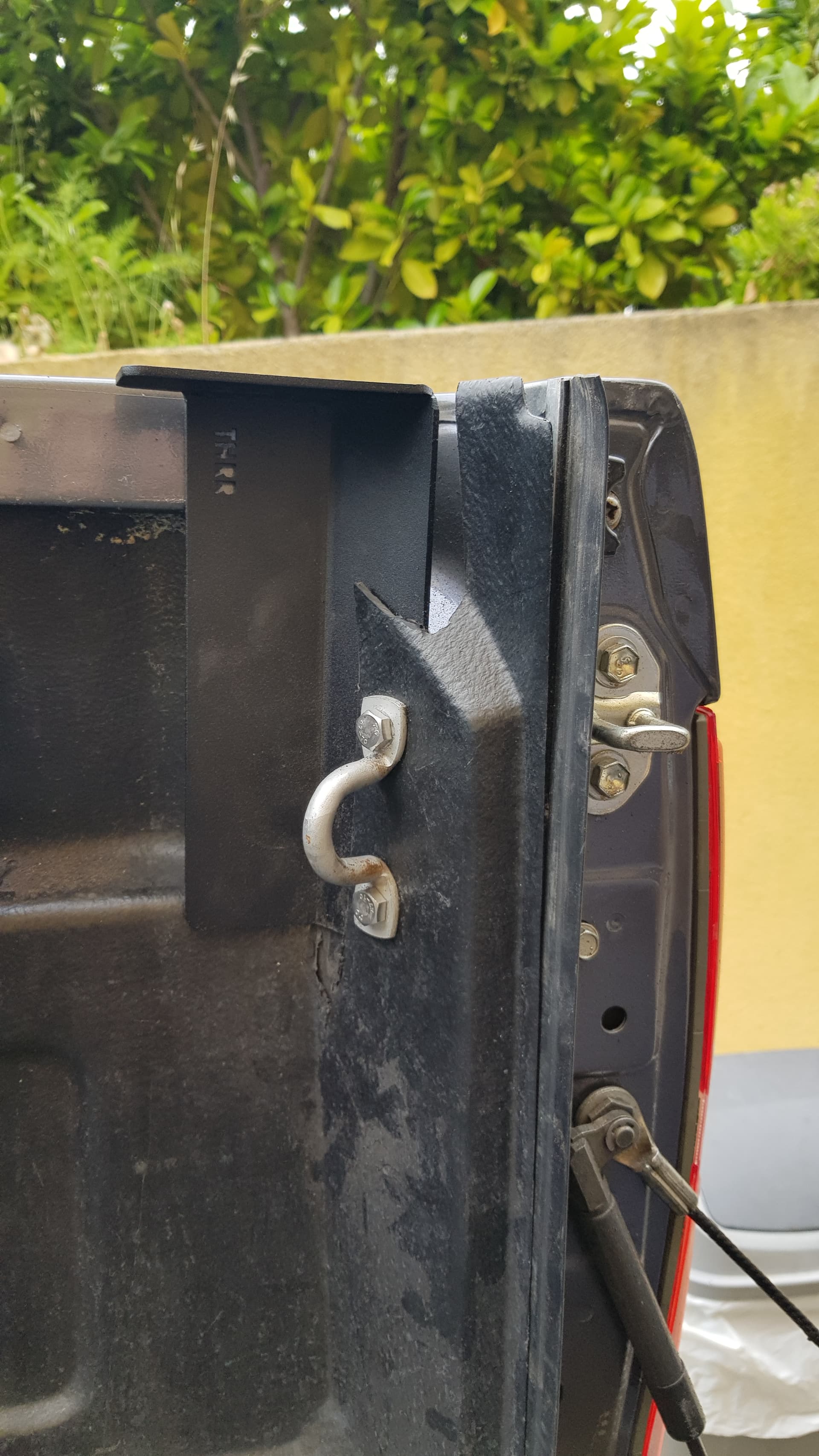

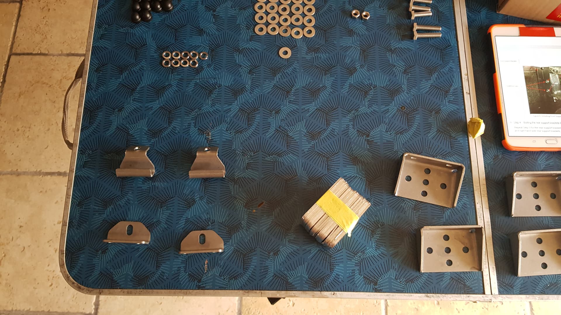

Comment est fixé le HT sur la benne ?
Ce sont les barres grises que l’on voit qui viennent se mettre sur la benne et qui sont ensuite serrées par des renforts dans les angles ?
La fixation dépend du modèle de PU.
Sur mon HILUX VIGO DC 2014, il faut placer 4 supports fixées aux points de fixation situés aux 4 angles de la benne. Pour le réglage, on place ensuite des cales (fournies) entre le HT et ces supports. Une fois en place, il reste 2 mâchoires à placer à mi-distance des rails, de part et d’autres de la benne.
C’est très solide !
C’est bien ce que j’avais cru voir.
Par contre, d’après ce que je vois ::
  • il faut découper le couvre-benne dans les 4 angles pour fixer les 4 supports ?
  • Je ne vois pas de trou dans le haut du support (3ème photo) près de la ridelle, c’est toi qui l’a fait ?
